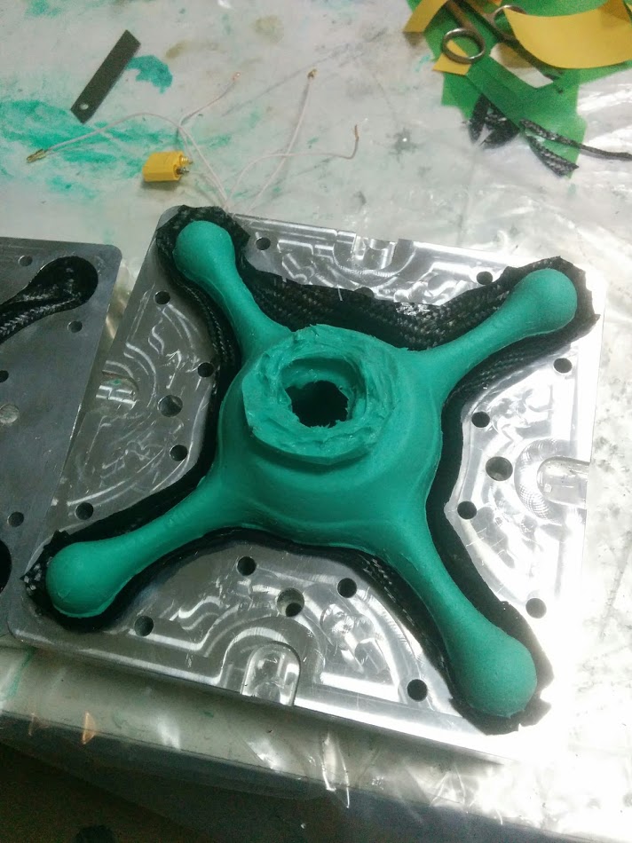

Сообщение skyAlex »
Askov писал(а):Ищи - силиконовый мешок для вакуумного прессования
Если говорить о раздувочном мешке - то не покатит. Только лить самому из 2к силикона, собственно как я и делал:
IMG_20151225_091418.jpg (7018 просмотров) <a class='original' href='./download/file.php?id=68100&mode=view' target=_blank>Загрузить оригинал (130.3 КБ)</a>
А где можно поподробнее про эту технологию почитать?
Да банально в интернете) Везде по крупицам, чтоб было в одном месте нету. Очень много нюансов, которые никто не рассказывает, ибо пройдя эти нюансы и затратив на них кучу бабла, никто уже не будет делиться коммерческими секретами.

mikehv
Сообщения: 1846
Репутация: 1175
Откуда: Иваново
Re: Тяжелый фрезер по алюминию с подвижным порталом.600х700х
Сообщение mikehv »
skyAlex писал(а):Только лить самому из 2к силикона, собственно как я и делал:
Тоже в эту сторону поглядываю. Но не знаю как потом доставаться будет (ширина лопасти 160 мм, длина 960 а диаметр "горлышка" 35-40 мм) и на сколько отливок хватит.
у меня сейчас и с температурой 40 градусов получается, но при 80 вставать будет намного быстрее и с одной матрицы получится снимать 2 изделия в день.
Сообщение skyAlex »
mikehv писал(а):Но не знаю как потом доставаться будет (ширина лопасти 160 мм, длина 960 а диаметр "горлышка" 35-40 мм)
Нормалек достанется, если силикон возьмете с высоким удлинением на разрыв. Вы хотите формовать за один раз всю лопасть? Или по половинкам и потом раздувочным мешком только их склеивать? Если второй вариант, я тогда вобще не вижу смысла в нем. ЛУуше профрезеровать внутренний наполнитель и оставлять его внутри.
mikehv писал(а):но при 80 вставать будет намного быстрее и
Надеюсь смолы тогда будут для горячих процессов, ибо смолы для полимеризации при 25градусах не правильно греть для ускорения процесса - возрастает кол-во поводок.
