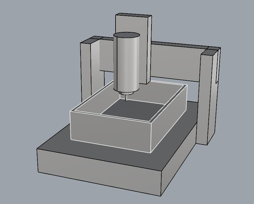

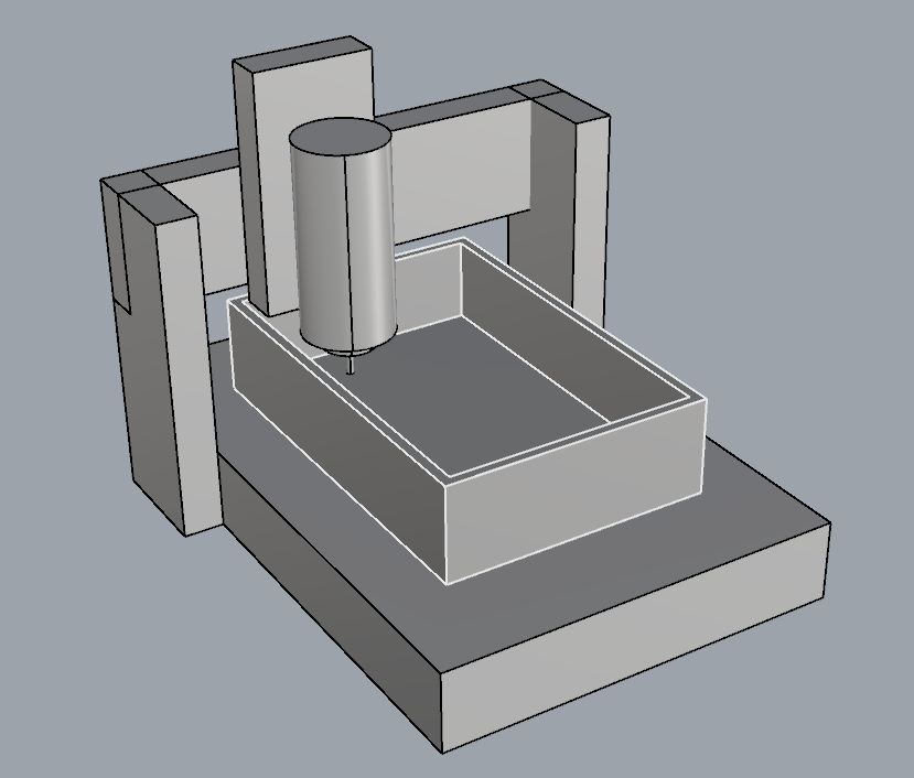

Не не подойдет, мне нужно рабочую область чем то ограничить , типа пластикового короба типа такого
Снимок12.JPG (2853 просмотра) <a class='original' href='./download/file.php?id=47806&mode=view' target=_blank>Загрузить оригинал (42.06 КБ)</a>
Снимок11.JPG (2853 просмотра) <a class='original' href='./download/file.php?id=47807&mode=view' target=_blank>Загрузить оригинал (48.82 КБ)</a>
чтоб я мог потом отходы кисточкой вымести.
Kuzyakin
Сообщения: 309
Репутация: -5
Настоящее имя: Роман
Re: Вектроник А4-РП ввод в эксплуатацию.
Сообщение Kuzyakin »
Коробок можно и по ширше , в размер стола например.
Я такой тоже буду делать ,герметичный со сливом из поликарбоната.

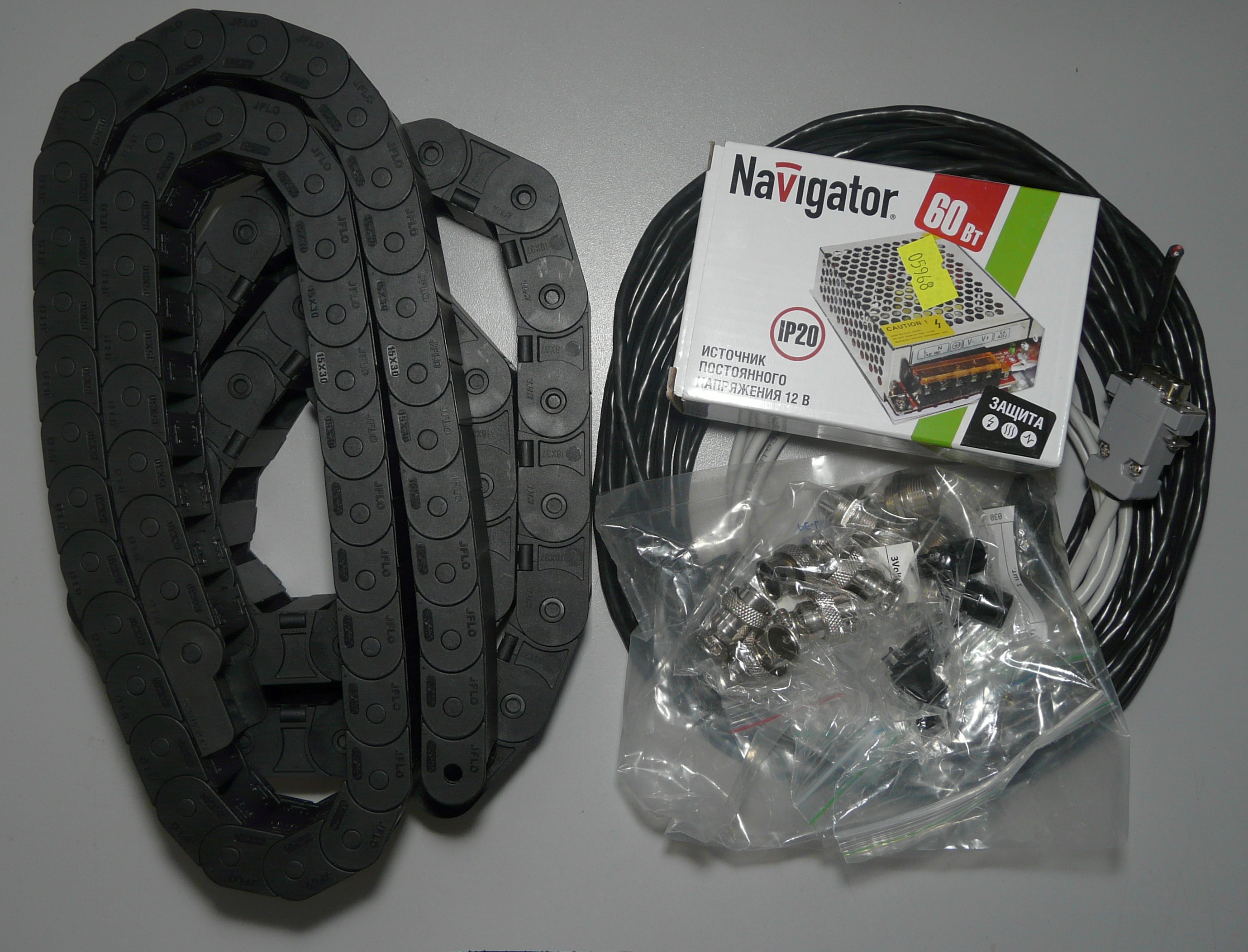

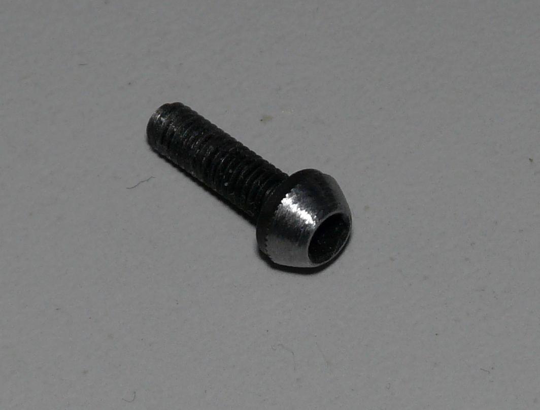

Наиль прислал 20-ую муфту для оси Z, и теперь муфта не упирается в плиту Z? ура, не не ура, теперь упирается болт стягивающий муфту, обточил его на конус, вот теперь ничего не мешает
P1070278.JPG (2775 просмотров) <a class='original' href='./download/file.php?id=48024&mode=view' target=_blank>Загрузить оригинал (284.36 КБ)</a>
кстати на оси X болтик таким же образом был обточен, уже, так сказать, от производителя :) , так что кто заказал - будьте внимательны.
Пошопился немножко
P1070273.JPG (2775 просмотров) <a class='original' href='./download/file.php?id=48025&mode=view' target=_blank>Загрузить оригинал (2.1 МБ)</a>
savo писал(а):Пошопился немножко
Где затаривался? :)
savo
Сообщения: 278
Репутация: 66
Откуда: Кострома
Сообщение savo »
Кабельканал-даркстон
Разъемы в 3волта
Остальное местный магазин.

savo писал(а): Пошопился немножко
Кабель для ШД брали ,какой?
savo
Сообщения: 278
Репутация: 66
Откуда: Кострома
Сообщение savo »
Кабель для датчиков, микрофонный.

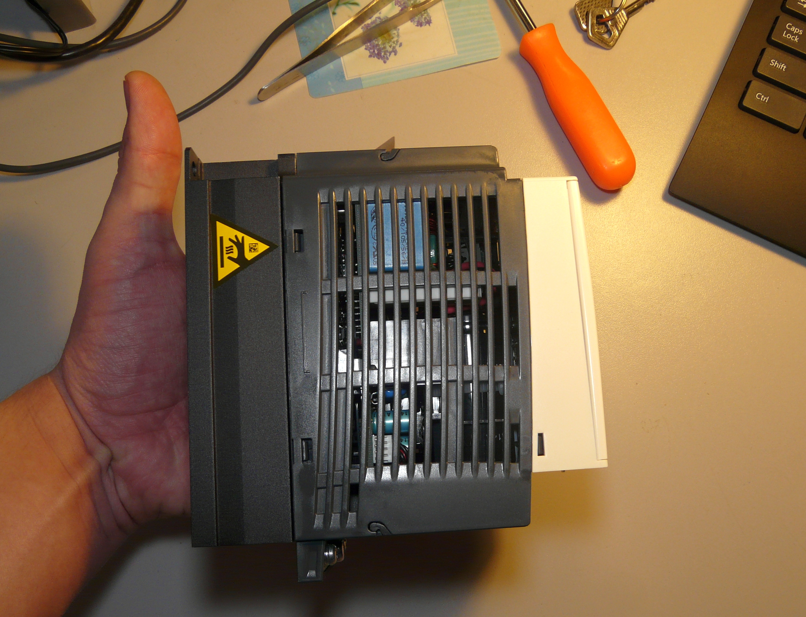

Приехал еще один компонент :)
Убирается на ладони
P1070280.JPG (2578 просмотров) <a class='original' href='./download/file.php?id=48947&mode=view' target=_blank>Загрузить оригинал (1.48 МБ)</a>
P1070282.JPG (2578 просмотров) <a class='original' href='./download/file.php?id=48948&mode=view' target=_blank>Загрузить оригинал (2.11 МБ)</a>

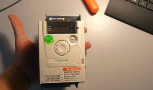

AlexNikov
Сообщения: 1206
Репутация: 721
Откуда: Томск
Сообщение AlexNikov »
Какой шпиндель у вас?
sertix
Сообщения: 617
Репутация: 138
Сообщение sertix »
Судя по инвертору 0.8kW, инвертор на 0.75kW.
