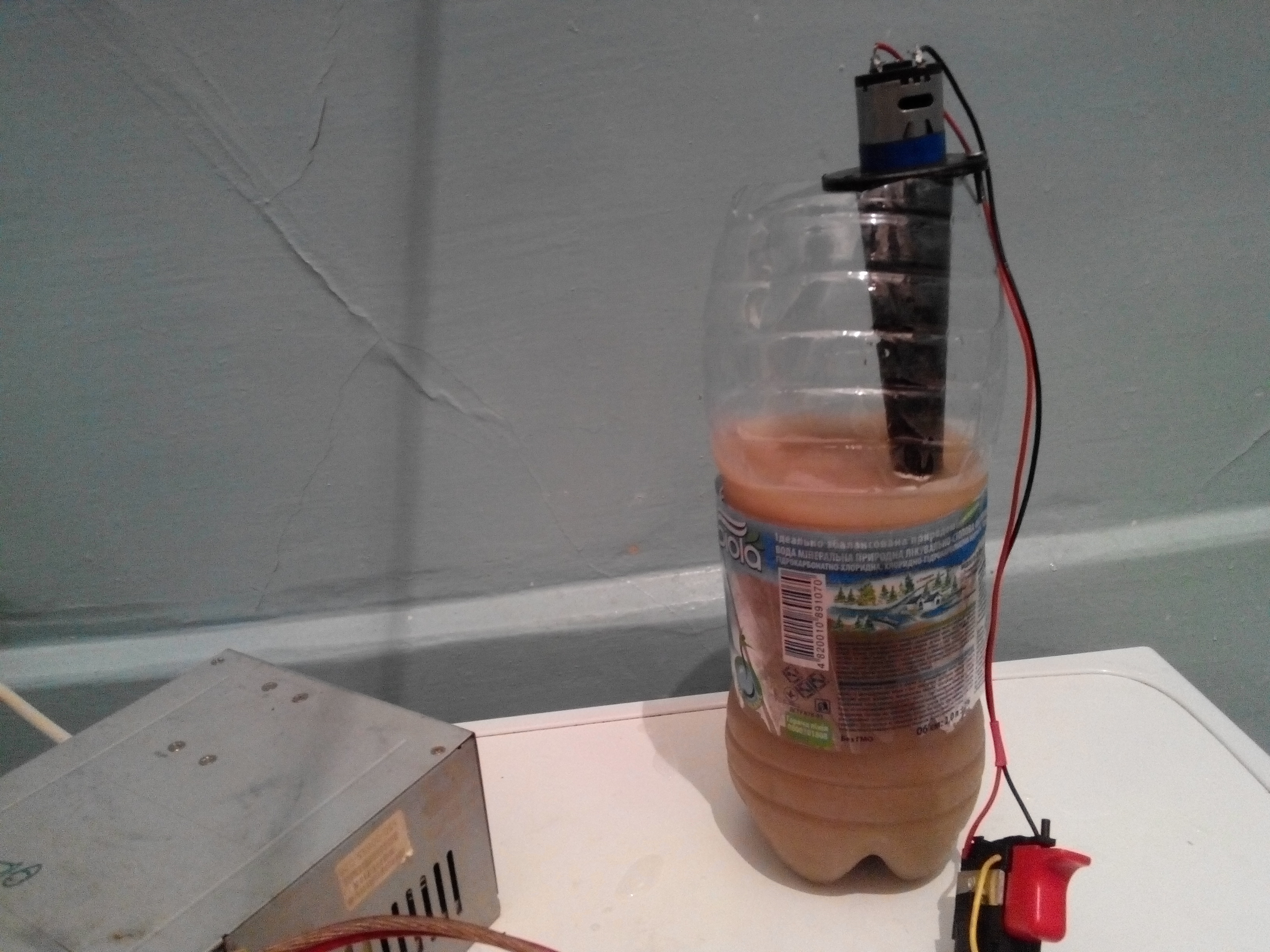

Минут 15 гоняет жижу по бутылке на полной мощности, двигатель теплый, остальная электроника холодная. В качестве подобия СОЖа - вода и немного отработки. Насос всколотил сразу до такого состояния:
2015412190738.jpg (3796 просмотров) <a class='original' href='./download/file.php?id=47950&mode=view' target=_blank>Загрузить оригинал (2.73 МБ)</a>
Сейчас цвет стал более "молочный", прозрачность стала меньше
