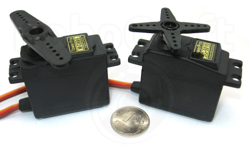

berkas
Сообщения: 62
Зарегистрирован: 02 май 2014, 18:57
Репутация: 6
Откуда: Томск (Новосибирск)
Re: Станок для выкладки бисера
Сообщение berkas »
Как вариант серву использовать.. И управление проше.

berkas
Сообщения: 62
Репутация: 6
Сообщение berkas »
Я имел в виду для наклона.
Типа такого..:
1.png (3712 просмотров) <a class='original' href='./download/file.php?id=41256&sid=3f4e3a2b03852373045a3fd4feb60a5c&mode=view' target=_blank>Загрузить оригинал (165.56 КБ)</a>

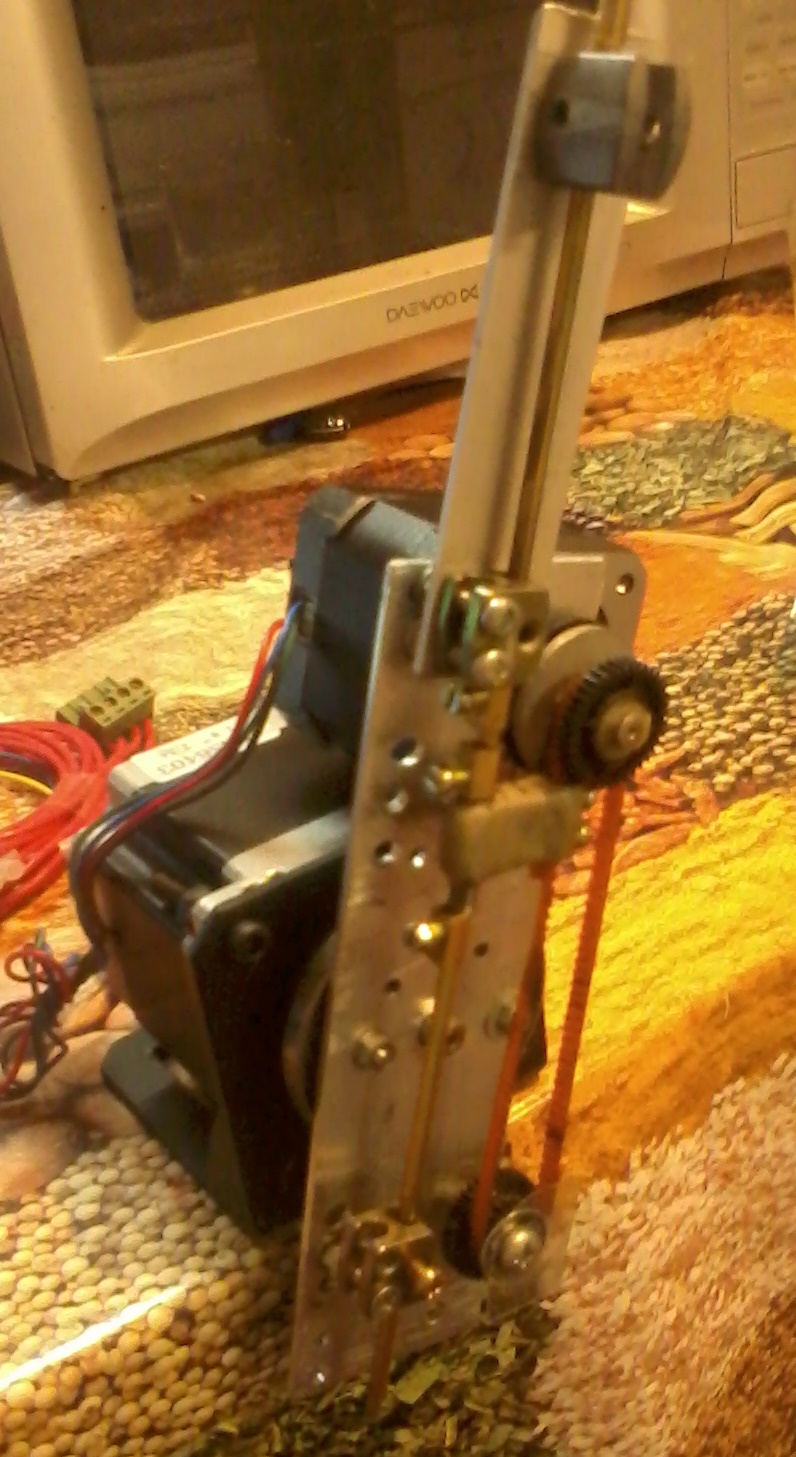

artclonic
Сообщения: 565
Зарегистрирован: 07 июн 2014, 12:40
Репутация: 36
Сообщение artclonic »
Вот смастерил... Завтра с Матча покачаю! Так вроде биения нет. Медленно - естественно все будет хорошо, а вот быстро - есть опасение, что инерция может заставить перепрыгивать. Но буду пробовать. Сам блин конструкция тяжеловатая получилась. Но чуика подсказывает, что будет работать - как то технологично смотрится. Этим решением уберу перемещение направляющих (по которым каретка гоняет) к бункерам. Тяжеловата только кареточка будет.... раньше Нема 17 таскал - сейчас думаю не справиться буду Нема 23 мостырить.
Фото-0159.jpg (3666 просмотров) <a class='original' href='./download/file.php?id=41274&sid=3f4e3a2b03852373045a3fd4feb60a5c&mode=view' target=_blank>Загрузить оригинал (331.68 КБ)</a>

donvictorio
Сообщения: 2349
Репутация: 683
Настоящее имя: Виктор
Сообщение donvictorio »
можно качельку пружинками подтянуть, тогда в крайних положениях усилие остановки и возврата, снимаемое с вала большого движка будет меньше.

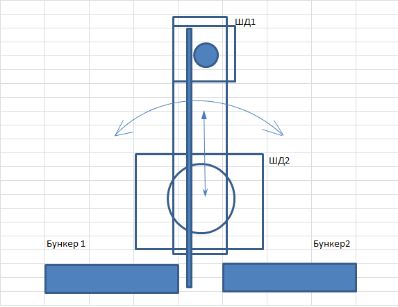

Добрый день. Продолжаю модернизировать бисероукладчик… Столкнулся с проблемой скорости! Схема укладки – по два цвета (см. рисунок один шаговиг поворачивает другой, тот в свое время осуществляет движение трубочки «присоски». На данный момент цикл одной бисеренки занимает 3 сек. Это не реально долго!!!! Нужно максимум 1 сек.
Весь цикл состоит из шести действий
1 поворот
2 опускание иглы в бункер
3 поднятие иглы
4 поворот в «0»
5 опускание иглы для установки бисеренки
6 поднятие иглы.
Если секунду разбить на 6 действий, то на одно действие - 0,166 сек.
Думаю, что поворот можно оставить как есть по скоростям (инерция велика, все таки шаговик в 250 гр болтать надо)А вот как опускание по Z (иглы) ускорить…
Использую контроллер Китайский красный 4 оси. ШД – нема 17. Выставил 1/16 шага. На макс сколько позволяет шагов на мм, ускорение в половину этого значения. Команда G01 Z40 F30000. Сколько не увеличиваю подачу F до 1000000 - Реальная скорость опускания поднятия не увеличивается…
Что можно сделать? Изменить шаг? Ускорение? Спад тока? Подачу?
Так рассчитывал на скорость, что пожертвовал сменой бункеров (временем) – А скорости добиться не могу…

mhael
Сообщения: 2400
Репутация: 769
Настоящее имя: Ильдар
Сообщение mhael »
artclonic писал(а):Что можно сделать? Изменить шаг? Ускорение?
конструктив. Ось Z сделать на пневмоцилиндре.
Можно ли совместить некоторые операции? Скажем, 1 и 2, или 6 и 1.
Ну или вместо качания узла иглы сделать поворотную "турель" с бункерами.
artclonic писал(а):На макс сколько позволяет шагов на мм, ускорение в половину этого значения.
Ничччего не понял :)

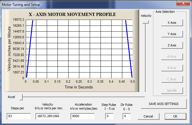

artclonic
Сообщения: 565
Репутация: 36
Steps per – автоматически установил (расчетом в матче) по фактически пройдённому пути.
Скорость мм на шаг – почему то не ставиться выше 18072
Ускорение от 18072 примерно половину – т.е. 9000
Вот так настраивал…
Я чую что можно заставить быстрее двигаться ось Z Она даже в ручном управлении быстрее перемещается!
Помогите с настройкой на существующей схеме! Думаю есть запас еще по скорости при более правильной (логичной) настройки

gendos
Сообщения: 1114
Репутация: 81
Настоящее имя: Геннадий
Откуда: Ростов-на-дону
Сообщение gendos »

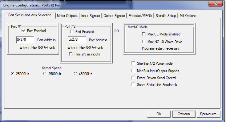

Увеличить частоту ядра в матче.
Сделать микрошаг 1\8 или 1\4
artclonic
Сообщения: 565
Репутация: 36
gendos писал(а):Сделать микрошаг 1\8 или 1\4
Шаг 1/4 на контроллере не делается...Только 1,1/2,1/8,1/16
Пробовал 1/2 шага - но скорость не сильно менялась.
Я вообще не пойму зависимость в Маче во вкладке Мотор Тюнинг "Шагов на" и скорость мм в мин - не доходит до меня почему он ограничивает в зависимости одно от другого?
Я так понимаю признак возможности превышение скорости двигателя - это начало пропусков шагов - вот такой показатель.. А я не могу добиться такого...
gendos писал(а):Увеличить частоту ядра в матче.
Это во вкладке как на рисунке?
ный.png (3191 просмотр) <a class='original' href='./download/file.php?id=46346&sid=3f4e3a2b03852373045a3fd4feb60a5c&mode=view' target=_blank>Загрузить оригинал (40.56 КБ)</a>
