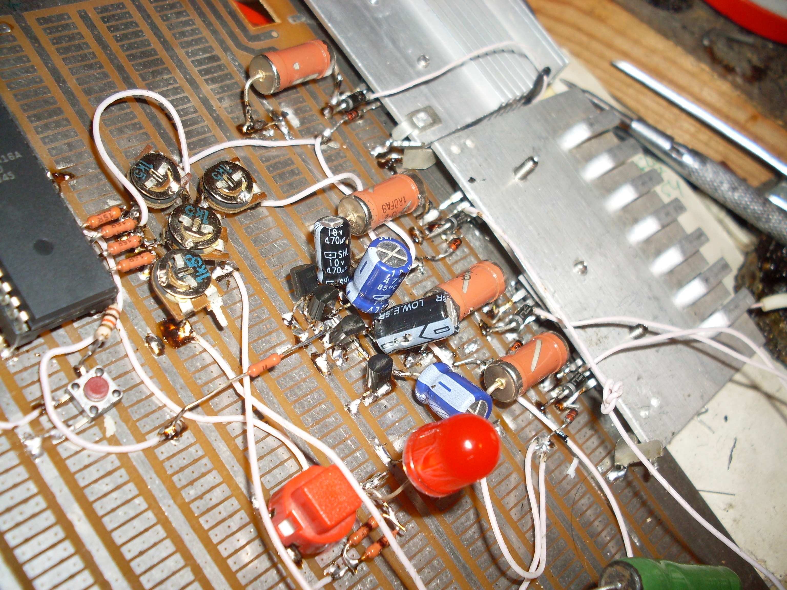

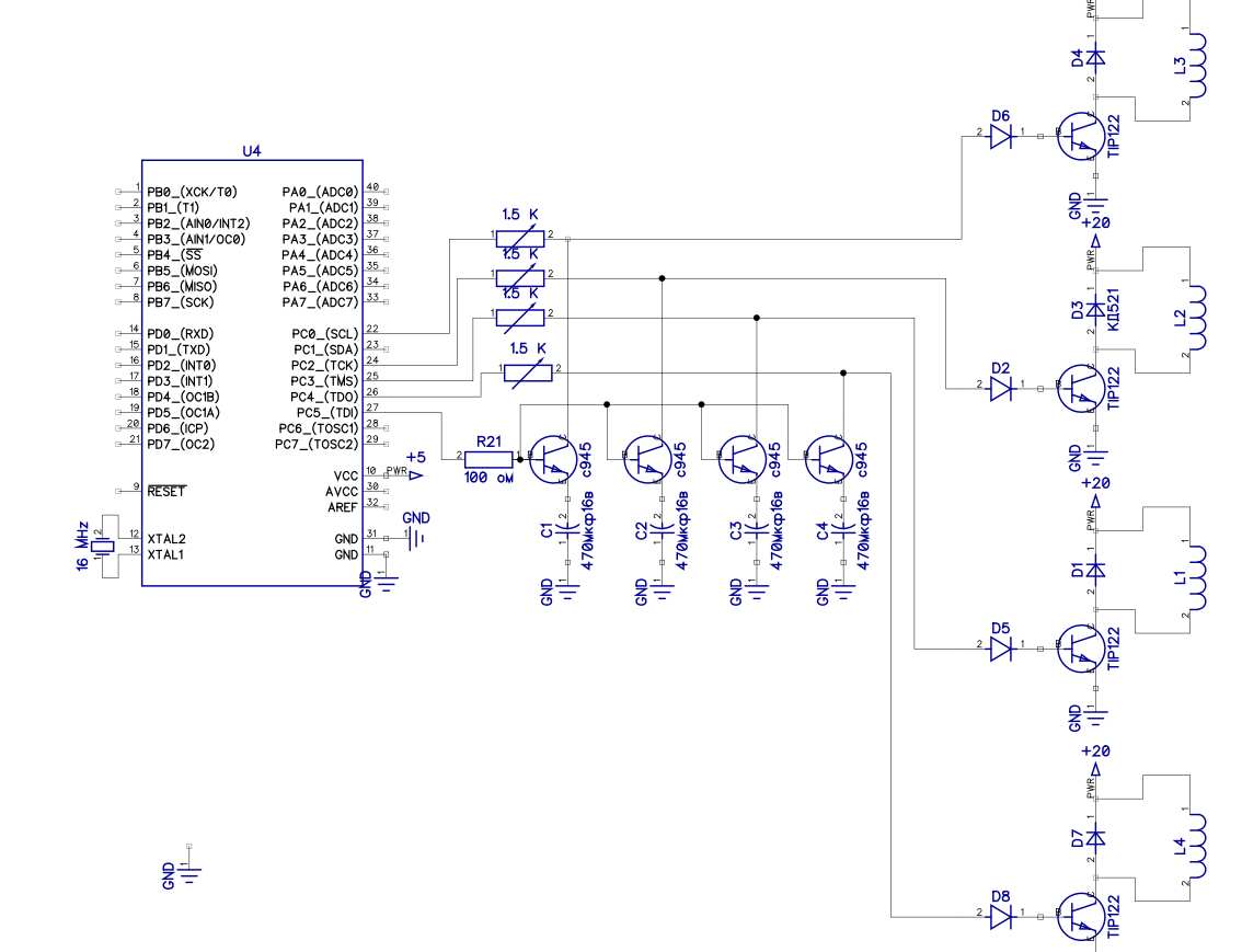

а вот и мега схема и фото сглаживающего узела. в качестве коммутаторов обычные первые попавшиеся транзисторы с какой-то платы.
mikro2.jpg (1695 просмотров) <a class='original' href='./download/file.php?id=39122&mode=view' target=_blank>Загрузить оригинал (64.84 КБ)</a>
SDC13127.jpg (1695 просмотров) <a class='original' href='./download/file.php?id=39123&mode=view' target=_blank>Загрузить оригинал (620.03 КБ)</a>

Простите, а вот эти вот транзисторы с какой-то платы - они коммутируют конденсаторы? Типа включают RC-фильтры? :)

AndyBig писал(а):Простите, а вот эти вот транзисторы с какой-то платы - они коммутируют конденсаторы? Типа включают RC-фильтры? :)
именно так. только не RC-фильтры а интегрирующие цепочки. цель поднять напряжение от нуля до максимума вольт по закону RC цепочки и при отключении плавно отпустить по тому же закону. кстати при включении конденсаторов кроме того что падает сила одновременно падает и потребление примерно на 30 процентов - типа выровнялась кривая потребления. поэтому я думаю можно просто поднять напряжение питания раза в полтора чтобы вернуть силу.

Гениальное схемное решение :) Лидшайны с гекками действительно рядом не стояли, они все идут по неверному консервативному пути, считая, что в RC-фильтрах конденсаторы должны не только чем-то заряжаться, но и куда-то разряжаться :)
Скажите, а частотная характеристика получившегося у Вас фильтра Вам уже известна? Опустим пока коммутирующие транзисторы, будем считать, что конденсаторы подключены напрямую... Что происходит с сигналом частотой 100 Герц, например, после этой RC-цепочки? :)

AndyBig писал(а):Скажите, а частотная характеристика получившегося у Вас фильтра Вам уже известна? Опустим пока коммутирующие транзисторы, будем считать, что конденсаторы подключены напрямую... Что происходит с сигналом частотой 100 Герц, например, после этой RC-цепочки? :)
зачем залазить так глубоко в теорию, давайте посмотрим что происходим на практике. вот сигнал на базе транзистора с конденсатором и без http://my-files.ru/Download/qm5s5z/SDC13128.avi
AndyBig писал(а):конденсаторы должны не только чем-то заряжаться, но и куда-то разряжаться :)
конденсаторы разряжаются на базу транзистора. для того чтобы транзистор работал в базу должен теч ток.
AndyBig писал(а):Лидшайны с гекками действительно рядом не стояли, они все идут по неверному консервативному пути
они кстати делают то же самое только намного более сложным путём. микрошаг и антирезонансные DSP чем по вашему занимаются? у них прямо на сайте я видел как они рекламируют близкую к синусоидальному кривую питания мотора своего суперновейшего драйвера.

novarobotix писал(а):зачем залазить так глубоко в теорию
То есть прикинуть что выйдет из задумываемого - это глубокая теория? :)
novarobotix писал(а):вот сигнал на базе транзистора с конденсатором и без
Ничего непонятно :)
1. Какого именно транзистора?
2. Какие параметры выставлены на осциллографе - развертка, чувствительность?
3. Где ноль?
4. Почему видны две осциллограммы при более высокой частоте? Почему вообще меняется частота сигнала?
novarobotix писал(а):конденсаторы разряжаются на базу транзистора
Через эмиттер npn-транзистора на базу... Я же говорю - гениально :)
novarobotix писал(а):они кстати делают то же самое только намного более сложным путём
Да ясен пень, нет чтобы поставить пару конденсаторов с резисторами и коммутацией их каким-то транзиторами, они городят целые DSP с тоннами математики и ЦОС :) Все только для того, чтобы продавать копеечное решение по сотне баксов :)

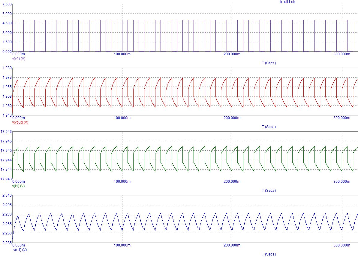

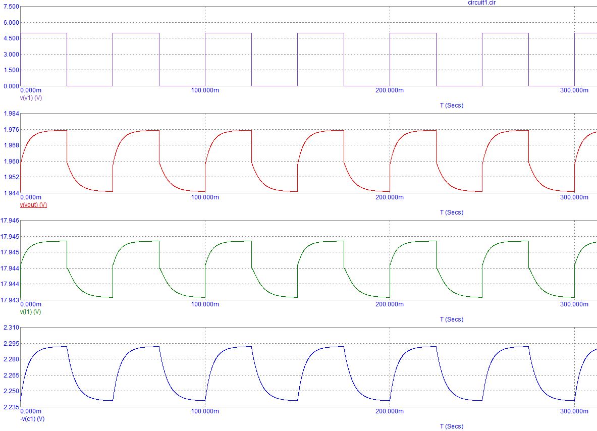

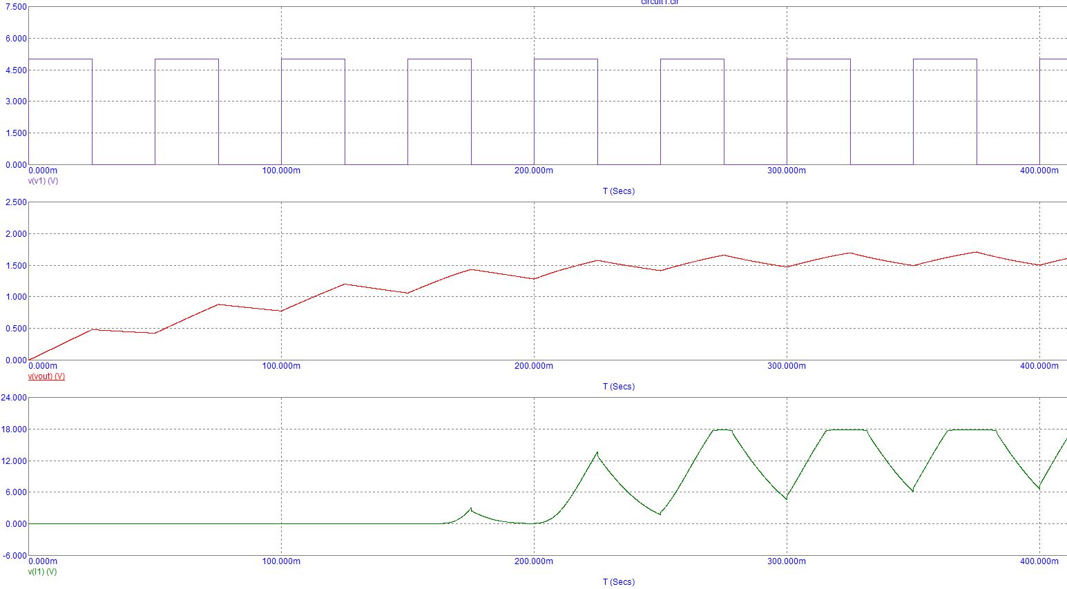

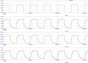

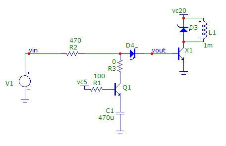

Показываю в симуляции что творится в вашей схеме.
Вот эквивалент Вашей схемы (V1 - источник прямоугольного сигнала амплитудой 5 вольт, L1 - катушка обмотки двигателя с индуктивностью 1мГн и сопротивлением 1,5Ом):
037.JPG (1670 просмотров) <a class='original' href='./download/file.php?id=39126&mode=view' target=_blank>Загрузить оригинал (19.18 КБ)</a>
На графиках сиреневым - исходный сигнал от V1, красным - напряжение на базе выходного транзистора, зеленым - напряжение на катушке, синим - напряжение на фильтрующем конденсаторе, который по вашей задумке должен разряжаться через базу транзистора :)
Это на частоте 20 Гц:
039.JPG (1670 просмотров) <a class='original' href='./download/file.php?id=39137&mode=view' target=_blank>Загрузить оригинал (151.8 КБ)</a>
Это на частоте 100 Гц:
040.JPG (1670 просмотров) <a class='original' href='./download/file.php?id=39138&mode=view' target=_blank>Загрузить оригинал (193.24 КБ)</a>

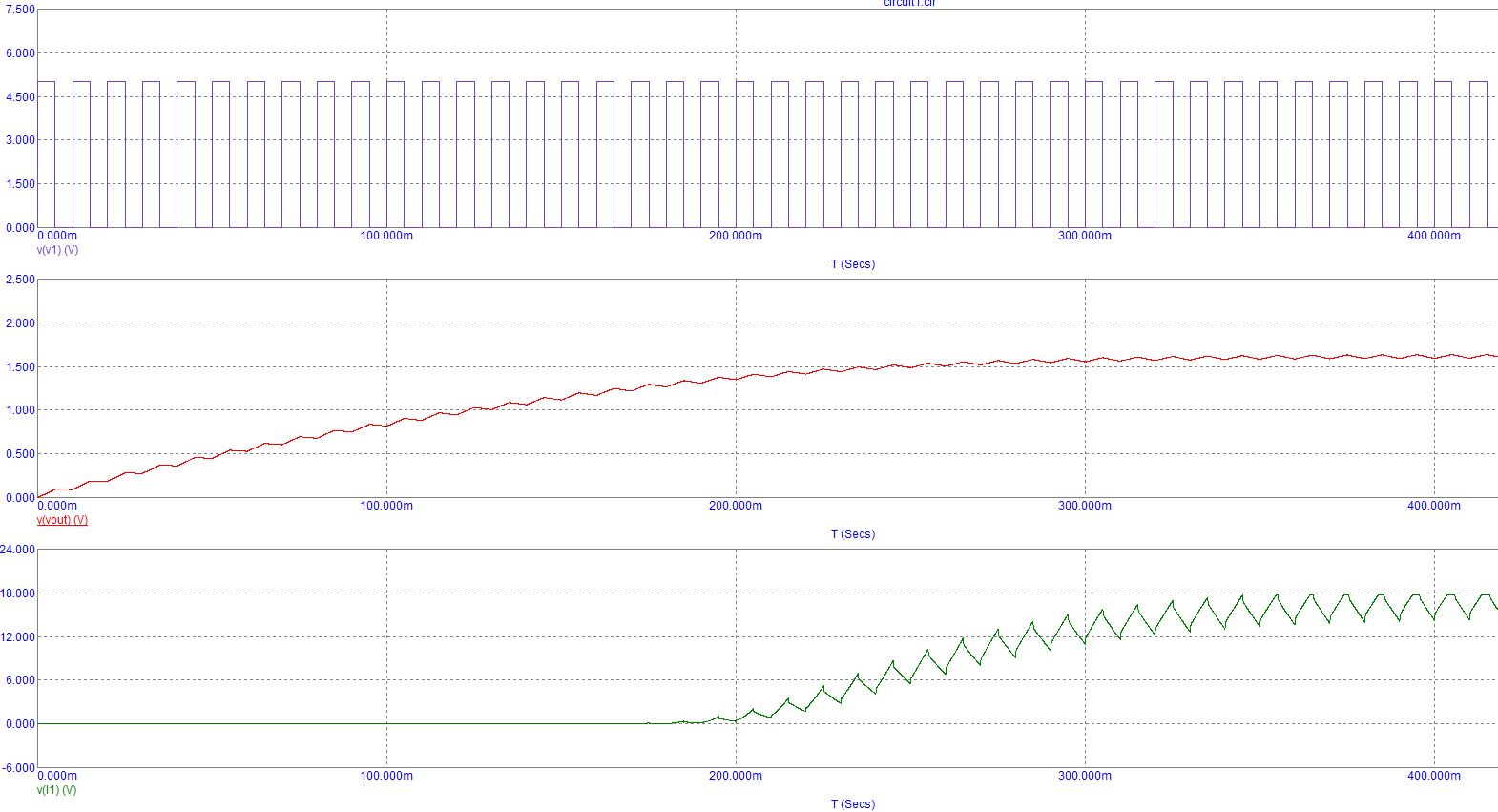

А графики ниже показывают что будет происходить если фильтрующий конденсатор подключен напрямую, без коммутирующего транзистора:
При 20 Гц:
040.JPG (1670 просмотров) <a class='original' href='./download/file.php?id=39129&mode=view' target=_blank>Загрузить оригинал (144.93 КБ)</a>
При 100 Гц:
041.JPG (1670 просмотров) <a class='original' href='./download/file.php?id=39130&mode=view' target=_blank>Загрузить оригинал (169.31 КБ)</a>
Вся ваша "глубокая теория" отняла у меня ровно 20 минут времени, из которого 5 минут ушли на изготовление скриншотов и написание сообщения :)

AndyBig писал(а):красным - напряжение на базе выходного транзистора
а теперь сравните с практическими осциллограмами что я привел на видео.
AndyBig писал(а):А графики ниже показывают что будет происходить если фильтрующий конденсатор подключен напрямую, без коммутирующего транзистора
вот видите, у вас в теории размах треугольника 0.2 вольта а на практике 2 вольта. ровно в 10 раз ошиблись.
