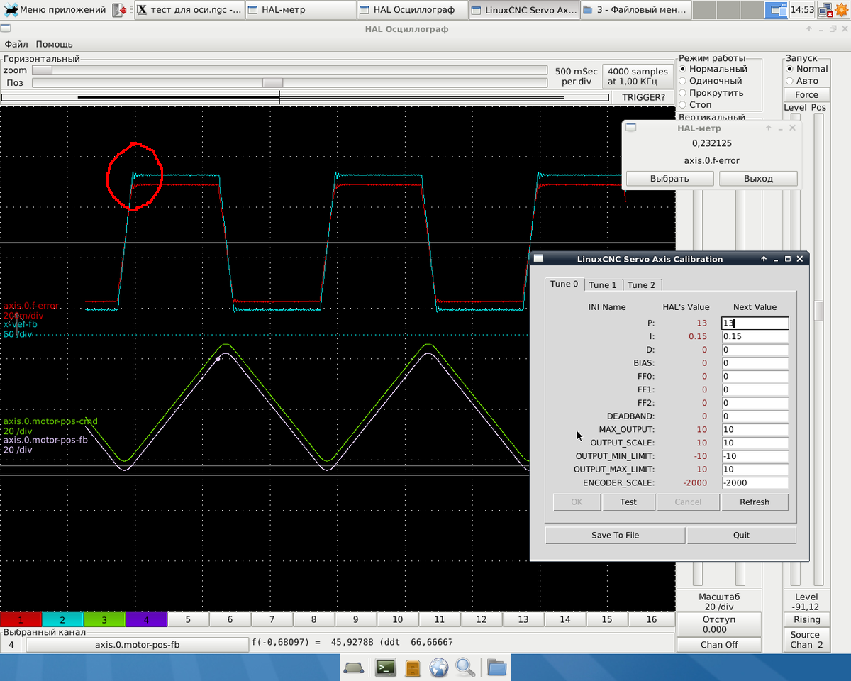

UAVpilot писал(а):P.S. Лично мне не нравится наличие "раскачки" в конце движения - IMHO завышен P.
Можешь показать на графике неуместную раскачку?

NKS писал(а):Можешь показать на графике неуместную раскачку?
6.png (3975 просмотров) <a class='original' href='./download/file.php?id=54057&mode=view' target=_blank>Загрузить оригинал (325.42 КБ)</a>
Re: Модернизация 6Б76ПФ2
Добавлено: 13 июл 2015, 13:20
NKS
Принял, спасибо! Мне казалось что это норма.
