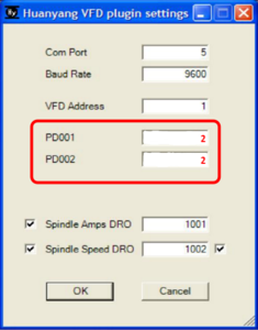

При покупке частотника надо было попросить китайца отправить полный мануал, как сделал я.
Но судя по количеству народа участвующих в данной теме, китайцы не хотят раскрывать ноухау.
Купил след.частотник H100 вместе с мотором на 2.2 квт. Получил, инструкции никакой нет. Написал продавцу, прислал.
В документации указан частотник E3 series, но все регистры совпадают, все работает.
За 3 часа подключил, делая это впервые в mach3. Час потерял - не работает модбас и все.
Mach3 который высылают китайцы с али (Mach3VersionR3.041) вместе с платой управления оказался нерабочим в плане ModBus - ошибка CRC пакета данных ModBus.
Установка более свежей версии все ОК.
Может кому пригодится.
шильдик
h100.jpg (6680 просмотров) <a class='original' href='./download/file.php?id=176128&mode=view' target=_blank>Загрузить оригинал (76.4 КБ)</a>
настройка
ModBus (6680 просмотров) <a class='original' href='./download/file.php?id=176130&mode=view' target=_blank>Загрузить оригинал (316.74 КБ)</a>
ModBus
Upd: По настройкам полностью совпадает с Хуаньянгом (номера параметров и их значения).
При настройке использовал информацию отсюда viewtopic.php?f=16&t=20253.

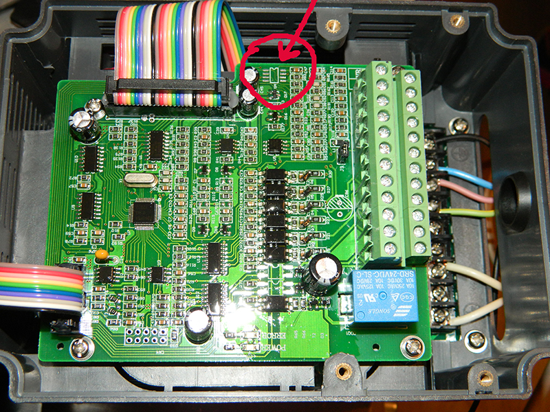

Чтобы частотником по модбасу управлять нужен частотник с распаянной микросхемой. У меня не было. Купил распаял. Заработало.
DSCN2480-2.jpg (6672 просмотра) <a class='original' href='./download/file.php?id=176136&mode=view' target=_blank>Загрузить оригинал (713.7 КБ)</a>
106_0167.jpg (6672 просмотра) <a class='original' href='./download/file.php?id=176134&mode=view' target=_blank>Загрузить оригинал (204.78 КБ)</a>
