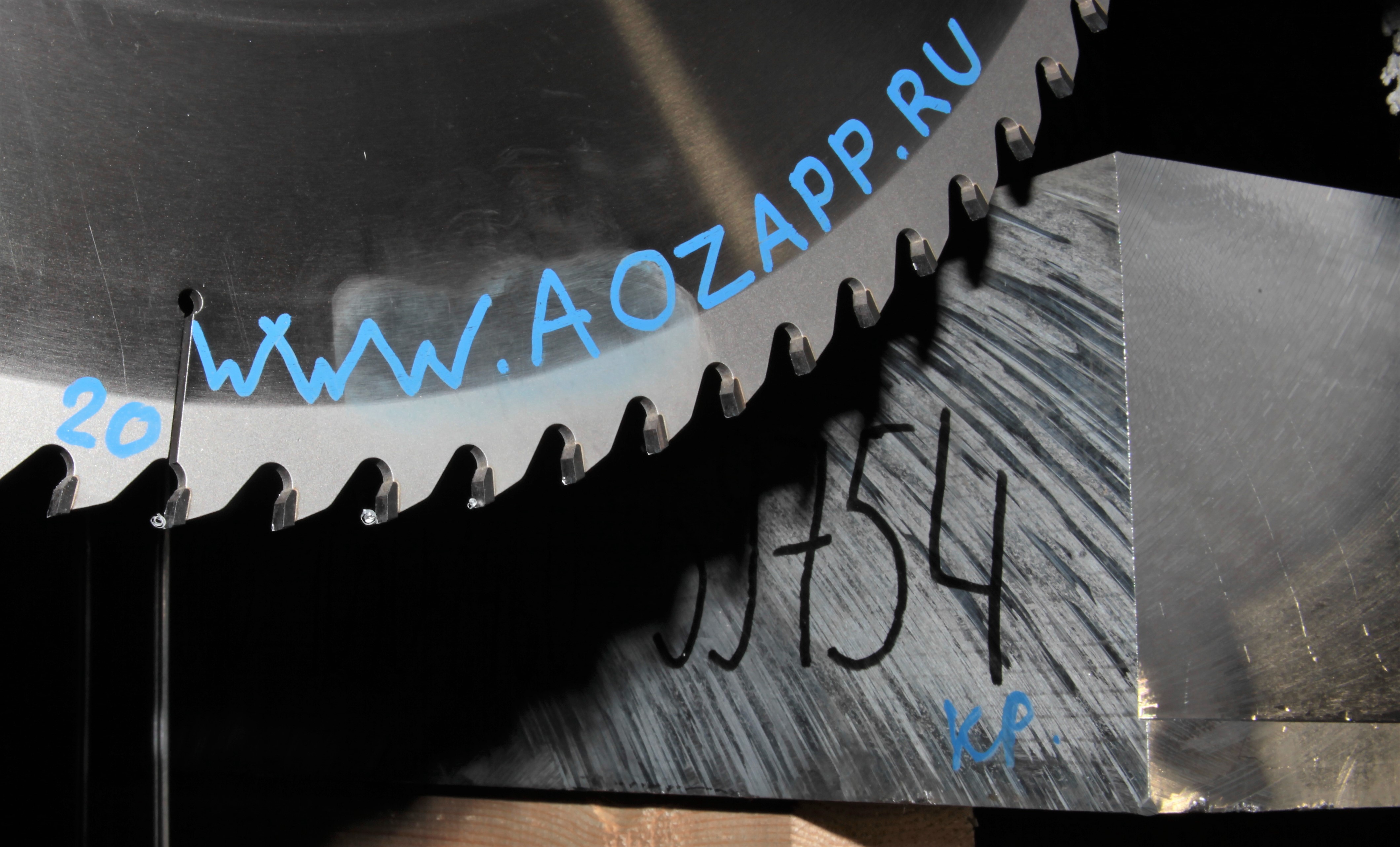

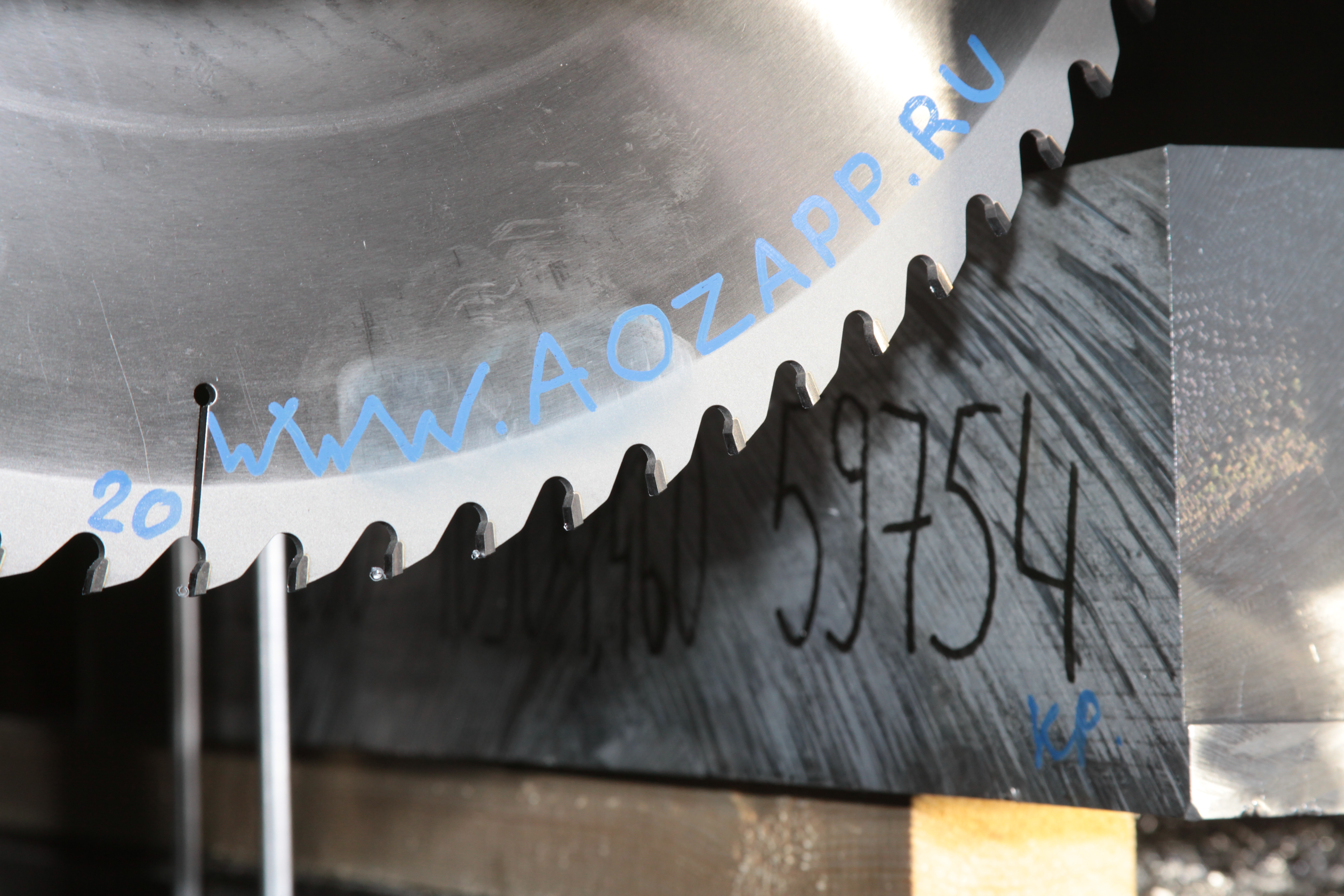

Дело в форме зуба? Должен быть не прямой? Трапецивидный? Или с чередованием?

Я ваще не спец по пилению алюминия, но обратил внимание на стружки. Всегда казалось, что алюминий и сплавы пилятся с мелкими стружками типа пыль.

Про трещины тут уже написали, справа под углом градусов 25 к вертикали. Трещины или царапины, по фото сложно сказать. С довольно одинаковым интервалом.

FLUKE писал(а):Дело в форме зуба? Должен быть не прямой? Трапецивидный? Или с чередованием?
Нет. Режут любые зубья. Даже тупые и с отрицательным углом.
Re: Заготовки из плит/кругов Ti AL (алюминия) Cu Mg для ЧПУ/
Добавлено: 04 дек 2016, 18:36
Leonid Vs
Andrey@KZN писал(а):Я ваще не спец по пилению алюминия, но обратил внимание на стружки. Всегда казалось, что алюминий и сплавы пилятся с мелкими стружками типа пыль.
Зависит от материала. Д16Т ломается. АМГ6 сливается. Спиральки бывают мелкие, бывают большие, в зависимости от многих факторов. Скорость, подача на зуб, угол, заточка зуба, материал.
Даже на Д16Т стружка подвивается, не всегда ломается.
В зависимости от длины реза.
Фотки для примера.

Lunatic писал(а):Про трещины тут уже написали, справа под углом градусов 25 к вертикали. Трещины или царапины, по фото сложно сказать. С довольно одинаковым интервалом.
Я тоже их не сразу заметил. Царапины по разным причинам могут быть: трос, когда кантовали, что бы раздвинуть-подвинуть и пр.
Ещё раз: фотка не постановочная. В вопросе "что-то здесь не так", применимо отдельно к любой фотке, но вместе более информативно.
Когда фоткал, даже не думал задать задачу, но при просмотре фоток, внимание упало на одну незначительную комбинацию факторов. Т.е. если мы видим на улице машину без дверей, то все понимаем, что либо двери на покраске и очень срочно надо ехать, либо более очевидно их просто украли, и водитель в пути на сервис. Ни кто же не обратит внимание ,что запаска одета, или на передних покрышках протектор не тот. Или колпачки стырили вместе с дверями. Двери! Сразу бросятся в глазп. Мы тут все CNC-шники, и не видим чего не так?
Но я ни разу не сказал, что какой-либо элемент на фотке ничего не значит. И плита и её размеры, и положение фрезы, и надпись, и положение станка, и статика, и основной хим. элемент в плите, и поверхности с рисками и царапинами, и спиральки, и размер фрезы диаметр и ширина, и зажим, и его цвет и размеры, и тёмный фон, и обстоятельства описанные в статье изначально, и т.д..

Вопрос был: "Здесь что-то не так. Кто первый...."
Подсказка: что-то явно пошло не так, результат налицо.
Например, если бы я выдал фотку обугленной машины, то все знают, что она сгорела.
Здесь тоже что-то такое есть, что при нормальном течении рабочего процесса не может быть.
IMG_9786.JPG (2237 просмотров) <a class='original' href='./download/file.php?id=96844&mode=view' target=_blank>Загрузить оригинал (5.76 МБ)</a>
IMG_9803__ОБРЕЗ.jpg (2237 просмотров) <a class='original' href='./download/file.php?id=96845&mode=view' target=_blank>Загрузить оригинал (1.24 МБ)</a>
Наличие фотоаппарата и я на производстве--это конечно противоестественный процесс, но правильный ответ несколько другой.
Отсутствие следов от СОЖ, нестёртый маркер, и его наличие--не имеет значения. Следы "грубой" резки--это для КУМЗа нормально. Бывает совсем плохо.

shalek писал(а):Может резать с другой стороны нужно?
Нет, положение рабочее, другая сторона значения не имеет. Прорези в фрезе--нормальные. Если бы трещина пошла--то можно было бы сказать, что фреза начала разрушаться. Трещин не нашёл.
Направление зубьев---правильное.
