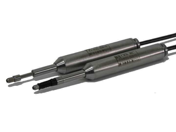

А в качестве датчика можно использовать ЛИР-19А инкрементные линейный фотоэлектрические преобразователи перемещений со штоком? Есть возможность заказать с дискретностью 0.1 мкм и боковым выводом провода.
LIR-19.jpg (5828 просмотров) <a class='original' href='./download/file.php?id=113683&mode=view' target=_blank>Загрузить оригинал (29.99 КБ)</a>
Re: Про BallBar Renishaw
Ямал писал(а):А в качестве датчика можно использовать ЛИР-19А инкрементные линейный фотоэлектрические преобразователи перемещений со штоком?
Теоретически можно. Сколько он стоит?
Ямал
Сообщения: 12
Зарегистрирован: 27 дек 2014, 13:40
Сообщение Ямал »
Стоит 32000 руб. Дешевле купить LVDT датчик с преобразователем.
