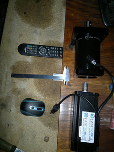

Наконец то пришли планетарные редуктора.
К государственной авиации я никакого отношения не имею. Училищ не заканчивал. Всё освоил в частном порядке в режиме хобби.
Просто когда то задумал построить самолёт, что бы на нём летать...

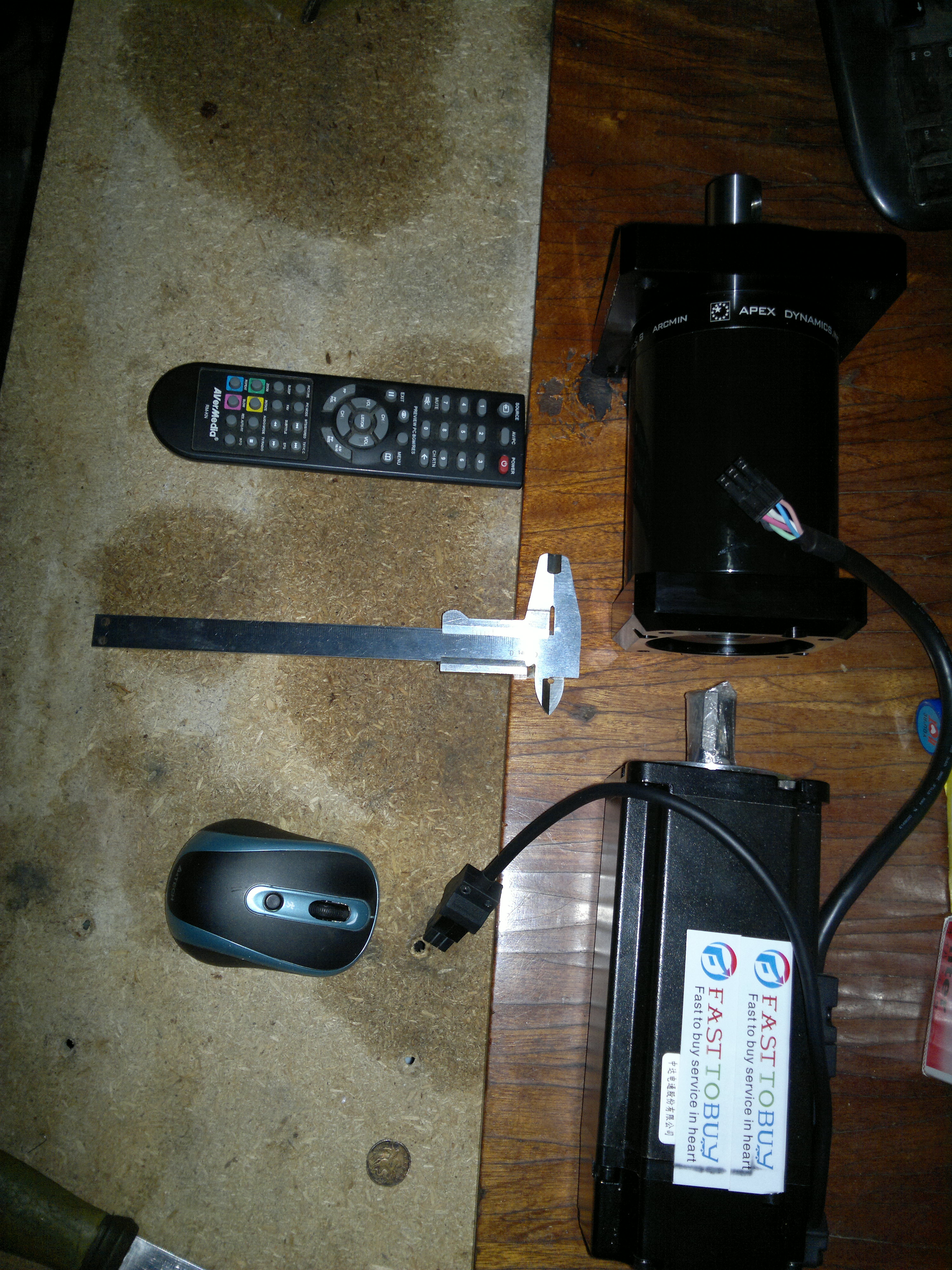

Да редуктор не кислый :) Какое у него передаточное?
Что со станиной, уже начал делать?

Редукция 1/30 под момент моторов с заведомым запасом под ось "X".
Станина получится не транспортабельная, поэтому сейчас работаю над помещением ПМЖ станка.
Также кручу в мозгу конструктив.

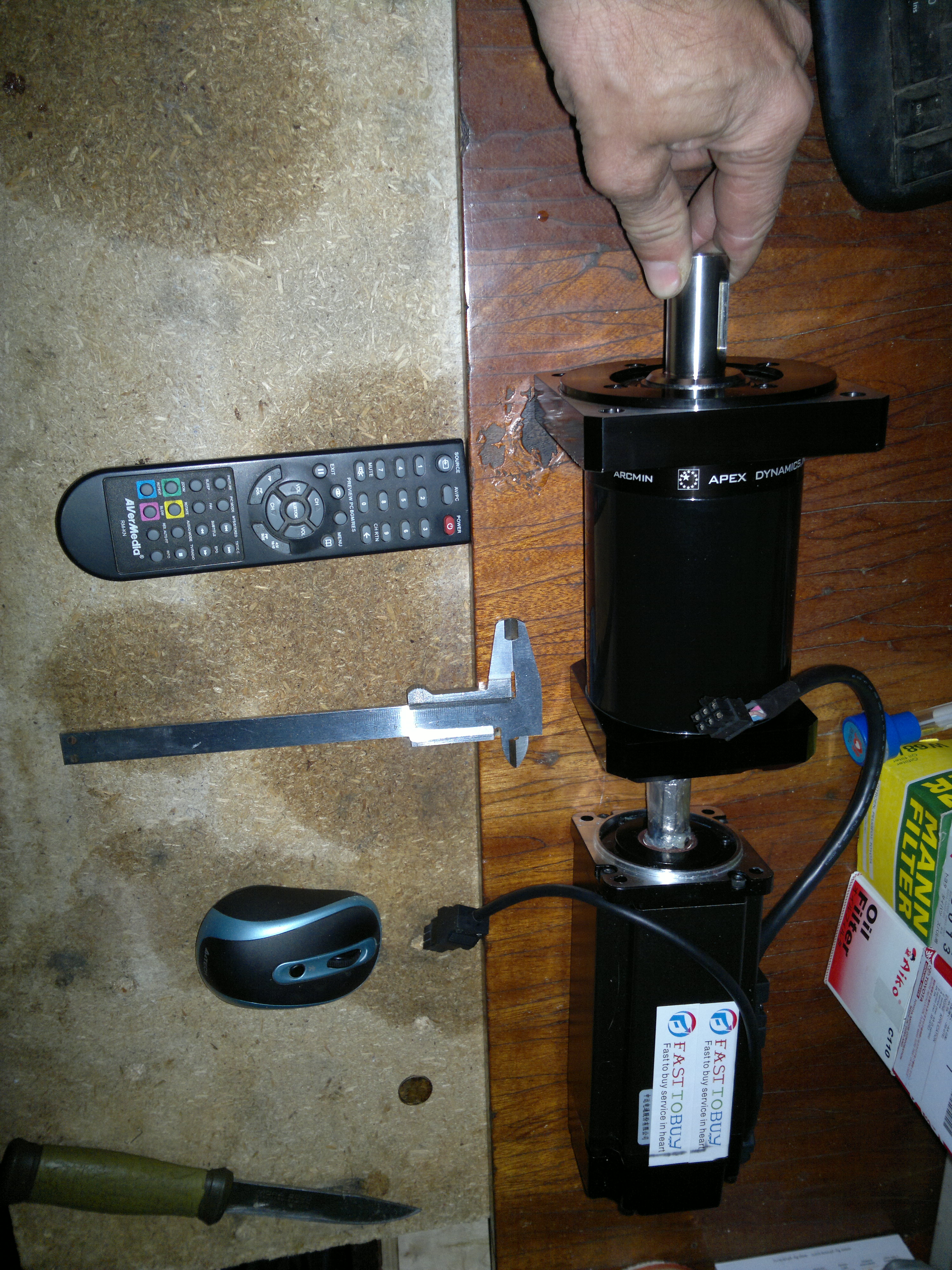

Редуктор APEX PB-115 1\30 (под мотор ECMA-C10807-ЕS)
http://www.apexdynamicsusa.com/pb-serie ... boxes.html
Фирма поставщик http://servoural.ru/about-servoural/
Но долго очень эта поставка тянулась, более 3х месяцев.
Редукторами я впечатлён: Выглядят по настоящему качественно.
При этом изготавливались вроде под мои моторы спецзаказом, а присмотрелся ... там переходные детали под любые моторы видимо точатся, а основа неизменена. Вобщем то грамотно разработано. Можно было брать с любыми стыковочными размерами, а переходники выточить дома.

Покажи фото редуктора.

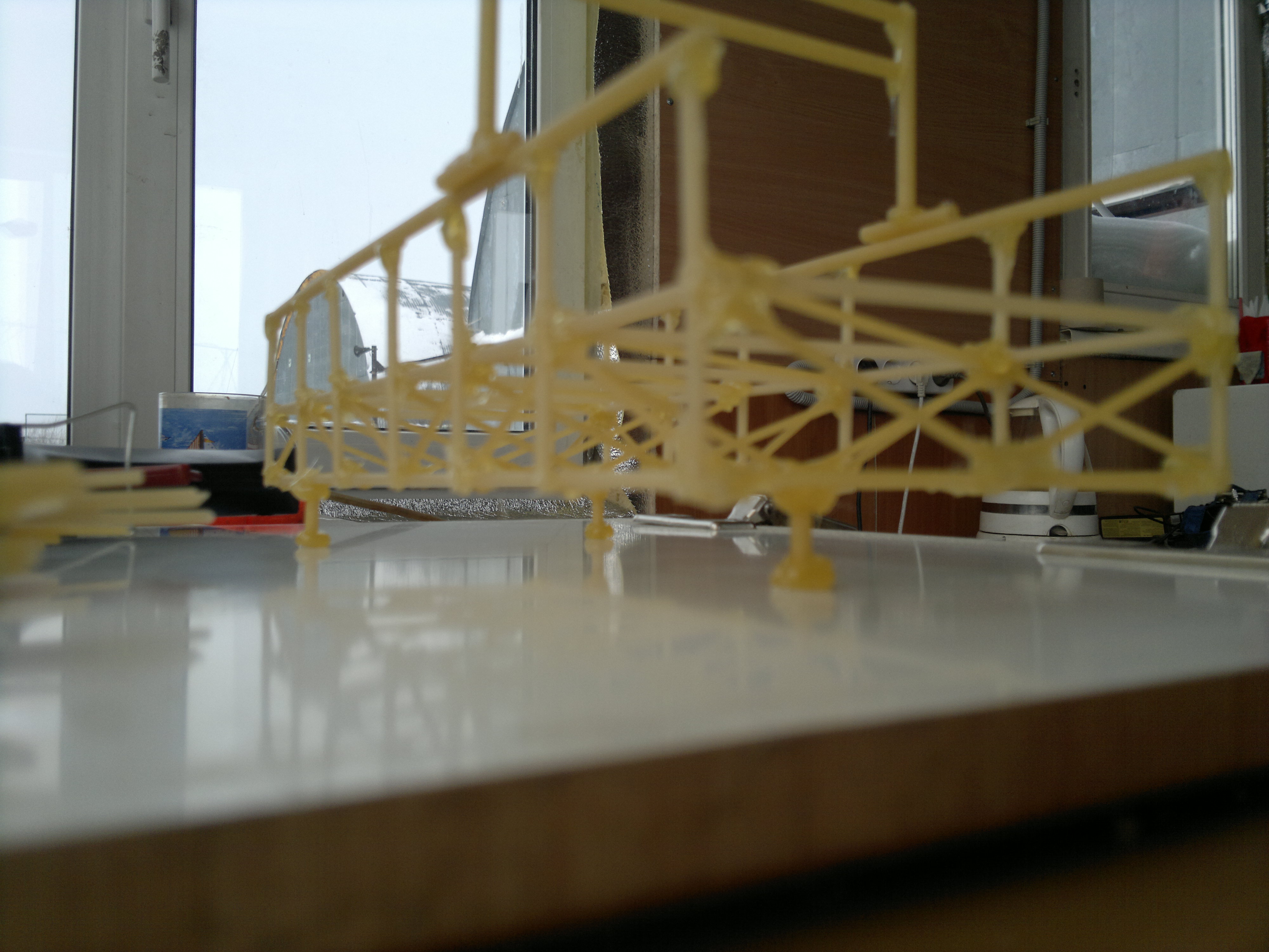

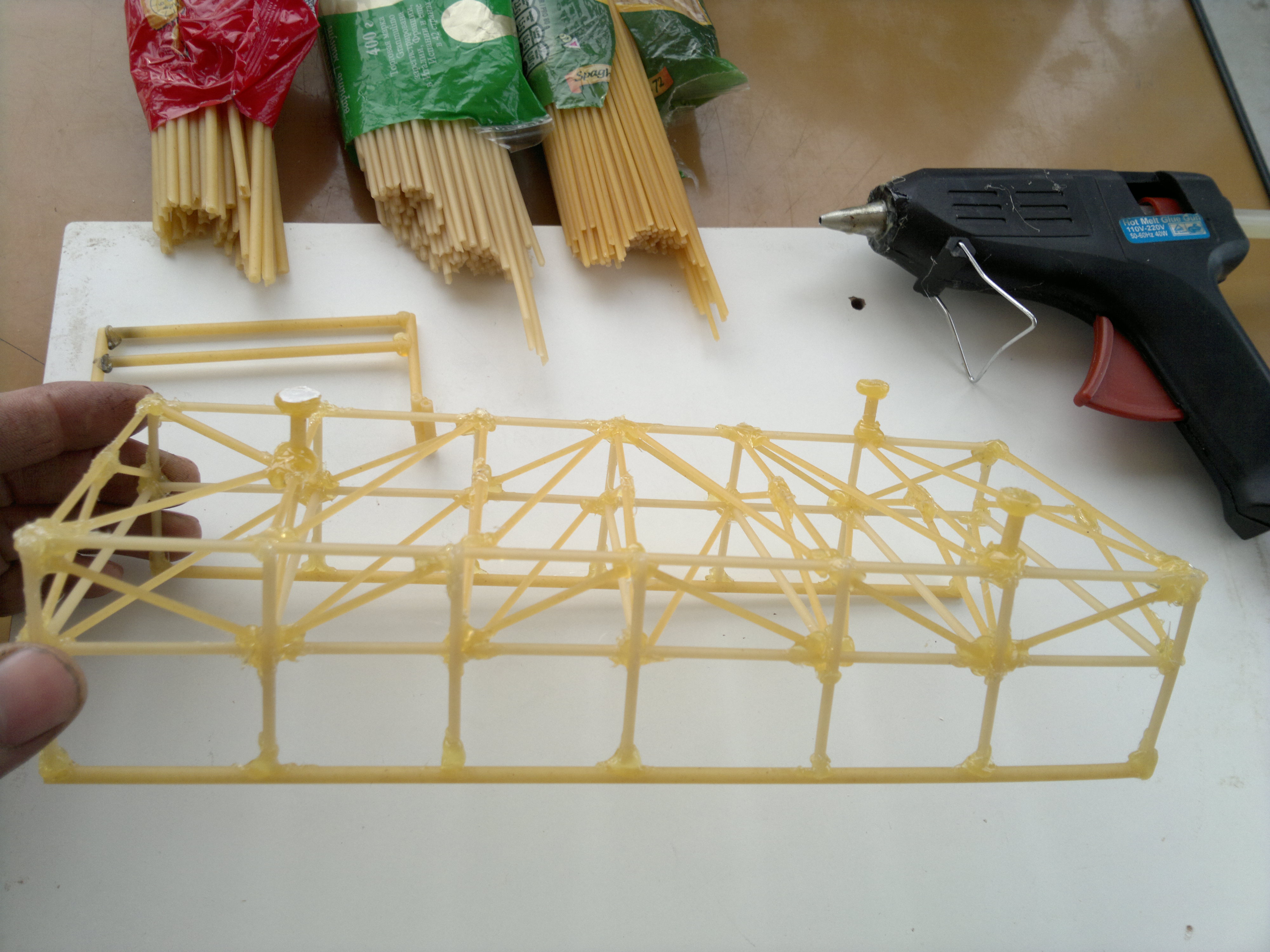

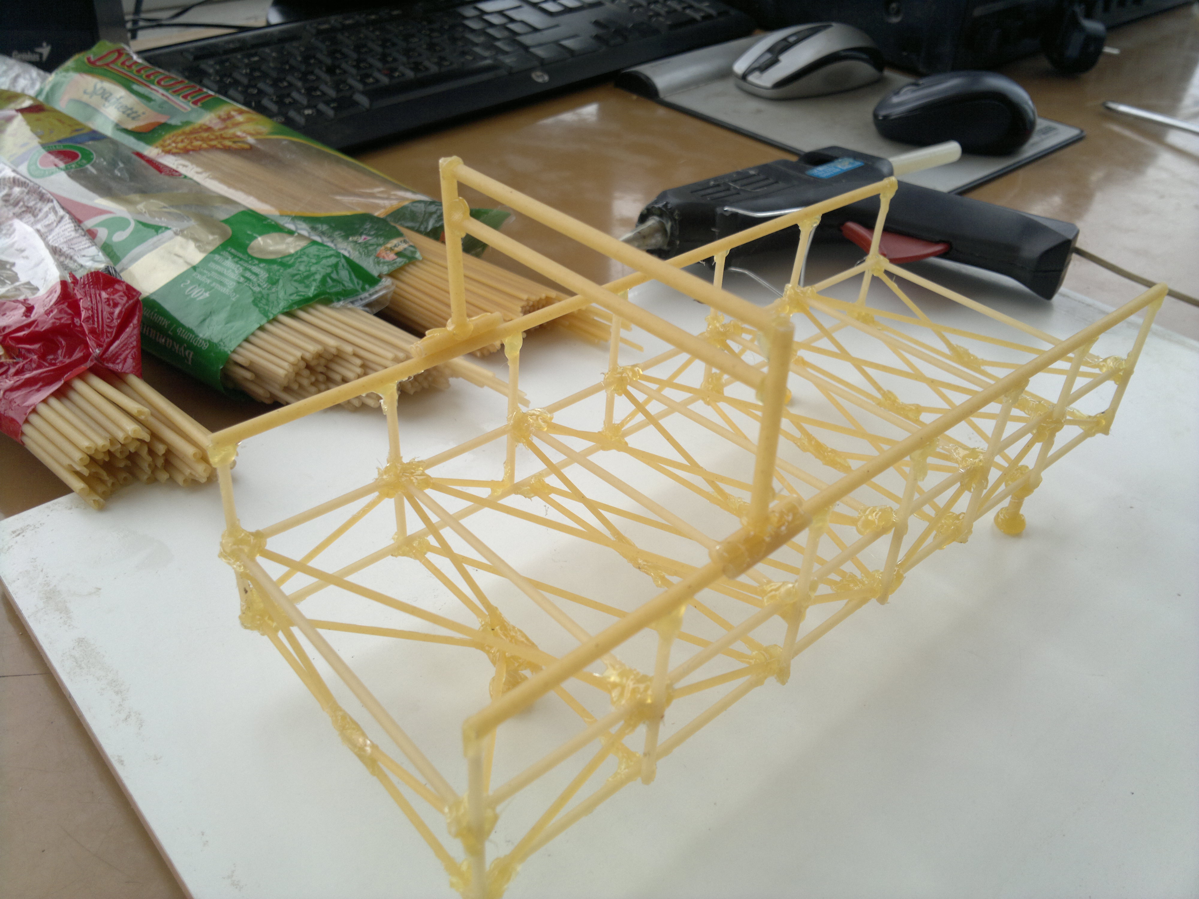

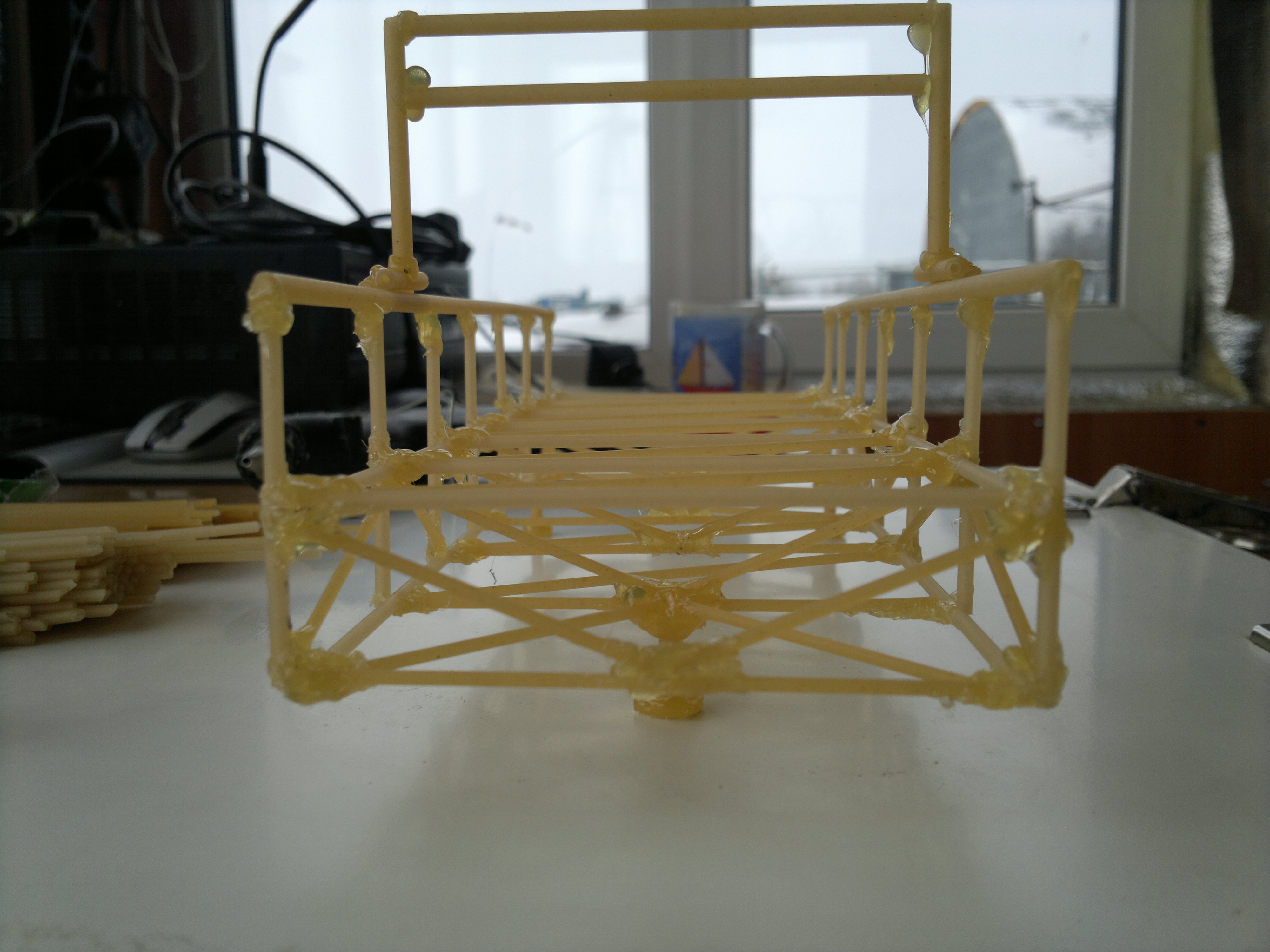

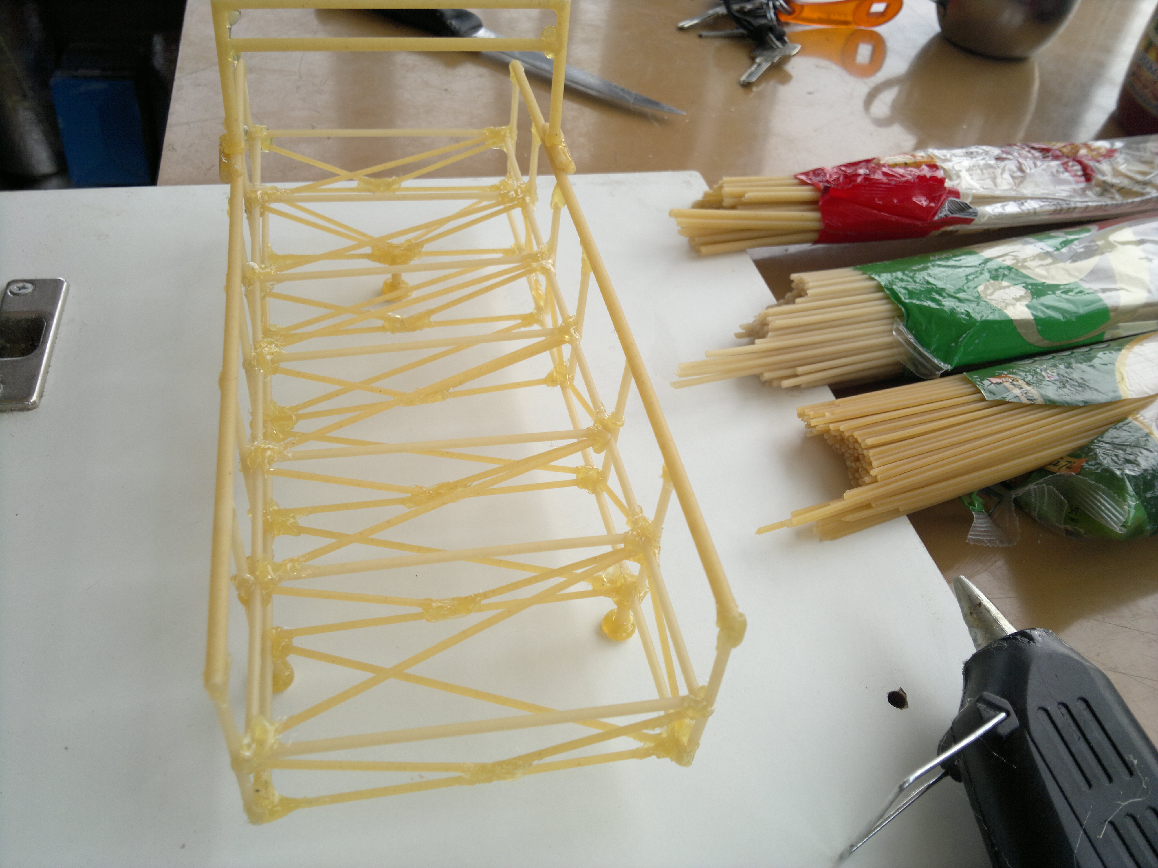

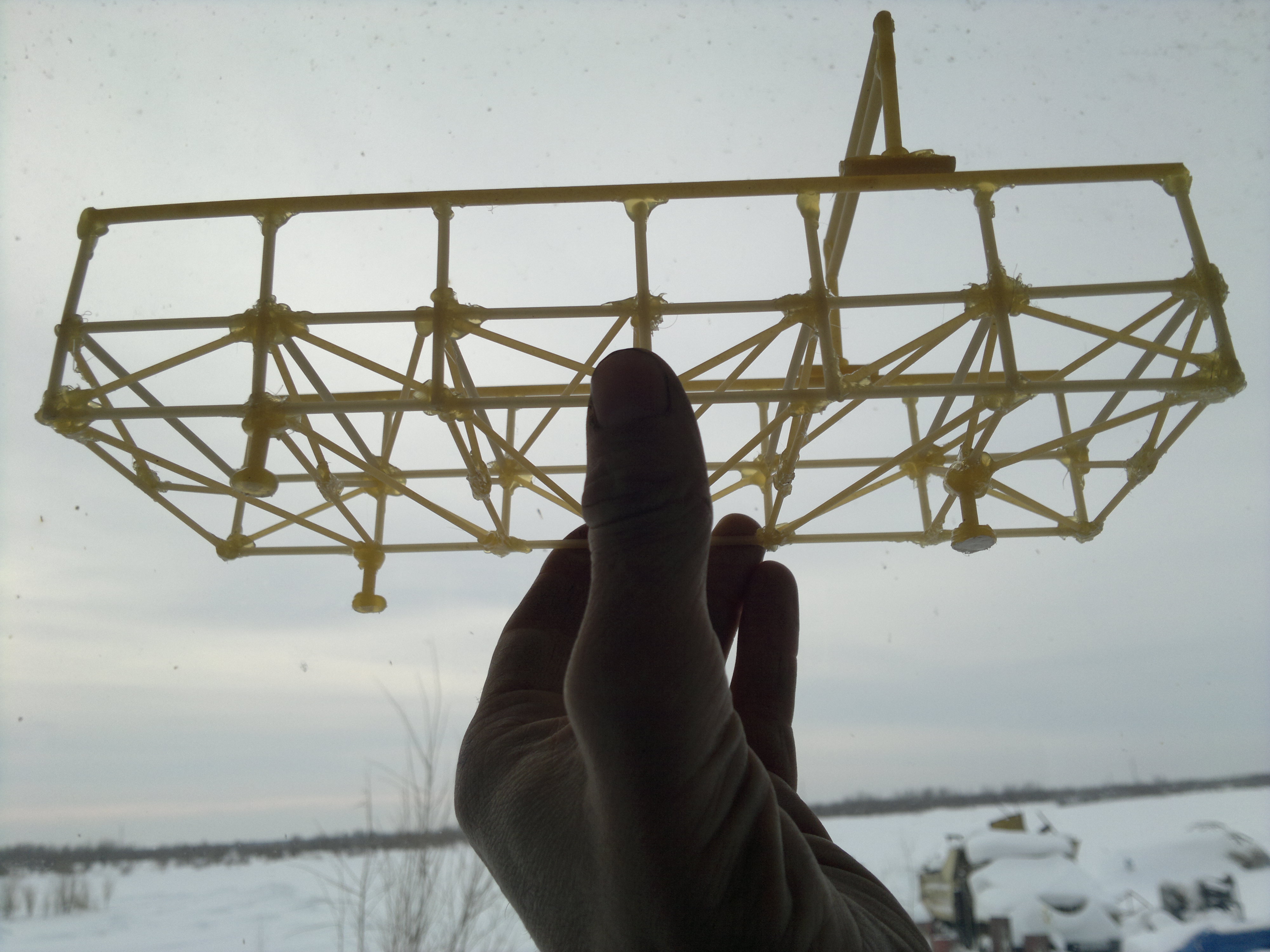

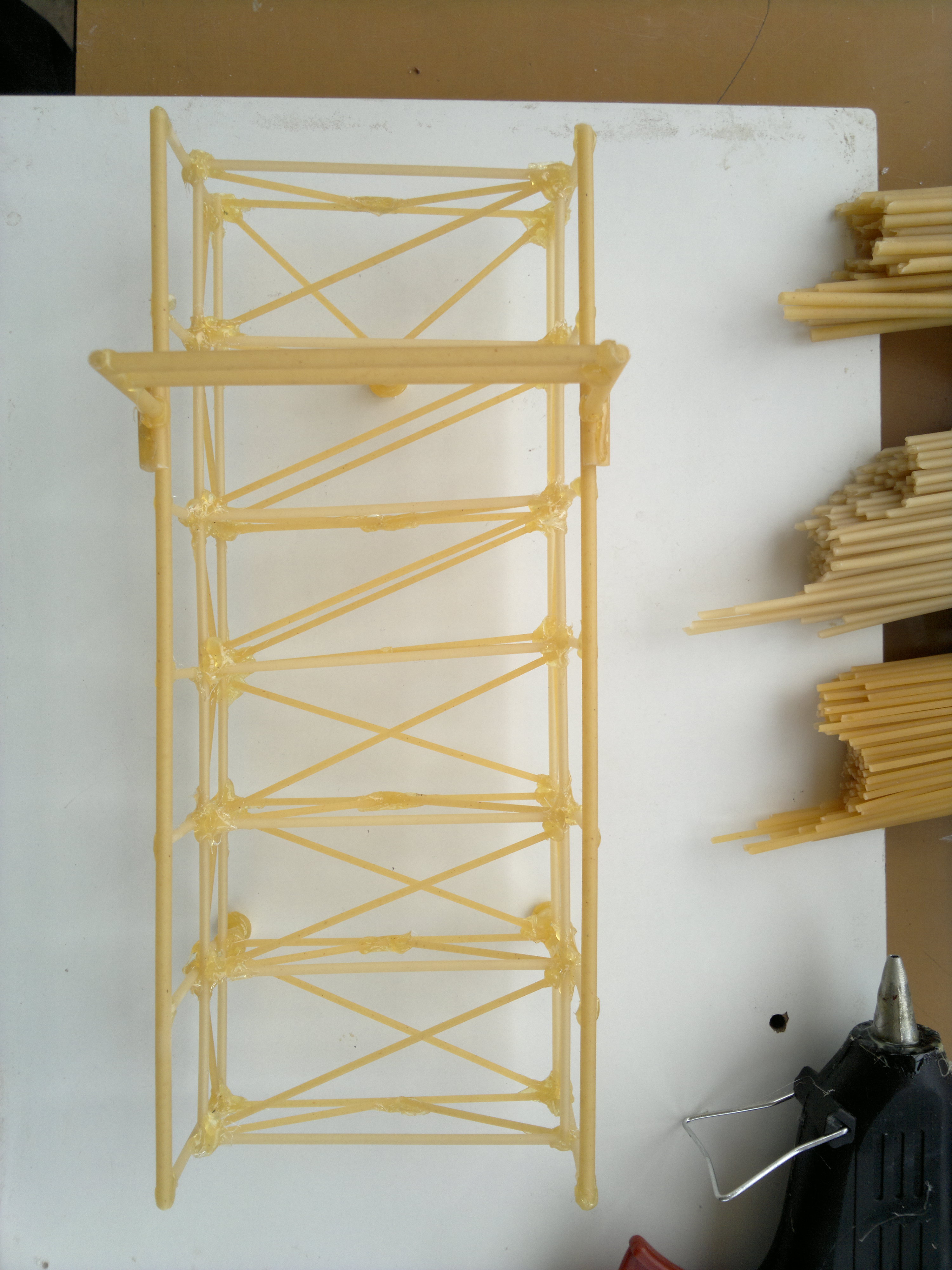

Силовая схема фермы основания.
Программы пока нет, поэтому вот как то так смоделировал.
За то можно пощупать.

Nick писал(а):Покажи фото редуктора.
Фото редуктора выше.

Крылатый писал(а):Силовая схема фермы основания.
Это новая версия SolidWorks 2017 :)
Re: ЧПУ 4000Х2000Х1000 с нуля
Крылатый, а на "под рельсовые пути" и портал макарон на раскосы не хватило?

aftaev писал(а):Крылатый, а на "под рельсовые пути" и портал макарон на раскосы не хватило?
От рельсов до стола пол метра- это нижний ярус для изготовления мягких пенопластовых изделий (ну может деревянных) на вылета 1000мм по Z. Там прочности достаточно поэтому можно и без дополнительных раскосов.
Основной ярус разборный на уровне рельс. Там вроде по нагрузкам всё скомпенсировано.
Стол задумываю независимый от пола, тоесть на трёх ногах, поэтому силовая ферма должна принять все нагрузки.

У кого есть 3 D принтер и солид? Можете ферму напечатать?
Я ведь с нуля начал. Ветка так и называется...
Нет у меня пока программ и знаний, а макароны в шаговой доступности.
Нужно закупать профильные трубы. Сколько? Каких?
На макаронах удобно моделировать, потому что сразу можно понагружать и выявить слабые места, добавить ещё немного макарон и при этом калибры разные есть.
В конце концов когда жена окончательно из дома выгонит, то сразу с голода не помрёш. :hehehe:

Сообщение sergey27rus »
На боковых фермах, где будут рельсы по длинной оси, из верхних точек отпустить раскосы под небольшим углом к основанию, а то при движении вправо влево будит отгиб, вперед назад нормально. Еще конечно лучше соединить торцы перемычками.
Крылатый
Сообщения: 123
Зарегистрирован: 28 мар 2014, 21:40
Репутация: 28
Сообщение Крылатый »
sergey27rus писал(а):На боковых фермах, где будут рельсы по длинной оси, из верхних точек отпустить раскосы под небольшим углом к основанию, а то при движении вправо влево будит отгиб, вперед назад нормально. Еще конечно лучше соединить торцы перемычками.
При использовании нижнего яруса материал заготовки -пенопласт. Вряд ли стойки будут гнуться об пенопласт. :D
При работе на вехнем ярусе по твёрдому этих нагрузок небудет изза отсутствия плеча.
Хотя может какие нибудь резонансы и могут блуждать попутно.
Ладно. Рекомендацию принимаю. Раскосики добавлю. Завтра, так как сегодня на ужин уже запланирована жареная картошка. :hehehe:
