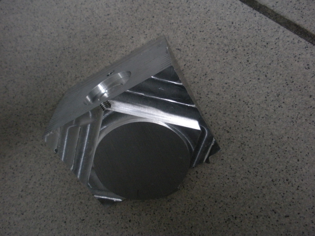

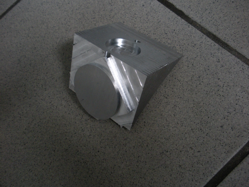

Проверил еще на одном компьютере, не работает. Свой большой ящик с которым работает везти на работу не особо хочется. Продолжаю его мучить дальше.
Сегодня вспомнил еще о двух детальках :hehehe: , по быстрому фрезернул пока была возможность.

Добавлено: 02 апр 2014, 20:01
Зажим и крепление будет осуществляться одними и теми же винтами?
Re: Дюрале-Стальной портальчик
Добавлено: 02 апр 2014, 20:04
Дмитро
Nick писал(а):Зажим и крепление будет осуществляться одними и теми же винтами?
Да, верно.

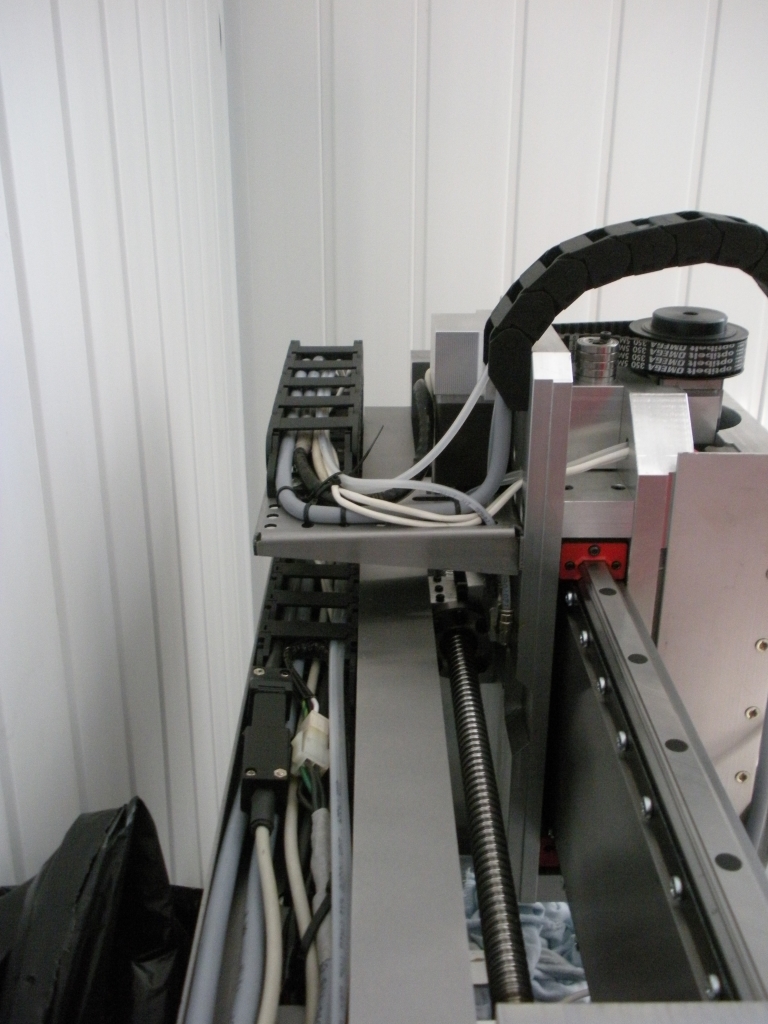

Прошло два месяца с момента последнего обновления. Установил только шпиндель :D
На следующей неделе будет первая стружка. После разборка станка и перевозка домой, и буду собирать эл. шкаф.

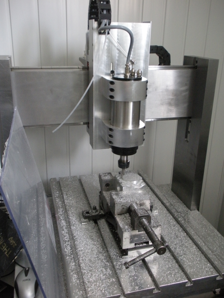

Добавлено: 03 июн 2014, 21:21
Дмитро

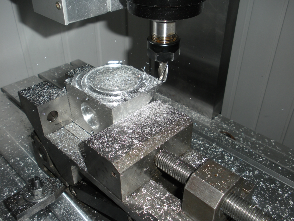

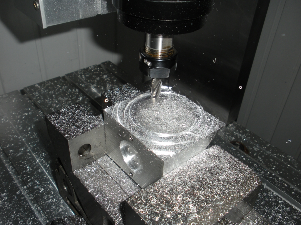

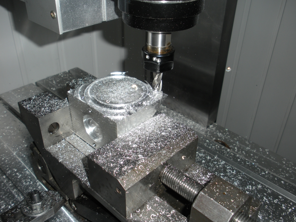

Пошла первая стружка.
Пока медленно, еще толком не настроил. Для пробы взял совковую фрезу самокал, ТС еще рано :D
DSCN9120.JPG (3459 просмотров) <a class='original' href='./download/file.php?id=29000&mode=view' target=_blank>Загрузить оригинал (642.35 КБ)</a>
DSCN9121.JPG (3459 просмотров) <a class='original' href='./download/file.php?id=29001&mode=view' target=_blank>Загрузить оригинал (632.86 КБ)</a>
DSCN9122.JPG (3459 просмотров) <a class='original' href='./download/file.php?id=29002&mode=view' target=_blank>Загрузить оригинал (650.48 КБ)</a>
DSCN9126.JPG (3459 просмотров) <a class='original' href='./download/file.php?id=29003&mode=view' target=_blank>Загрузить оригинал (655.42 КБ)</a>
DSCN9132.JPG (3459 просмотров) <a class='original' href='./download/file.php?id=29004&mode=view' target=_blank>Загрузить оригинал (664.91 КБ)</a>
DSCN9133.JPG (3459 просмотров) <a class='original' href='./download/file.php?id=29005&mode=view' target=_blank>Загрузить оригинал (662.76 КБ)</a>
DSCN9137.JPG (3459 просмотров) <a class='original' href='./download/file.php?id=29006&mode=view' target=_blank>Загрузить оригинал (708.7 КБ)</a>
DSCN9140.JPG (3459 просмотров) <a class='original' href='./download/file.php?id=29007&mode=view' target=_blank>Загрузить оригинал (527.26 КБ)</a>
DSCN9145.JPG (3459 просмотров) <a class='original' href='./download/file.php?id=29008&mode=view' target=_blank>Загрузить оригинал (606.97 КБ)</a>
DSCN9146.JPG (3459 просмотров) <a class='original' href='./download/file.php?id=29009&mode=view' target=_blank>Загрузить оригинал (520.09 КБ)</a>
