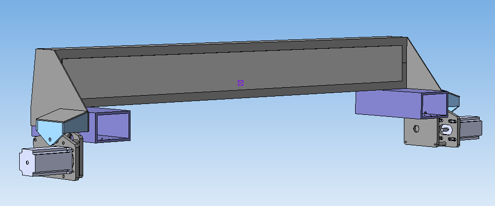

Доброго времени суток, уважаемые форумчане, станкостроители! Нарисовал надеюсь последний вариант портала после долгий раздумий, пересмотрел все варианты крепления рельсы и рейки на станине. И пришел к такому что, рельсы будут крепится горизонтально а рейки вертикально, думаю осилю этот вариант. На станине и в опоре портала использовал трубы 150х100х8мм, лист металла 4мм. Крепление редуктора вырезан из трубы 100х100х4мм и сверху крепится лист металла 4мм соответсвующего размера для жесткости.
4 вар. портала.png (9.8 КБ) 3226 просмотров
эскиз 4 вар. портала.png (9.24 КБ) 3226 просмотров
Буду рад услышат мнения знатоков, форумчан и буду очень рад советам.
