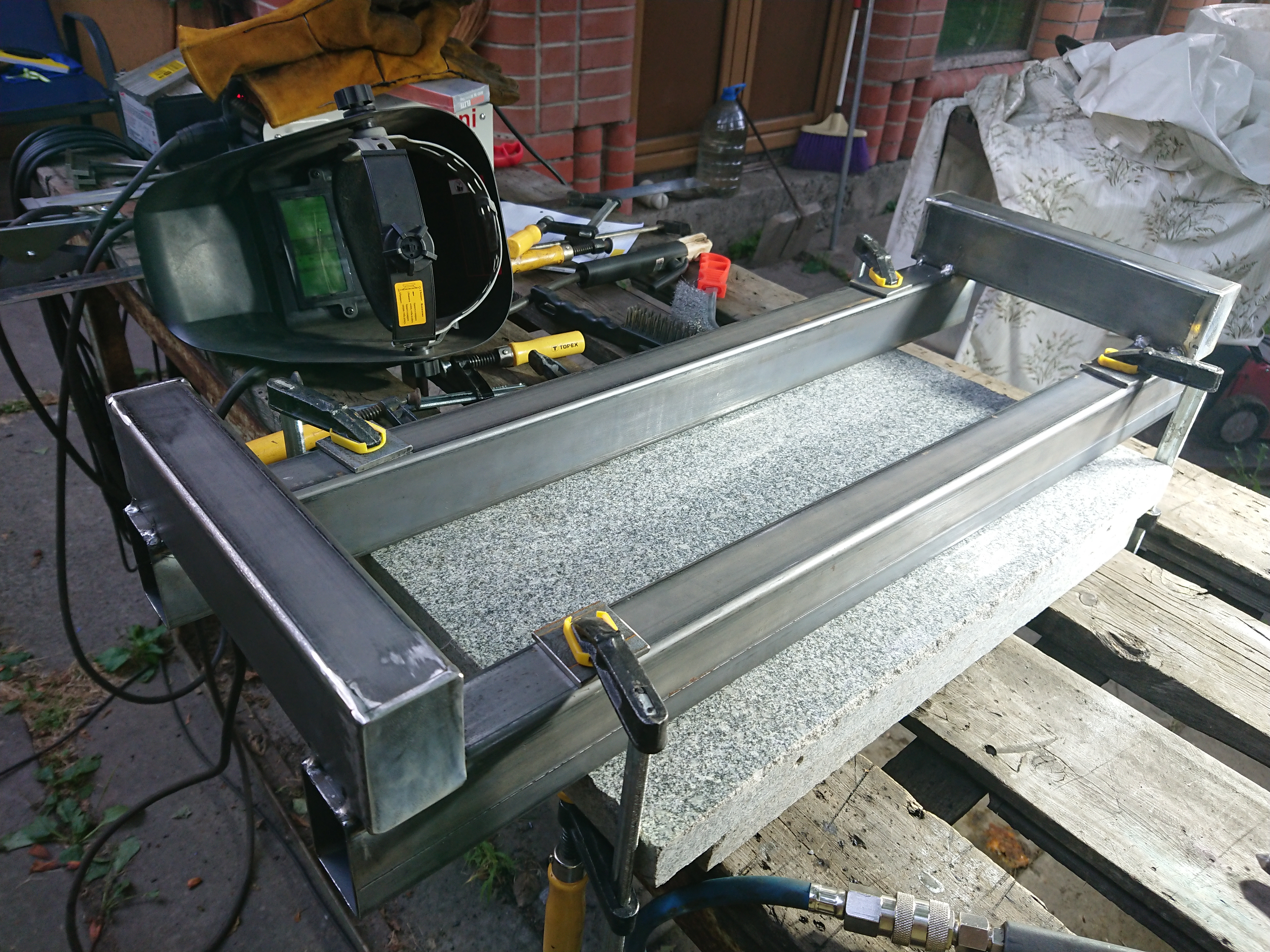

а по поводу столика, когда бюджет жмет что поделаешь...Андрей предложил где надыбать гранитку ровненькую может гранитной мастерской, посмотрел в инете дороговато 300 на 700 по моему уже не помню надо глянуть класса 0 под сотку стоит

Барс писал(а): ↑18 янв 2025, 14:56 а по поводу столика, когда бюджет жмет что поделаешь...Андрей предложил где надыбать гранитку ровненькую может гранитной мастерской, посмотрел в инете дороговато 300 на 700 по моему уже не помню надо глянуть класса 0 под сотку стоит
не предлагал я "поверочную гранитную плиту класса 0" использовать как сборочный стол. я тебе уже писал об этом.
я предлагаю взять дешевую гранитную плиту, вариантов много, облицовочную, подоконник или еще подобное, главное чтобы размеры подходили. они распилены довольно ровно.
плиту на верстак, на нее железяки которые будем сваривать фиксируем, проверяем измерительным инструментом геометрию железяк, где надо подкладываем чтобы выровнять геометрию (пластинки, фольгу, порезанные жестянки из под пива и т.п. в зависимости от степени кривизны). свариваем. оставляем зафиксированными остыть. снимаем.
плита дает основу относительно жесткую и плюс минус ровную от которой можно дальше плясать, задешево.
