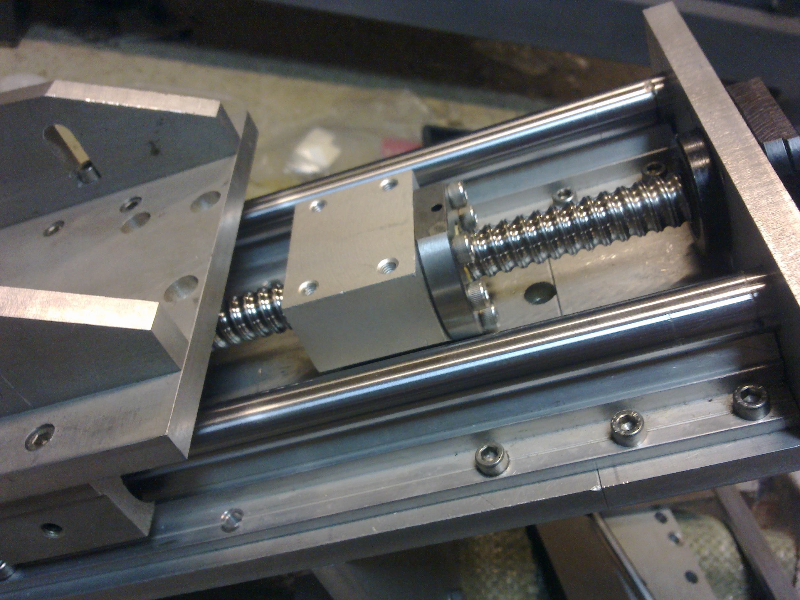

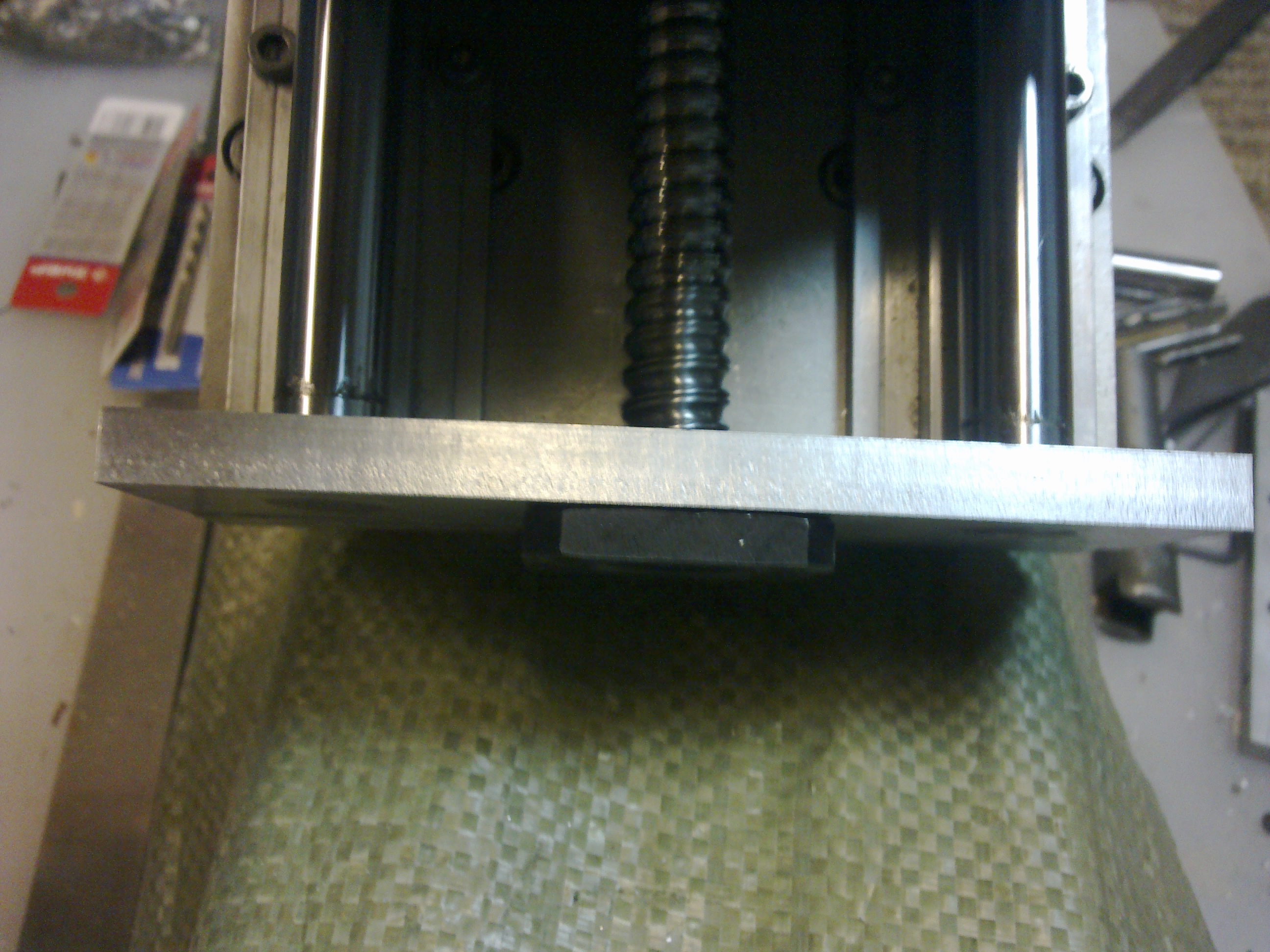

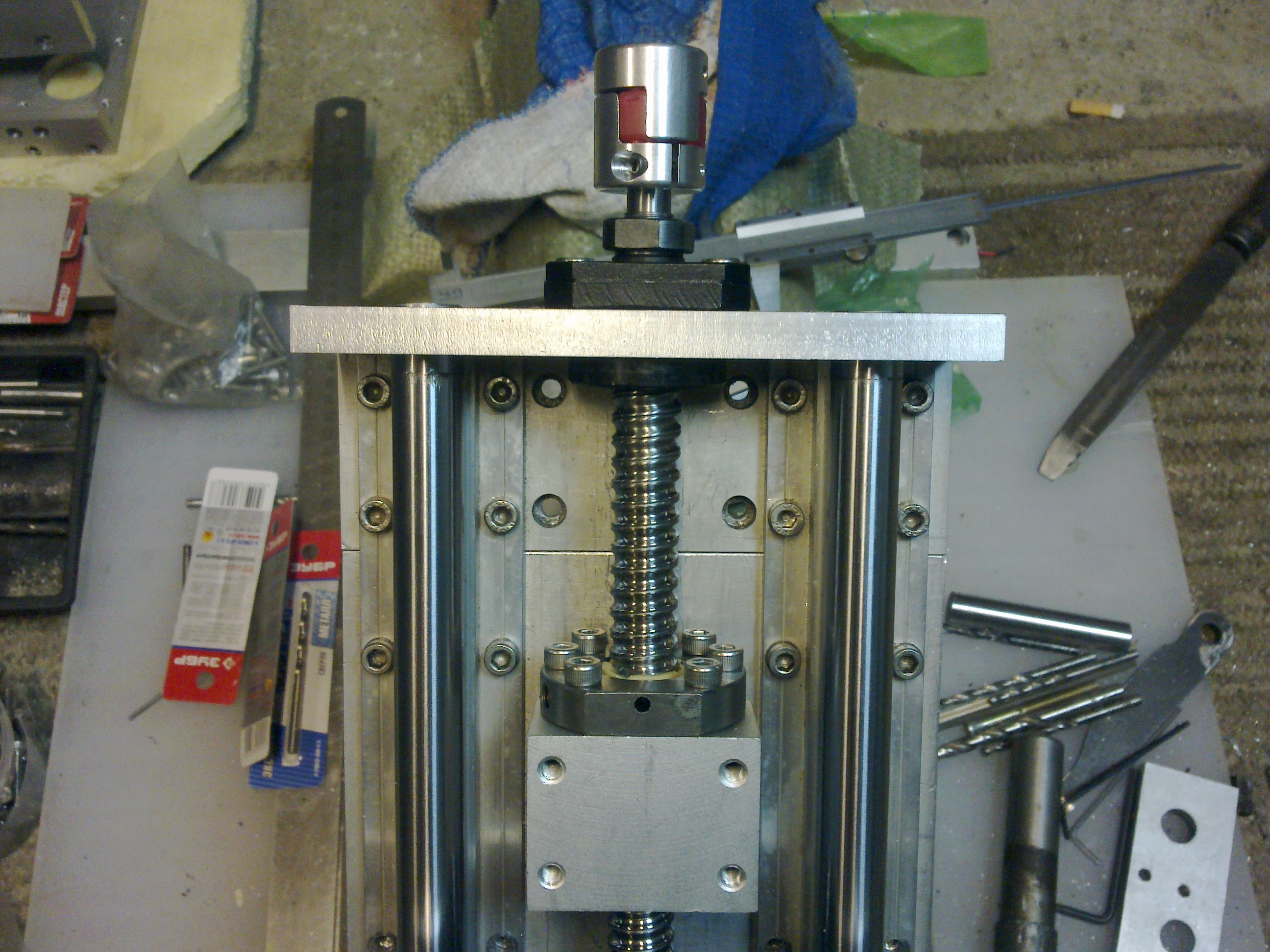

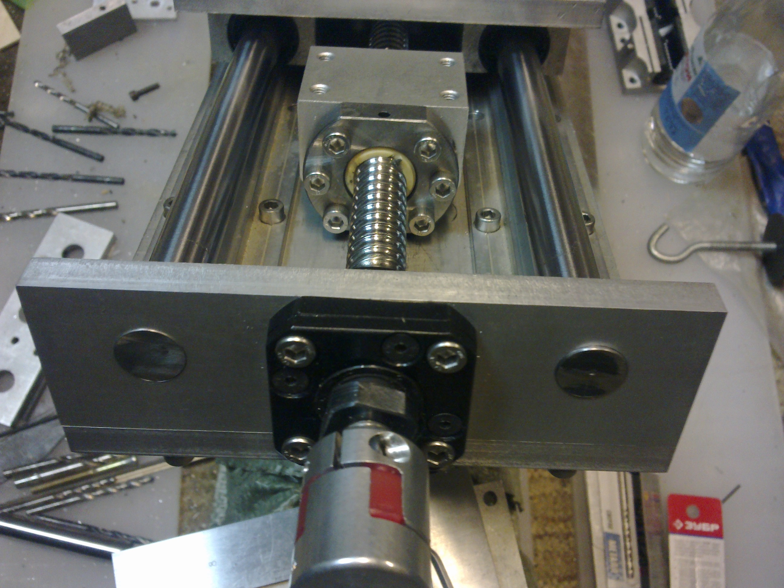

sergey27rus
Сообщения: 1129
Репутация: 730
Re: Мой хобби станочек
Сообщение sergey27rus »
Замена трапеции по Z на швп, выпилил новые пластины крепления, теперь в раздумьях
1. Ставить ШД как и раньше, возрастает высота.
2. Сделать на ремне.
Ваше мнение?
