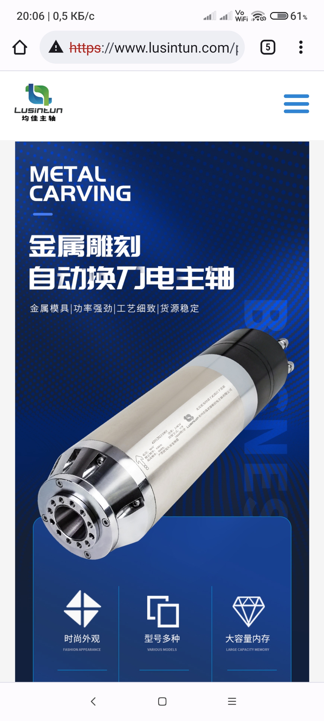

Так на главной странице написано обработка металла. Но самое интересное то что в их каталоге отсутствует шпиндель 3.5 квт. У меня жуткое подозрение что берут шпиндель 3 квт и лепят шильдик 3.5. По этому и бренд не пишут.
Screenshot_2024-01-29-20-06-53-528_com.android.chrome.jpg (718 просмотров) <a class='original' href='./download/file.php?id=210707&sid=61e13d6dbac61f5eea864a14d6ffe1f9&mode=view' target=_blank>Загрузить оригинал (837.45 КБ)</a>

Не могу сказать, что у Вас. Нашел на али страницу завода https://aliexpress.ru/item/100500631081 ... 6769401543
Из нее понял, что выпускают 2 вида шпинделя, с поддержкой вектора (дороже) и без вектора (дешевле), плюс свой частотник (надеюсь предварительно настроен :) ) Но во всяком случае, на фото шпиндели с маркировкой фирмы.
Мой совет, напишите на завод и укажите номер шпинделя. Если ответят Вам станет ясно, что вы купили
