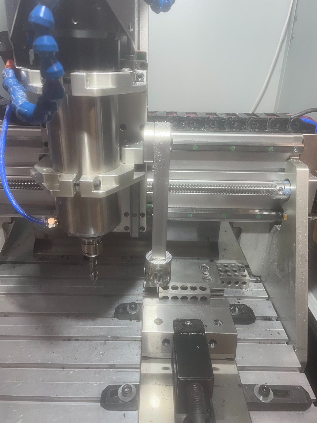

В связи с многочисленными просьбами и неутихающим ажиотажем решил проделать контрольные измерения откидной лапы.
Лапа у меня от frezeruga используется уже около года, датчик на лапе от vers беспроводная версия, точность там еденицы микрон. Механизм прижима лапы сделан хорошо и главное он всегда с одинаковым усилием прижимает лапу к упору. Основная степень свободы лапы ось Y, собственно по которой лапа складывается/раскладывается поэтому можно предположить, что именно по оси Y будет основная погрешность.
В моём случае от этой лапы не требуется супер точности, работа почти всегда ведётся от заготовки с достаточным припуском, в процессе обработки этот припуск убирается по всем поверхностям заготовки. Точнось немного важна в направлении Z, т.к. использую свой нестандартный алгоритм при смене инструмента, когда на конце инструмента всегда выставляется 0 рабочей координаты Z.
Лапа используется в 2-х основных случаях: для удобства точного, ровного выставления поверхности паралельно оси X или Y (например тисков), и быстрого позиционирования по заготовке. Для этого были написаны соответствующие макросы и оператор не задумываясь как оно работает, просто это постоянно использует.

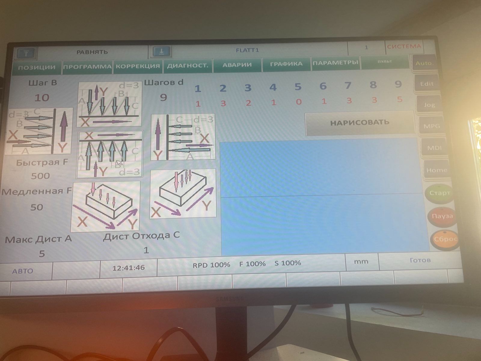

пример макроса:
4.jpeg (7012 просмотров) <a class='original' href='./download/file.php?id=208070&mode=view' target=_blank>Загрузить оригинал (158.17 КБ)</a>

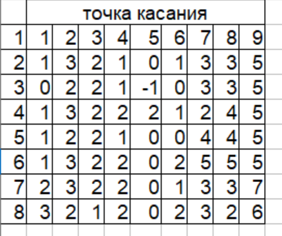

1. 8 измерений по 10 касаний.
Измерение насколько паралельна базовая губка тисков к оси X.
1.jpeg (7012 просмотров) <a class='original' href='./download/file.php?id=208064&mode=view' target=_blank>Загрузить оригинал (181.61 КБ)</a>
Расстояние между измерениями 10мм, ширина губок 120мм. Первая точка измерения принимается за 0. Все последующие измерения это разность между текущей координаты Y и первым измерением.
t1.PNG (7012 просмотров) <a class='original' href='./download/file.php?id=208065&mode=view' target=_blank>Загрузить оригинал (57.48 КБ)</a>
видно, что тиски немного кривоваты в микронах и в конце небольшая канава, но разница настолько невилика, считаю, что тиски выставлены идеально.

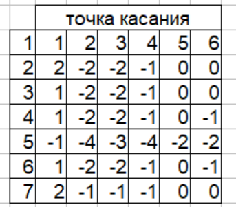

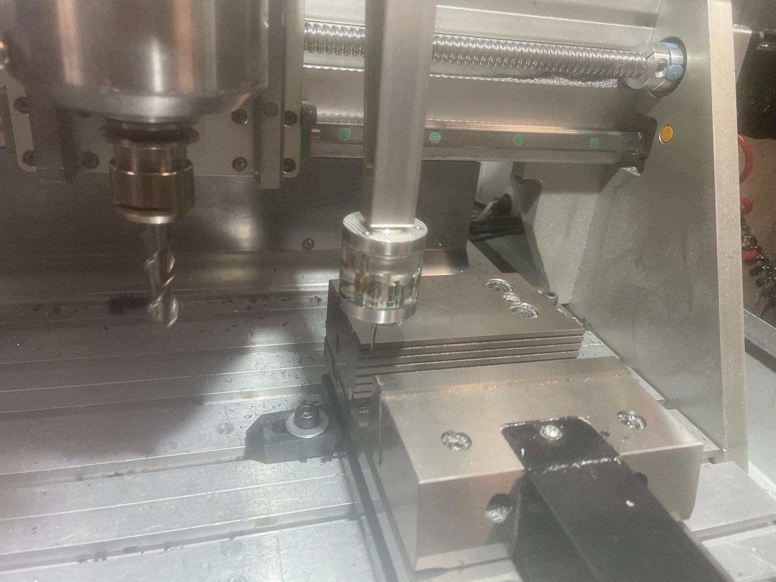

2. В тиски зажал калибровочный шлифованый блок длина 75
2.jpeg (7012 просмотров) <a class='original' href='./download/file.php?id=208066&mode=view' target=_blank>Загрузить оригинал (183.91 КБ)</a>
проверил теперь его паралельность оси Y, 7 касаний через 10мм
t2.PNG (7012 просмотров) <a class='original' href='./download/file.php?id=208067&mode=view' target=_blank>Загрузить оригинал (31.63 КБ)</a>
разбег от -4 до 2 мкм. Вполне приемлемо

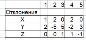

3. Привязка к углу заготовки - использую тот-же калибровочный блок. Перед каждым измерением лапа складывалась, станок парковался в нулевую точку и потом возвращался к месту измерения. Сделал 5 измерений, дальше стало лень)
t3.PNG (7012 просмотров) <a class='original' href='./download/file.php?id=208068&mode=view' target=_blank>Загрузить оригинал (21.76 КБ)</a>
по X и Z всё в пределах погрешности, по Y заметен разбег +-5 микрон

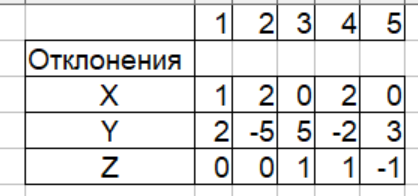

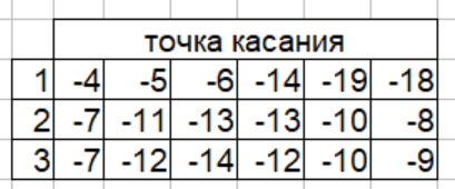

4. Сделал 3 замера так, как категорически нельзя делать, перед измерением выставлял лапу рывком не придерживая, соответственно лапа вставала с заметным ударом
t4.PNG (7012 просмотров) <a class='original' href='./download/file.php?id=208069&mode=view' target=_blank>Загрузить оригинал (18.02 КБ)</a>
заметно, что по Y как и ожидалось всё ужасно, поэтому несмотря на супер крутые механизмы доводки и пружины с лапой надо работать очень аккуратно!

Итог: если цель использования лапы для микронного позиционирования, то она вам не подходит. Если лапа, как вспомогательный механизм для ускорения и удобства работы, то очень рекомендую, тем более что по сравнению со станком стоит она не много, а времени экономит кучу

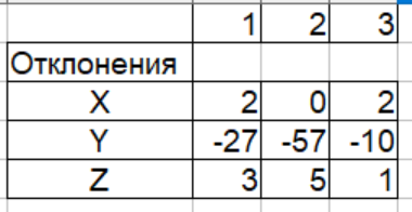

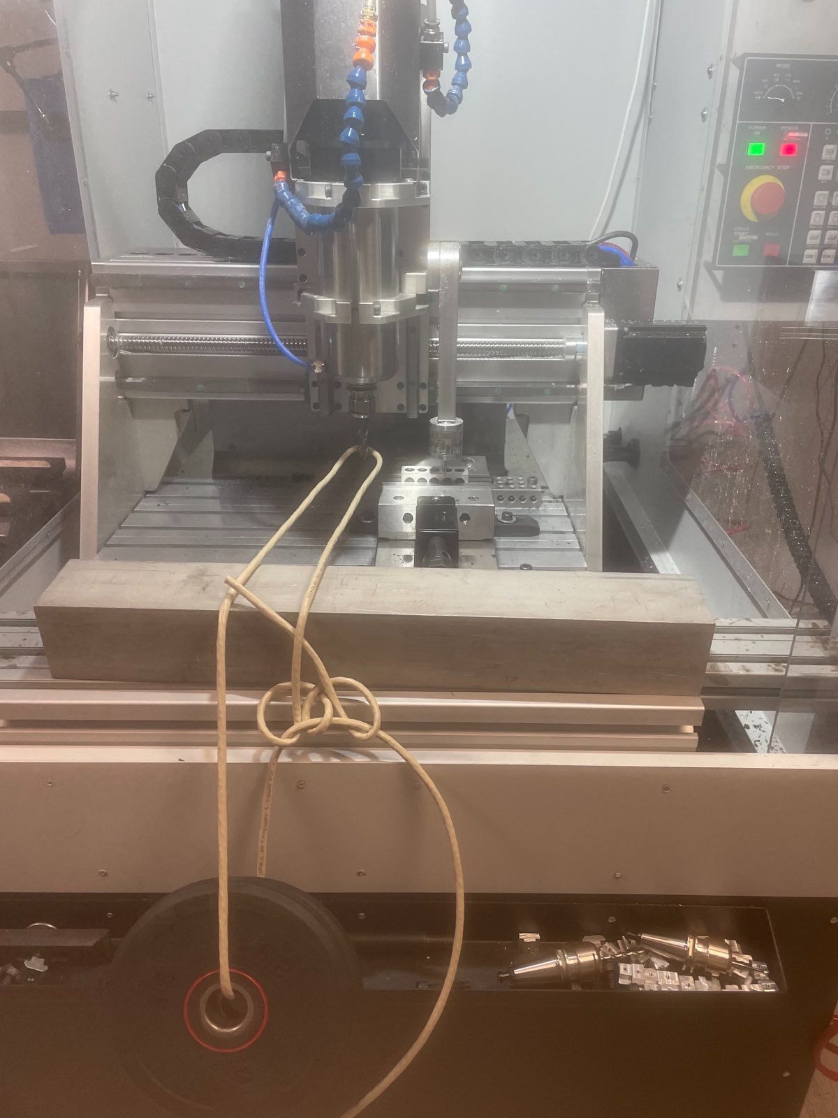

Важное дополнение к предыдущему моему посту! Все эти измерения не имеют никакого смысла
Если у вас станок из фанеры и палок, предназначен для выпиливания дырок в дереве, вес станка равен весу тумбочки, на которой этот станок стоит, а вы требуете от станка микронной точности при обработке стальных деталей, то я вас немного разочарую
Станок должен обладать достаточной жесткостью, чтобы обеспечить эти самые микроны и никакая супер крутая лапа вам не поможет на самодельном легком кривом станке:
для примера на своем тестовом станке для алюминия от frezeruga провел эксперимент добавив в нагрузку всего 5кг по оси -Y
6.jpeg (7011 просмотров) <a class='original' href='./download/file.php?id=208071&mode=view' target=_blank>Загрузить оригинал (180.12 КБ)</a>
конечно в процессе измерения накрузка распределена неравномерно, но результат 3-х измерений показательный:
t6.PNG (7011 просмотров) <a class='original' href='./download/file.php?id=208072&mode=view' target=_blank>Загрузить оригинал (22.61 КБ)</a>
отклонения по Y 2 сотки, При обработке алюминия минимум такие нагрузки и есть, т.е. просто физически от станка я не могу ожидать точности лучше чем 4 сотки. Как-то это конечно можно улучшить чистовыми проходами и медленной обработкой но всё равно это не микронная точность
