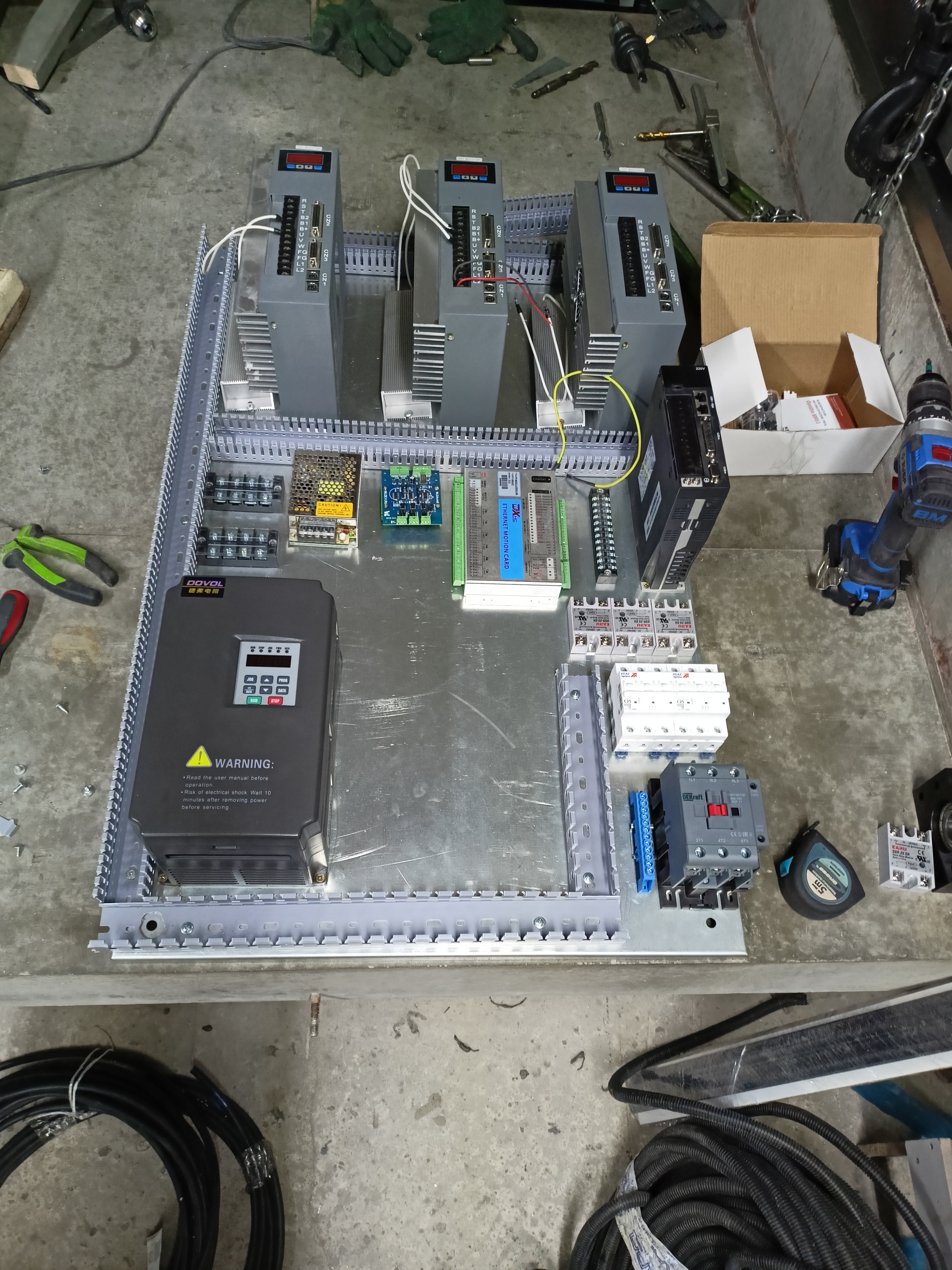

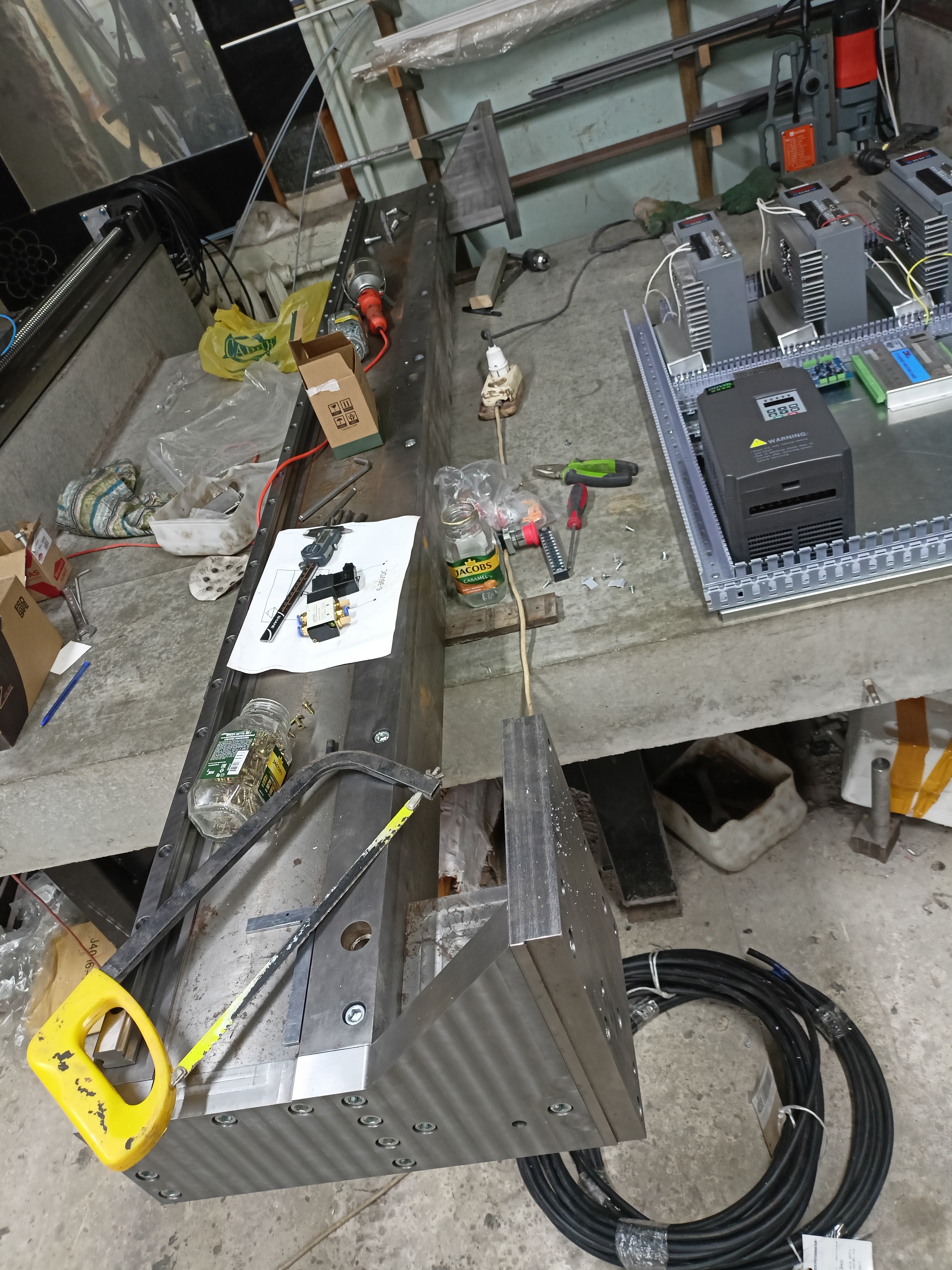

Всем привет. Продолжаю продолжать)) собрал портал, примерил его вроде подходит. Пришли щупы по 0.02 мм для кректировки плоскости портала... Начал собирать шкаф управления..
IMG20230326120427.jpg (3085 просмотров) <a class='original' href='./download/file.php?id=207220&mode=view' target=_blank>Загрузить оригинал (4.26 МБ)</a>
Силовую и сигнальную часть постараюсь по максимум развести, что бы они не лежали в одном коробе. Ждум эми фильтры. (3085 просмотров) <a class='original' href='./download/file.php?id=207221&mode=view' target=_blank>Загрузить оригинал (4.4 МБ)</a>

N1X писал(а): ↑26 мар 2023, 22:22 Там поосторожнее с китайскими газетами. Перед - фильтр синфазных помех. После - синусный фитльтр. Если первый поставить вместо второго - можно и за новым частотником в магазин отправиться. Если вам не шашечки, а ехать - лучше без фильтров запуститься. А потом смотреть уже. На выходе частотника лучше кабель экранированный использовать. Этого в большинстве случаев достаточно. Синусные фильтры ставят, когда десятки метров кабеля до движка...
Ставлю только перед частотником обычный фильтр 50 ампер на 50-60 герц. После частотника будет экранированный кабель ( жёсткий какой-то.. вроде много проволочный, но гнётся не очень)
