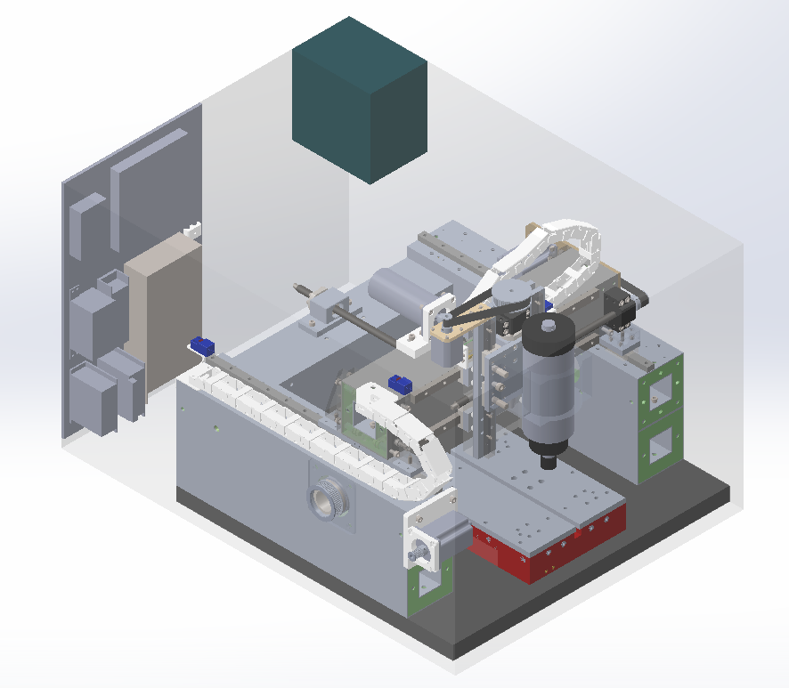

По некоторому размышлению решил разместить электронику в кабинете станка так, как показано на рисунке. Между станком и электроникой можно разместить пластиковую шторку.
Слева снизу находятся блоки питания и драйверы, сверху - компьютер OPi PC и плата коммутации.
Справа находится частотник. Пультик управления частотником планирую вывести на шлейфе на переднюю панель, рядом с кнопкой аварийного выключения (не показаны). Управлять частотником думаю вручную (не через LinuxCNC).

argon86 писал(а): ↑ По некоторому размышлению решил разместить электронику в кабинете станка
если без традиционного ящика - то почему не над станком?

vtgmfg писал(а): ↑12 мар 2024, 14:03 если без традиционного ящика - то почему не над станком?
Над станком открывающаяся крышка. Перед станком - открывающаяся дверца. Нужны для удобства доступа к рабочей зоне. Сзади есть свободное место. Можно вынести за пределы кабинета, но станок предназначен для домашнего использования, так что все оголённые провода - в ящик. Что касается внешнего щитка... Вначале думал так и сделать, но потом посмотрел по ценам и передумал :lol: Оно того не стоит, ИМХО.

argon86 писал(а): ↑ Что касается внешнего щитка...
я как раз его не рассматривал для дома никогда. я всю электронику планирую сверху. не то чтобы очень удобно - но просторно и сверху место все равно пропащее. некоторая экономия на проводах. а вот доступ к станку сверху непонятно. летать над ним не будешь

vtgmfg писал(а): ↑12 мар 2024, 14:51 я как раз его не рассматривал для дома никогда. я всю электронику планирую сверху. не то чтобы очень удобно - но просторно и сверху место все равно пропащее. некоторая экономия на проводах. а вот доступ к станку сверху непонятно. летать над ним не будешь
У меня станок стоит (будет стоять) внизу (в 15 см от пола), так что место сверху очень даже полезное ))). Хотя пользоваться, конечно, удобнее было бы, если бы он стоял сверху. Впрочем, на то он и ЧПУ, чтобы руками особо не ворочать. Может, попользовавшись, и передумаю.

ну вот я вам скажу - у меня стол станка 20см от пола и это временное пристанище и работает он раз в месяц по часу - и то это довольно неудобно - на карачках рядом ползать.
планируется высота стола в кабинете примерно 1м. да - к электронике на 2м уже со стремянкой. но .. к ней на порядки реже нужно добираться

vtgmfg писал(а): ↑12 мар 2024, 15:05 ну вот я вам скажу - у меня стол станка 20см от пола и это временное пристанище и работает он раз в месяц по часу - и то это довольно неудобно - на карачках рядом ползать.
Ну так понятно, что неудобно, но пока потерплю ради транспортабельности и малогабаритности, а если совсем уж не понравится - подниму вверх, как сейчас на видео, и буду уже вокруг что-то защитное городить.

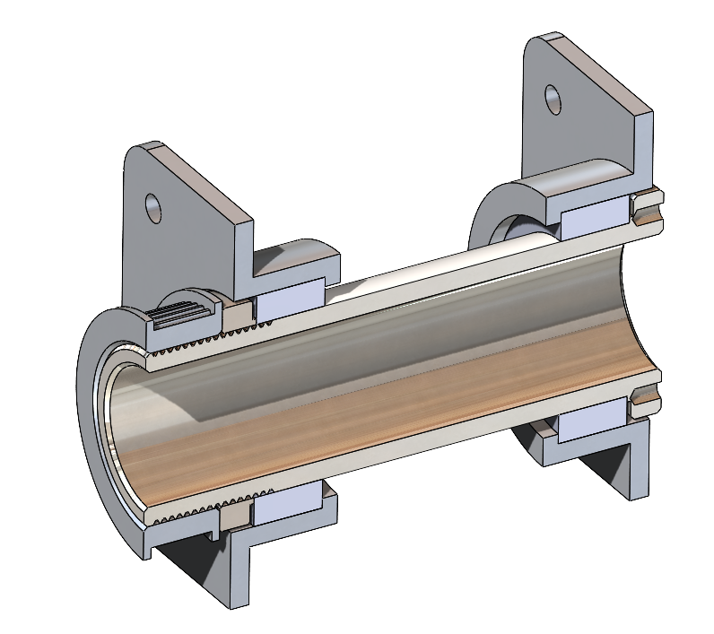

Потихоньку начинаю продумывать конструкцию четвёртой (токарной) оси. Ранее под неё заложился двумя посадочными местами. В моём представлении она должна выглядеть приблизительно так, как показано на рисунке. Две алюминиевые опоры подшипников устанавливаются на посадочные места и прикручиваются 4 М6 винтами. Два двухрядных радиальных или радиально-упорных подшипника стягиваются с одной стороны фланцем вала токарной оси, а с другой стороны - поджимаются бронзовой (или не бронзовой) гайкой. Во вращение всё это приводится зубчато-ременной передачей.
Нужно будет заказать 1 деталь - вал токарной оси. Остальные можно сделать на самом станке.
