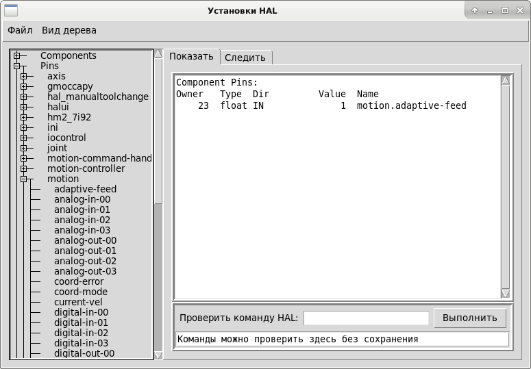

Здравствуйте. Хочу подключить motion.adaptive-feed к ползунку, чтобы менять значения от -1 до 1. Был создал xml файл, где был создан ползунок. Далее прописываю в postqui.hal следующее:
net (имя проводка) motion.adaptive-feed <= pyvcp.(имя ползунка)
Выдает ошибку: Pin 'motion.adaptive-feed' does not exist.
В Halshow пин существует. Подскажите пожалуйста, что я упускаю?

Если в терминале проверять пин, то он есть: 23 float IN 1 motion.adaptive-feed. Как его подключить к ползунку?

Удивительно то, что с Axis все работает. Но я использую Gmoccapy и он не находит это пин.

Все тоже самое
Снимок экрана_2023-05-15_08-17-02.png (2766 просмотров) <a class='original' href='./download/file.php?id=207805&mode=view' target=_blank>Загрузить оригинал (57.66 КБ)</a>

В консоли мне пишет что такого пина не существует. Помню что с кнопками glade было тоже самое, в Axis все работало, а c Gmoccapy нет. Хотелось поставить кнопки на место информации о шпинделе. Значит что-то с Gmoccapy не так или я не так подключаю. Но кнопки pyvcp в Gmoccapy прекрасно работают, кроме этого ползунка.
