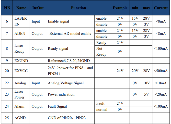

Schdemon
Приветствую!
Коллеги, прошу помощи.
Источник - RFL-C1000W
Система (пистолет+контроллер) - BWT 20 (https://aliexpress.ru/item/100500524122 ... 4aa6ec4hQx)
Подключили по мануалу источника, т.е. Laser modulation signal - разъем MOD, 25 пиновый интерфейсный разъём - 6 + 22 + 25 пин.
В мануале написано, что 7 пин это выход.
изображение_2023-03-21_105404904.png (3052 просмотра) <a class='original' href='./download/file.php?id=207175&mode=view' target=_blank>Загрузить оригинал (64.92 КБ)</a>
Или тут ошибка?
Всё таки нужно использовать 7 пин?
Далее по мануалу есть такая схема:
изображение_2023-03-21_105610111.png (3052 просмотра) <a class='original' href='./download/file.php?id=207176&mode=view' target=_blank>Загрузить оригинал (43.79 КБ)</a>
На сегодня, при включении источника:
1) Вкл. источник - красный индикатор (указка на пистолете) загорается
2) Вкл. лазер - красный индикатор тухнет
3) Нажимаем кнопку на пистолете - воздух идет, лазер не запускается.

FLUKE
Я давненько этими пистолетами баловался... По ссылке на али, там красная прищепка изображена, ее не забыл на метал прицепить и наконечником пистолета, собственно, его и касаться? Мощность излучения чем/где устанавливается? Индикаторы есть какие-нибудь (EN, SOURSE)?

Schdemon писал(а): ↑ Система (пистолет+контроллер) - BWT 20 (https://aliexpress.ru/item/100500524122 ... 4aa6ec4hQx)
Вот это цена. Мы raytools BW101-GS почти в 3 раза дешевше взяли. Голова 3 в 1, контроллер, и податчик проволоки.
Schdemon писал(а): ↑ Далее по мануалу есть такая схема:
Эта схема подходит для цифрового задания мощи по RS232. А судя беглому взору на картинку подключения твоего пистолета, там задание идет не по RS232/ Такие контроллеры зачастую управляются мощью аналогом.
Лицензию в лазер прописывал?

Schdemon
Всем спасибо!
Аппарат заработал!
Подключил по схеме из мануала, т.е. используя 7 пин.
Красную прищепка - конечно подключал, иначе контур не загорается.
Лицензию - запросил у продавца, прописал.
