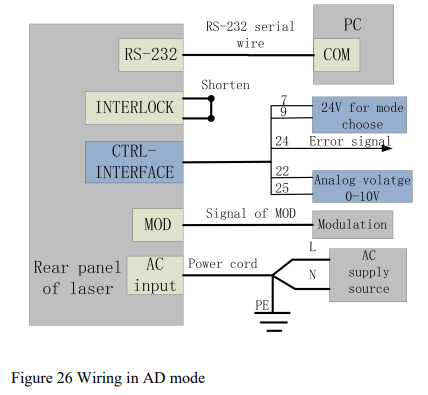

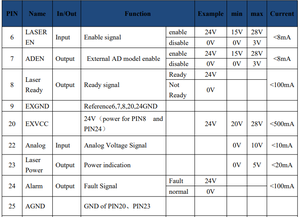

Приветствую!
Коллеги, прошу помощи.
Источник - RFL-C1000W
Система (пистолет+контроллер) - BWT 20 (https://aliexpress.ru/item/100500524122 ... 4aa6ec4hQx)
Подключили по мануалу источника, т.е. Laser modulation signal - разъем MOD, 25 пиновый интерфейсный разъём - 6 + 22 + 25 пин.
В мануале написано, что 7 пин это выход.
изображение_2023-03-21_105404904.png (3248 просмотров) <a class='original' href='./download/file.php?id=207175&mode=view' target=_blank>Загрузить оригинал (64.92 КБ)</a>
Или тут ошибка?
Всё таки нужно использовать 7 пин?
Далее по мануалу есть такая схема:
изображение_2023-03-21_105610111.png (3248 просмотров) <a class='original' href='./download/file.php?id=207176&mode=view' target=_blank>Загрузить оригинал (43.79 КБ)</a>
На сегодня, при включении источника:
1) Вкл. источник - красный индикатор (указка на пистолете) загорается
2) Вкл. лазер - красный индикатор тухнет
3) Нажимаем кнопку на пистолете - воздух идет, лазер не запускается.

Я давненько этими пистолетами баловался... По ссылке на али, там красная прищепка изображена, ее не забыл на метал прицепить и наконечником пистолета, собственно, его и касаться? Мощность излучения чем/где устанавливается? Индикаторы есть какие-нибудь (EN, SOURSE)?
Re: Собираю оптоволоконный лазер 1300х1300 500Вт по металлу
Schdemon писал(а): ↑ Система (пистолет+контроллер) - BWT 20 (https://aliexpress.ru/item/100500524122 ... 4aa6ec4hQx)
Вот это цена. Мы raytools BW101-GS почти в 3 раза дешевше взяли. Голова 3 в 1, контроллер, и податчик проволоки.
Schdemon писал(а): ↑ Далее по мануалу есть такая схема:
Эта схема подходит для цифрового задания мощи по RS232. А судя беглому взору на картинку подключения твоего пистолета, там задание идет не по RS232/ Такие контроллеры зачастую управляются мощью аналогом.
Лицензию в лазер прописывал?

Всем спасибо!
Аппарат заработал!
Подключил по схеме из мануала, т.е. используя 7 пин.
Красную прищепка - конечно подключал, иначе контур не загорается.
Лицензию - запросил у продавца, прописал.

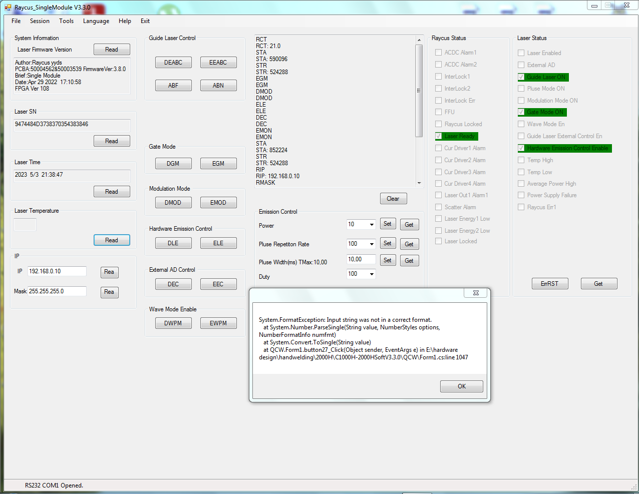

Здравствуйте.
Возникли трудности при включении источника RFL C1000.
При попытке прочитать температуру лазера появляется окно с предупреждением об ошибке. Остальные кнопки срабатывают нормально, параметры выставляются, управление красным лучём ведётся и в режиме RS 232 и в AD режиме. Но лазер запустить не могу. При отключении источника от сети кратковременно загорается сигнал ALARM на передней панели, но в окне Read Alarm Rekord ошибок нет.
ПО и мануал скачивал с сайта Raycus https://en.raycuslaser.com/index/data/tid/381.html
Подключение по мануалу:
2 и 3 - interlock - замкнуты
8 и 9 - Reserve long-distance power supply - замкнуты
10 и 11 - Reserve emergency stop - замкнуты
12 (in) - Analog - 0-10V (в режиме AD)
13 (out) - Laser Power (сигнал выходной мощности)
14 - AGND - pin return 12,13
15 и 16 (in) - MOD+ и MOD- 24V
17 (in) - Red Laser 24V (в режиме AD)
18 (in) - Laser EN 24V (в режиме AD)
20 - EGND - 17, 18, 21 pin return
21 (in) - EX_RST (сброс аварии)
Прошу совета - в каком направлении искать свою ошибку.
Выше упоминалась необходимость прописать лицензию. Возможно ли, что причина в этом?
Снимок 11.PNG (2761 просмотр) <a class='original' href='./download/file.php?id=207741&mode=view' target=_blank>Загрузить оригинал (166.78 КБ)</a>

Не знаю, что у вас там с лазером, но судя по ошибке, у вас обычная проблема с точкой-запятой. В региональных настройках винды чинить.

Kost_irk писал(а): ↑06 май 2023, 15:54 Не знаю, что у вас там с лазером, но судя по ошибке, у вас обычная проблема с точкой-запятой. В региональных настройках винды чинить.
Большое спасибо.
Смена разделителя с запятой на точку решила вопрос по всплывающему окну с ошибкой. Температура считывается.
Остаётся открытым вопрос о необходимости записи лицензии в лазер для его запуска.
Или причина в другом?

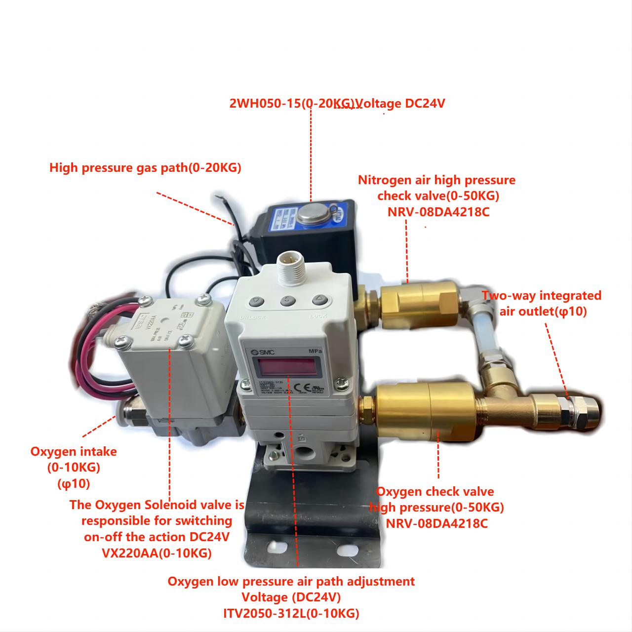

Коллеги кто знает этот девайс ITV2050-312L SMC.
niksooon
Сообщения: 2008
Репутация: 1207
Откуда: Кашира
Сообщение niksooon »
регулятор давления пропорциональный на макс давление 9 бар и аналоговым входом 0-10 В ....в чем собственно вопрос-то?
Tundra9965
Сообщения: 190
Зарегистрирован: 02 июл 2022, 08:28
Репутация: 18
Сообщение Tundra9965 »

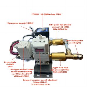

Здравствуйте, подойдёт ли такой регулятор на лазерный станок, только давление нужно до 20 бар.
neonas
Сообщения: 372
Репутация: 72
Откуда: Литва, Вильнюс
Сообщение neonas »
Tundra9965 писал(а): ↑ Здравствуйте, подойдёт ли такой регулятор на лазерный станок, только давление нужно до 20 бар.
Конечно нет. Он же до 9 бар.
Обычно делают немного по другому. На кислород ставят такой/аналогичный а Азот регулируют на баллоне. + Обратные клапана + 2 соленоида для каждого газа.

Можно схему, вопрос, есть ли регуляторы до 20бар
neonas
Сообщения: 372
Репутация: 72
Сообщение neonas »
Tundra9965 писал(а): ↑ Можно схему
Схему - пожалуйста
gas.jpg (2450 просмотров) <a class='original' href='./download/file.php?id=208074&mode=view' target=_blank>Загрузить оригинал (138.73 КБ)</a>

Благодарю, всё понял.
Ещё вопрос, на кислород хватит давления до 10 бар. Я пока не имею опыта в лазерной резке металла.
