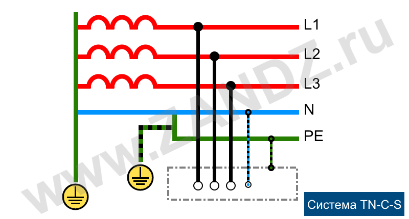

nevkon писал(а): ↑ это вообще бардак.
Почему бардак! Это Схема заземления TN-C-S. Энергонадзор не даст соврать.

Сообщения: 2098
Re: Заколдованный ЧПУ
ches10 писал(а): ↑26 сен 2020, 08:16
Хорошо, где 5 провод (земля)?
"Данная система имеет существенный недостаток — в случае повреждения или отгорания провода PEN на участке подстанция — здание, на проводнике PE, а, следовательно, и всех связанных с ним корпусных деталях электроприборов, появится опасное напряжение. Поэтому при использовании системы TN-C-S, которая достаточно распространена, нормативные документы требуют обеспечения специальных мер защиты проводника PEN от повреждения."
system_tncs[1].png (1584 просмотра) <a class='original' href='./download/file.php?id=186697&sid=39b9f5ddfcc27d014d3e064e5fb9efe5&mode=view' target=_blank>Загрузить оригинал (40.96 КБ)</a>
