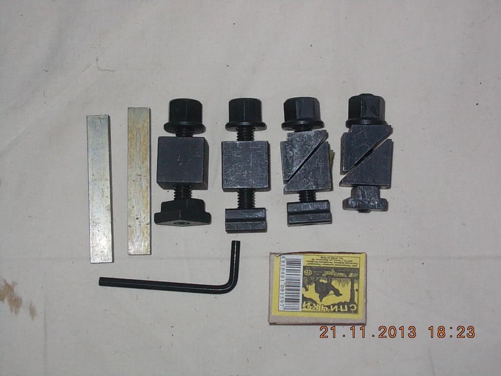

Nick писал(а):Чет я не понимаю, а эти как работают?
Как эксцентрики что-ли?
Похоже просто ложится заготовка и затягивается болт

Да, там головка с эксцентриком, за счет этого и зажимает

пришло сегодня
Re: Приспособления/оснастка/инструмент для фрезерных
Блин как-то стремно такими деталь зажимать... Не сорвет?

Nick писал(а):Блин как-то стремно такими деталь зажимать... Не сорвет?
Попробую посмотрим. Купил посмотреть что за зверь такой :)

Две блестящие пластинки слева для чего?
Fiks писал(а):Две блестящие пластинки слева для чего?
в подарок дают, это параллельки
Кстати, где можно взять нормальные параллельки? За разумные деньги. Сейччас от безысходности полььзуюсь КМД на 90мм. Но как-то нет им доверия... хотя вроде штангель (цифровой до 0.01 (разрешение не точноть)) показал, что они более менее одинаковые... надо бы их микрометром промерить...

aftaev писал(а): это параллельки
Тогда тупой вопрос. :) Как их применять с такими прижимами? Век живи, век учись.
С Кмд будь начеку, они ровные только по указанному размеру , в другой части могут гулять и заметно
Fiks писал(а):Как их применять с такими прижимами? Век живи, век учись.
Можно на стол положить и прижать что хочешь чтоб стол не повредить.
Это типо бонус от продавца. Покупаешь холодильник тебе пылесос в подарок, никто не думает как пылесос к холодильнику применить :)
Nick писал(а):Кстати, где можно взять нормальные параллельки?
нарубить сталюку и отдать нормальному шлифовщику :)

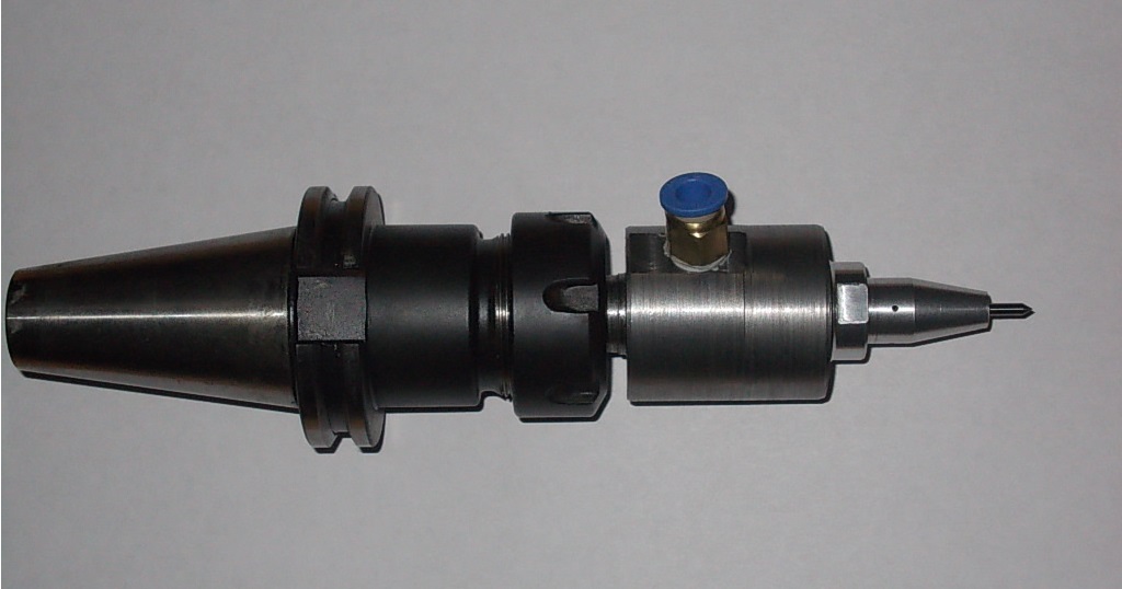

Собрал таку штуковину, нужно еще кое что докупить и можно пробовать гробить подшибы в шпинделе :roll:

Какой-то пневмогравер?

а это что на подобие отбойного молотка только долбит метал или за чем?

думаю маркиратор

а что такое мармиратор ?
Я как то больше сталкивался с маркираторами (маркировщиками) принтерного типа, а здесь получается что давильный :thinking:

aleha писал(а):Какой-то пневмогравер?
аха :)
Как батарейки куплю на фотик, поснимаю видео, если работать будет :roll:
