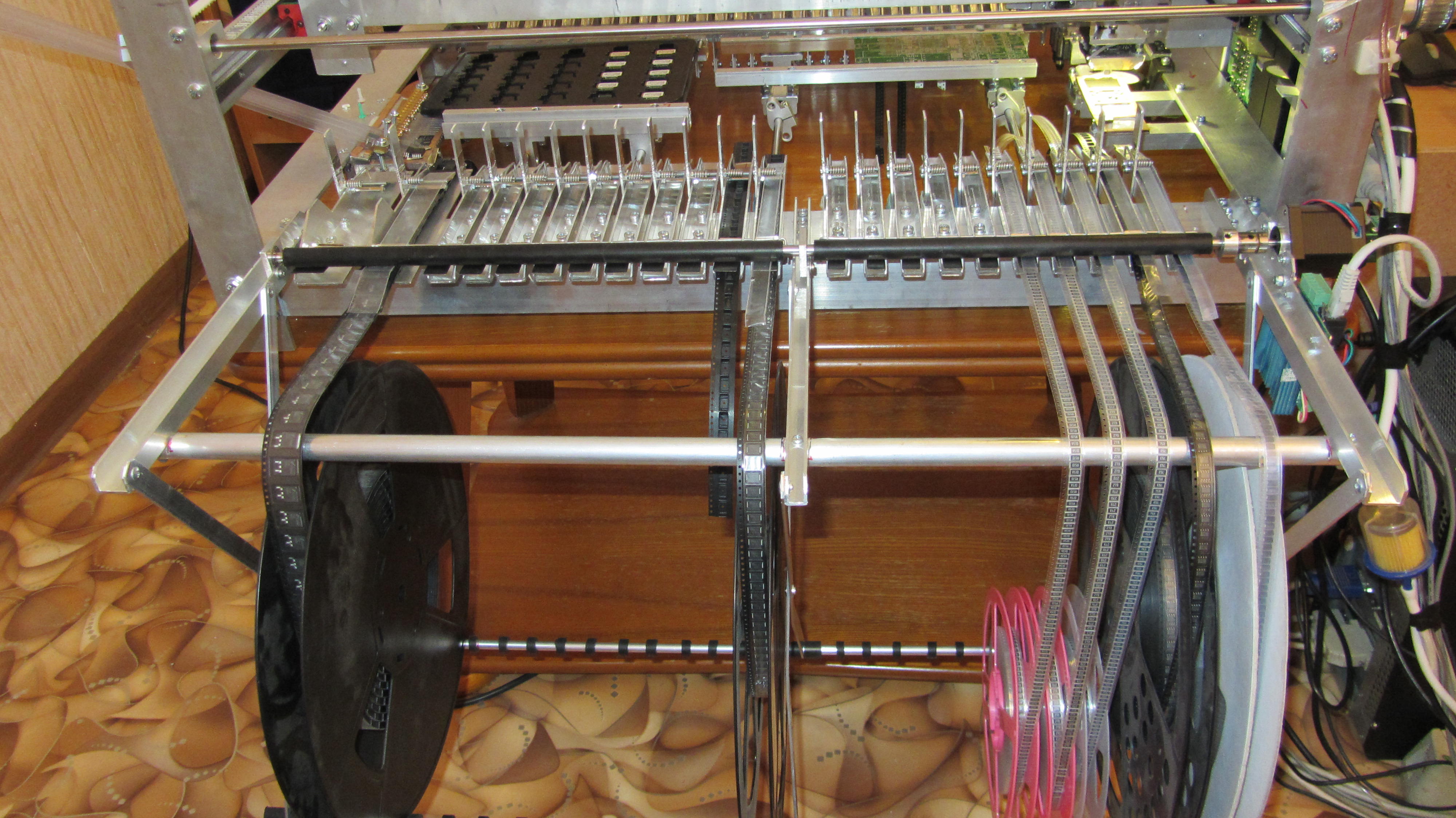

Питатель россыпью. Установка компонента 0402 на плату
https://www.youtube.com/watch?v=VEv7Fi-6MgE
Russian pick and place machine

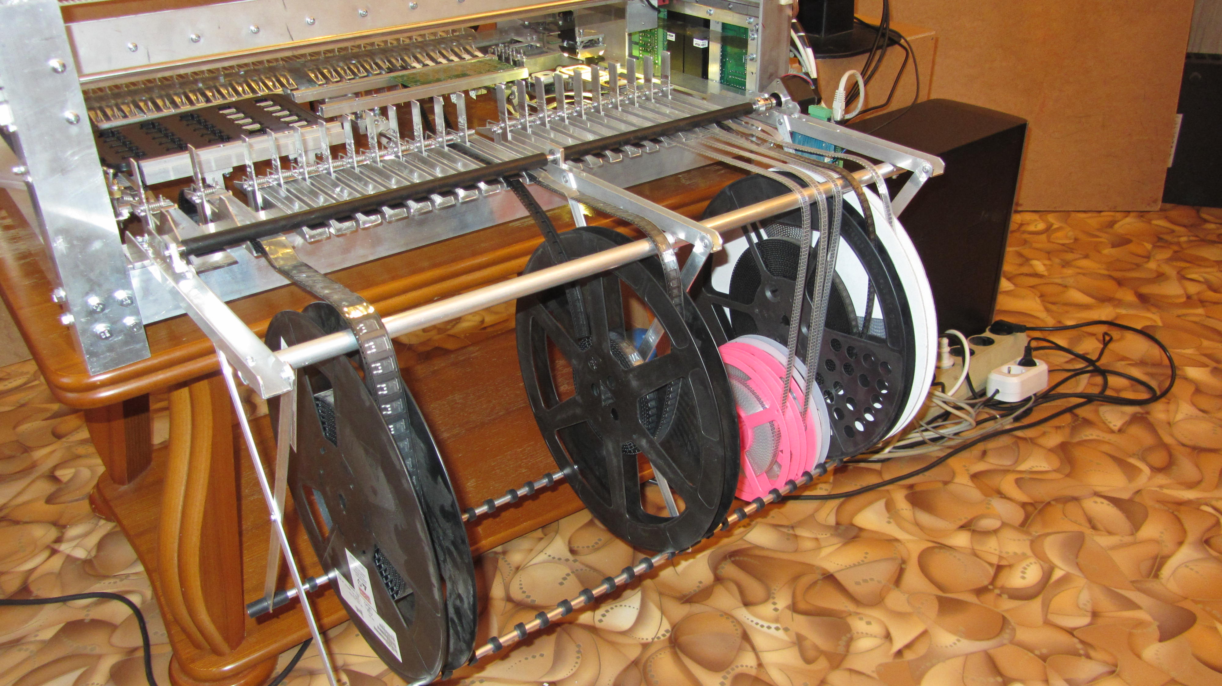

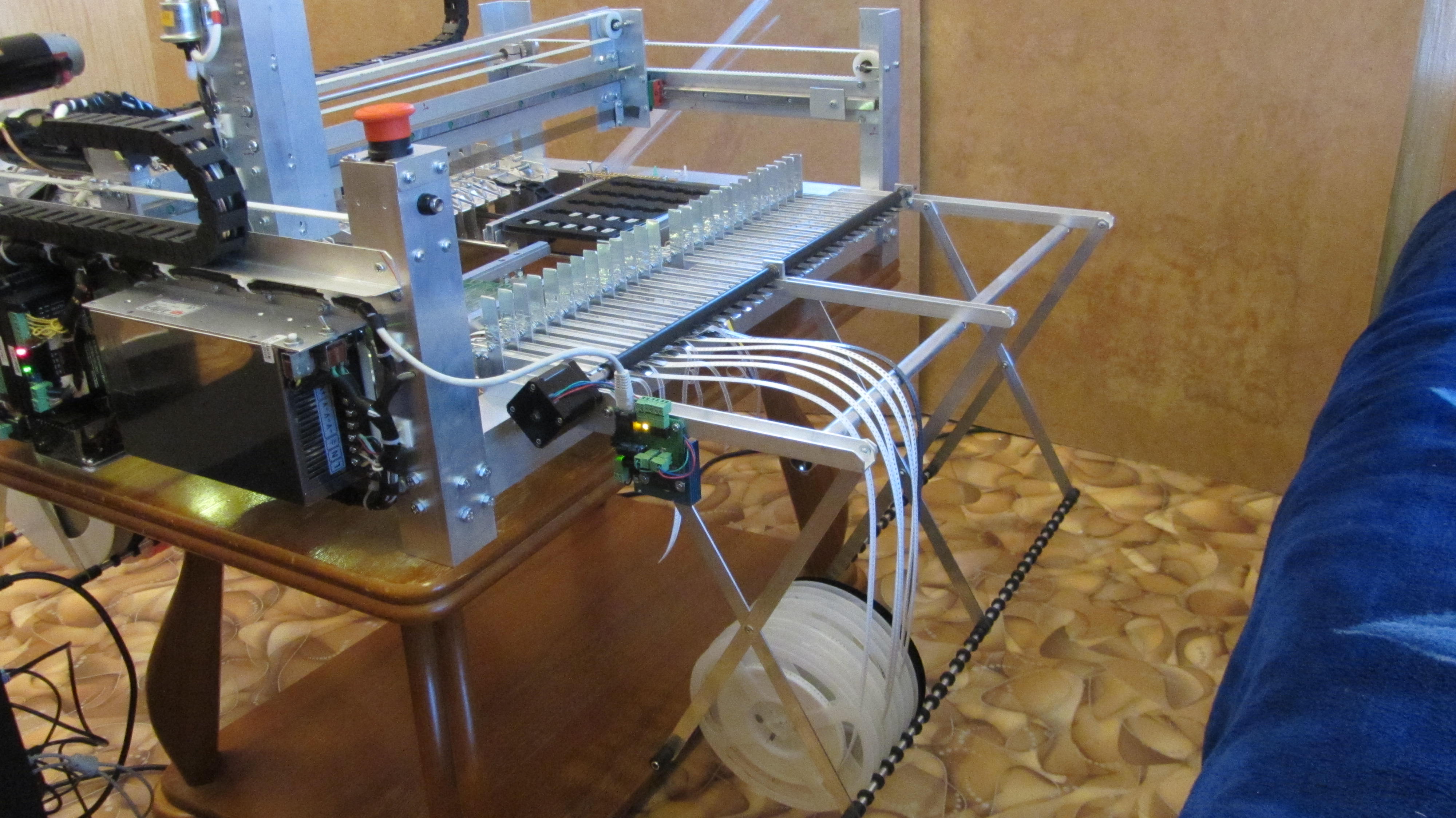

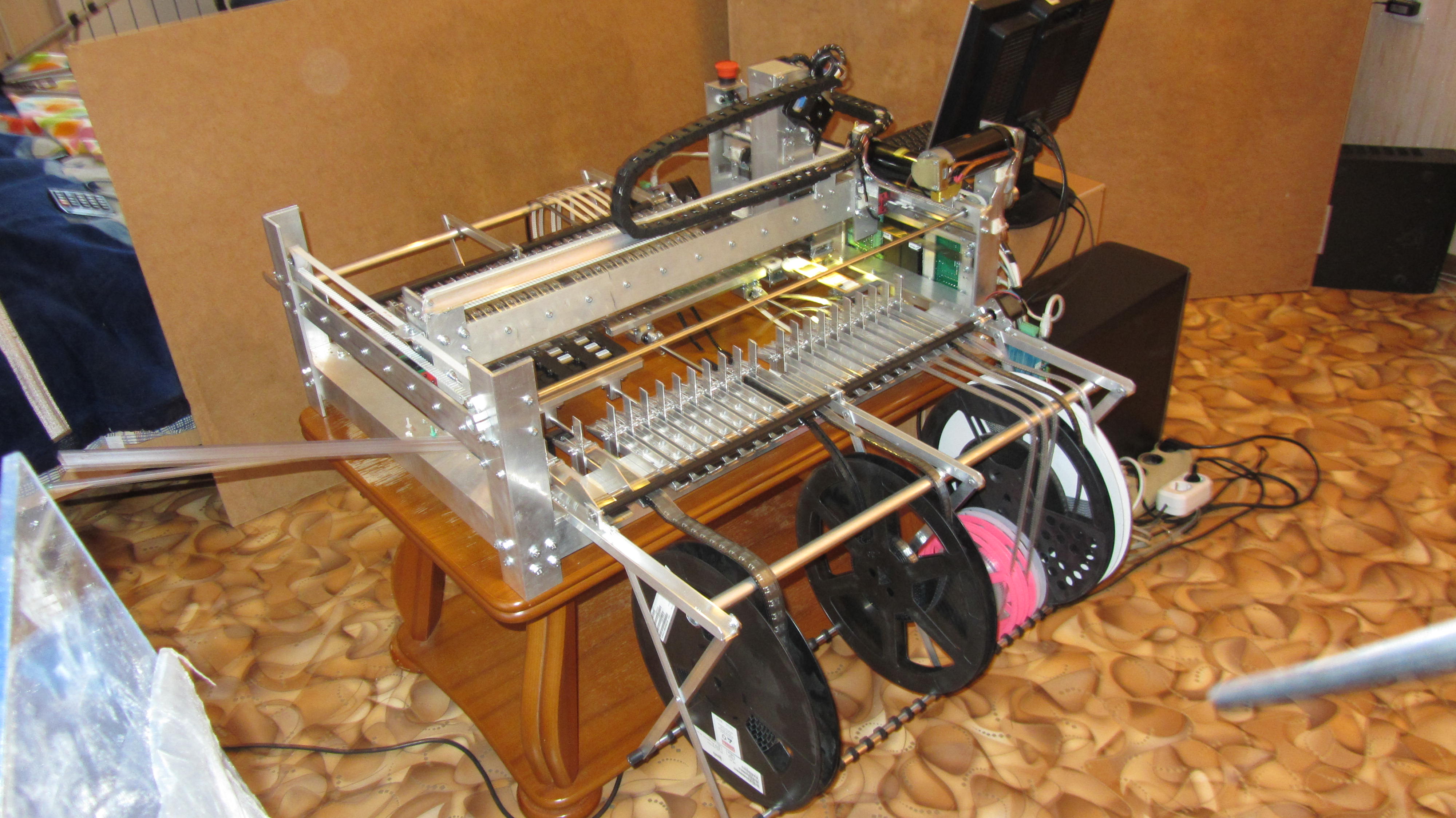

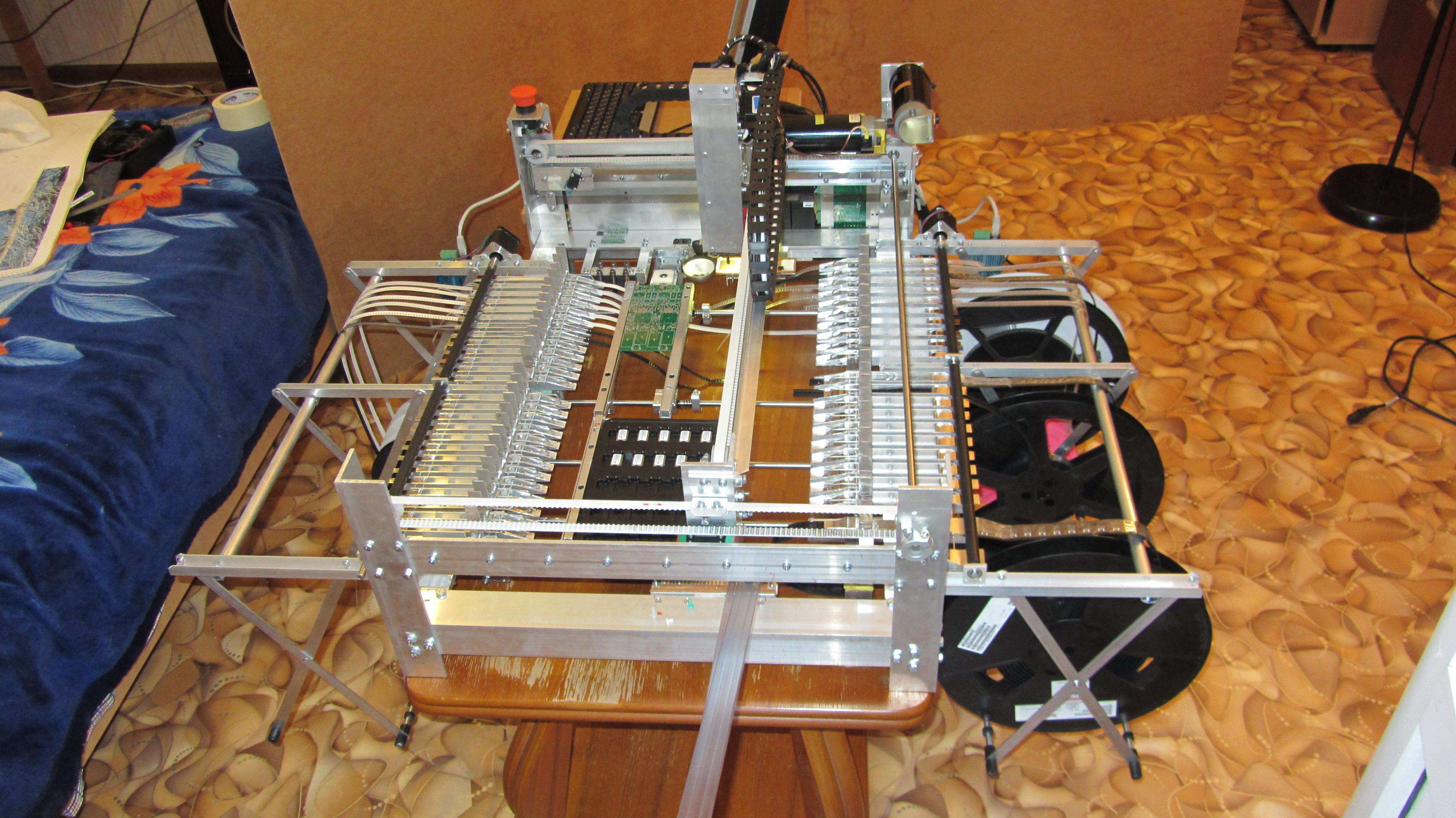

Re: Самодельный установщик SMD
Сообщение mart2525 »
Установка компонента 0402 с питателя:
https://www.youtube.com/watch?v=BfcFKsf5NEs
Общий вид аппарата:
IMG_2750.jpg (6499 просмотров) <a class='original' href='./download/file.php?id=41503&mode=view' target=_blank>Загрузить оригинал (976.31 КБ)</a>
IMG_2754.jpg (6499 просмотров) <a class='original' href='./download/file.php?id=41504&mode=view' target=_blank>Загрузить оригинал (1.03 МБ)</a>
IMG_2756.jpg (6499 просмотров) <a class='original' href='./download/file.php?id=41505&mode=view' target=_blank>Загрузить оригинал (980.84 КБ)</a>
IMG_2759.jpg (6499 просмотров) <a class='original' href='./download/file.php?id=41506&mode=view' target=_blank>Загрузить оригинал (1.06 МБ)</a>
IMG_2761.jpg (6499 просмотров) <a class='original' href='./download/file.php?id=41507&mode=view' target=_blank>Загрузить оригинал (1.04 МБ)</a>
IMG_2742.jpg (6499 просмотров) <a class='original' href='./download/file.php?id=41508&mode=view' target=_blank>Загрузить оригинал (536.99 КБ)</a>

Генератором вакуума служит вон та синенькая аквариумная помпа? Хватает ее? :)

AndyBig писал(а):Генератором вакуума служит вон та синенькая аквариумная помпа? Хватает ее?
Да, вполне хватает. Достаточно взять модель по мощнее и переделать ее. Работает очень тихо.

Добрый день. Если вы собираетесь делать установщик из дешевых комплектующих, то это приведет к постепенному износу, тем самым появится погрешности в установке. Мы все это прошли.
Аппарат должен быть жестким -это единственный критерий точного позиционирования.
По поводу Arduino и подобной электроники: есть такие явления как морфинг, средне частотный резонанс шагового двигателя и др эффекты. Данная электроника не способна на 100% развить скорость перемещения осей 50000мм/мин, будут пропуски и сбои.
Мы развиваем и собираем установщик в основном из Российских комплектующих. (рама и др) Софт полностью наш, мы не специально не смотрели чужие программы, что бы идти своим путем. На данный момент в разных городах России работают наши аппараты. Есть маленькие замечания по софту и железу. Будет все исправлено в ближайшее время.
На данный момент основные характеристики установщика:
Скорость установки от 1000 комп/час.
Максимальные размеры плат - 300х300мм.
Точность позиционирования головки аппарата по X и Y составляет 40 микрон.
Питатели - Ленточные, отрезки лент, поддоны, пеналы (вибропитатель), россыпь.
Минимальный и максимальный устанавливаемый компонент - 0402 и TQFP144 (0.5мм)
Количество питателей в стандартном аппарате:
Ленточные питатели Банк1(спереди) 8мм - 34шт
Ленточные питатели Банк2 (сзади), 12/24мм - 26шт (комбинированные).
Есть питатели еще шире. Компоновка и количество питателей оговаривается.
Вибропитатель -1 шт (примерно на 5 пеналов).
Место для поддонов и отрезков лент - 2шт.
Аппарат комплектуется двумя камерами:
1) Камера поиска реперных знаков и указания центров компонентов в питателях и на плате.
2) Камера центрирования компонентов.
Работа с мультиплатами (несколько плат, каждая со своими реперными знаками на одной большой плате)
Так же поддерживается установка двухсторонних плат.
У ленточных питателей защитная лента не наматывается на катушки, а автоматически выбрасывается на пол.
Автоматически сменные насадки - 6шт.
Преимущество аппарата заключается в том, что в случае неисправности или не штатной ситуации, всегда можно отремонтировать его или исправить в короткие сроки, так как все комплектующие стандартные и имеются в свободной продаже. В случае нештатной ситуации, всегда можно обратиться к нам.
