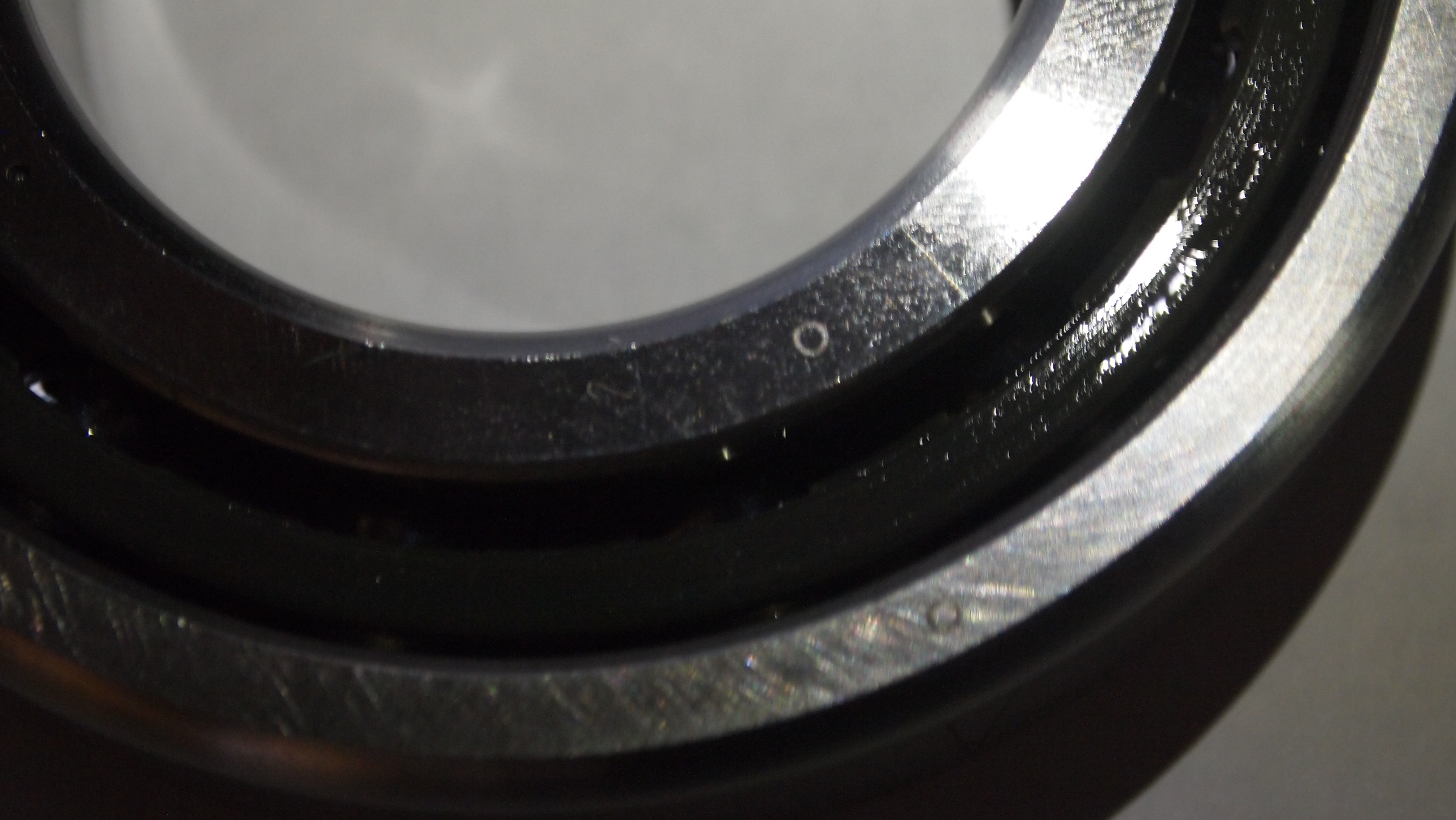

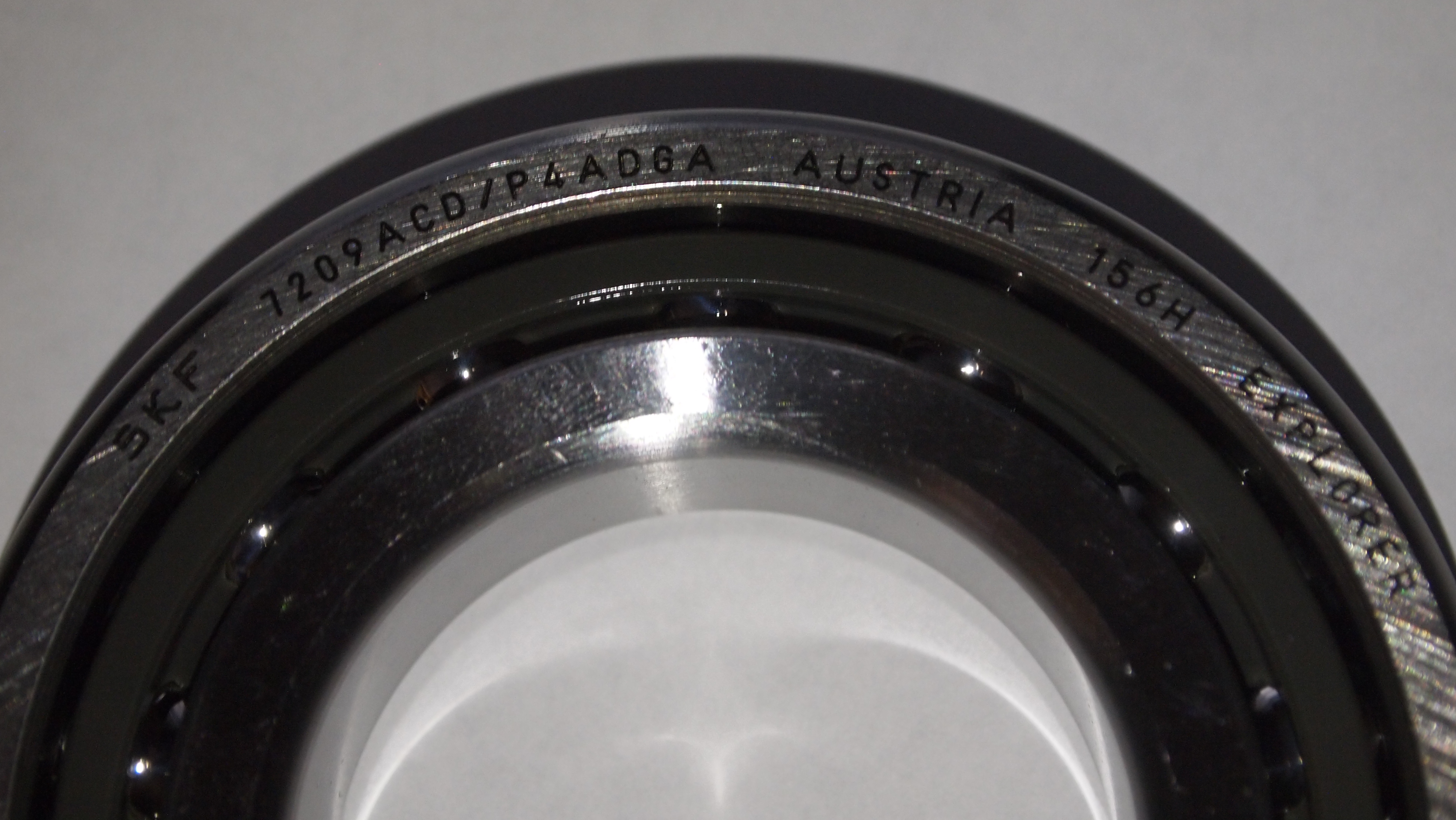

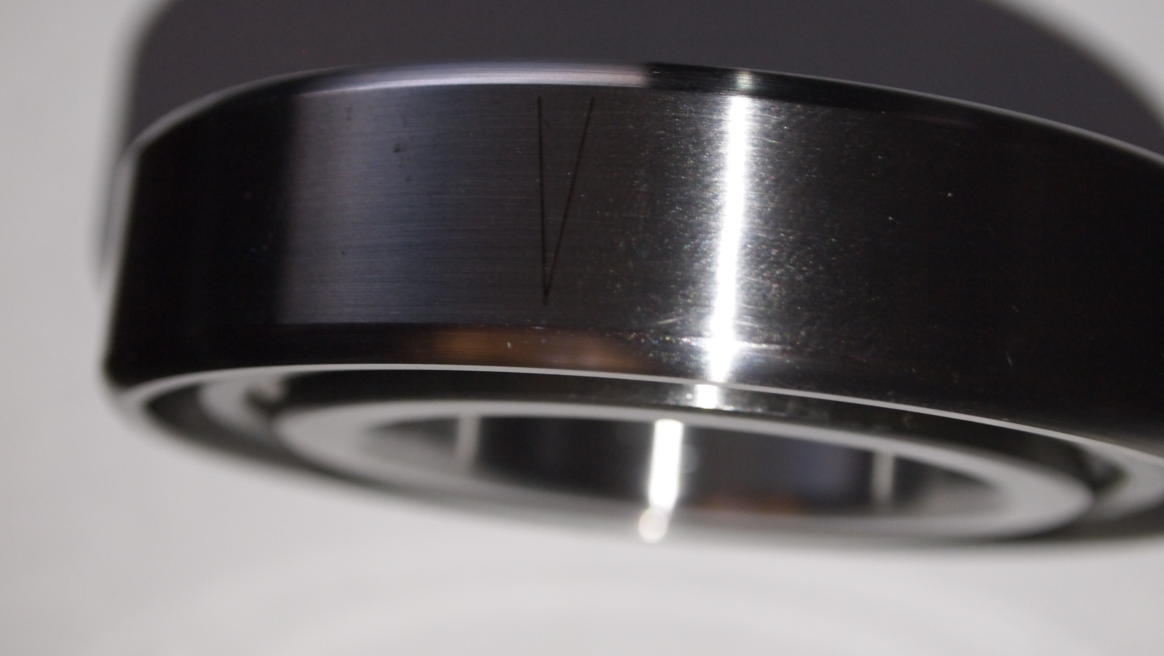

Луганский Станкозавод. Это родная голова МС-51.
Такой вопрос - там на подшипниках есть сбоку стрелочка как сопрягать, а с верху на обоймах нолики - это их нужно садить чтоб два подшипника этими нолями в одной перпендикуляре лежали ?
P9182049.JPG (1928 просмотров) <a class='original' href='./download/file.php?id=18742&sid=6c776ad7aaa2121ca98eaaeb7f303e60&mode=view' target=_blank>Загрузить оригинал (3.17 МБ)</a>
P9182050.JPG (1928 просмотров) <a class='original' href='./download/file.php?id=18743&sid=6c776ad7aaa2121ca98eaaeb7f303e60&mode=view' target=_blank>Загрузить оригинал (3.08 МБ)</a>
P9182052.JPG (1928 просмотров) <a class='original' href='./download/file.php?id=18744&sid=6c776ad7aaa2121ca98eaaeb7f303e60&mode=view' target=_blank>Загрузить оригинал (2.9 МБ)</a>
Умом и кувалдой
Re: Мс-51 воспитание домашнего питомца, или оживить 400кг чу
wick3 писал(а):Такой вопрос - там на подшипниках есть сбоку стрелочка как сопрягать,
Это дуплексные подшипники. Стрелки нужно совмещать чтобы биение подшипников было "синхронным"
wick3 писал(а):это их нужно садить чтоб два подшипника этими нолями в одной перпендикуляре лежали ?
аха

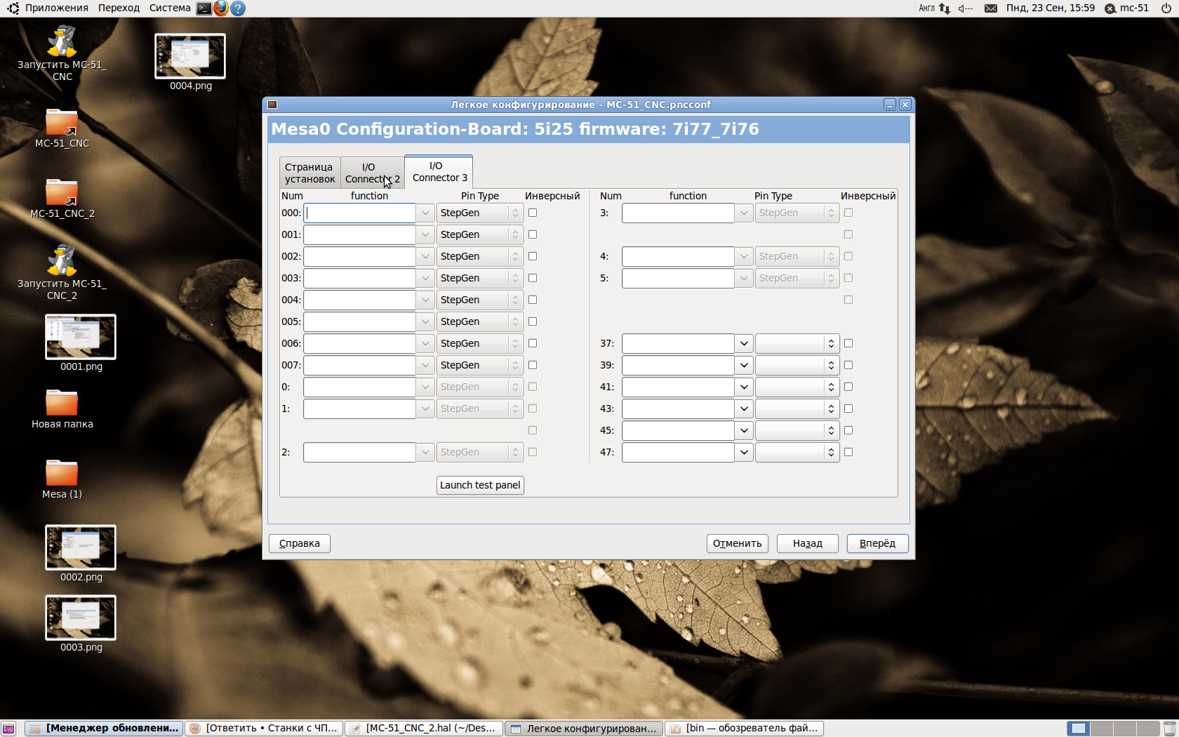

Куда подключать концевики по типу "+ лимит" "- лимит" на 7176 ? А то в Pncconf пины подписаны как 34 35 36 и тд, и на землю я так понял ?
Умом и кувалдой
wick3
Сообщения: 134
Зарегистрирован: 24 июл 2011, 02:01
Репутация: 29
Сообщение wick3 »

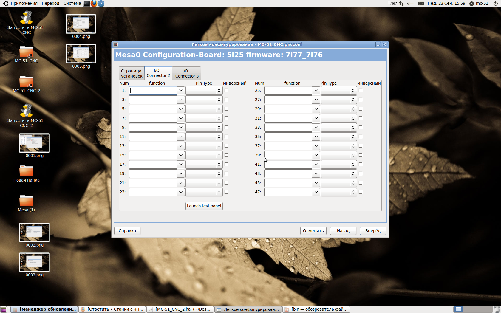

А Давайте-ка попробуем настроить стекляные линейки TTL 0.005mm (dro scale ditron) и 7I77 ?
подключил, а она не дышит . Питание есть, пины правильно развел, пнс конф вроде настроил. питание на месах полное.
Умом и кувалдой
Скидывай свои конфиги будем смотреть.
wick3 писал(а):Куда подключать концевики по типу "+ лимит" "- лимит" на 7176 ? А то в Pncconf пины подписаны как 34 35 36 и тд, и на землю я так понял ?
Какие у тебя концевики?

Т.е. одну ногу на питание Field IO, вторую в пин.
Судя по hal с осью X все хорошо. Она работает? Как ты это проверяешь?

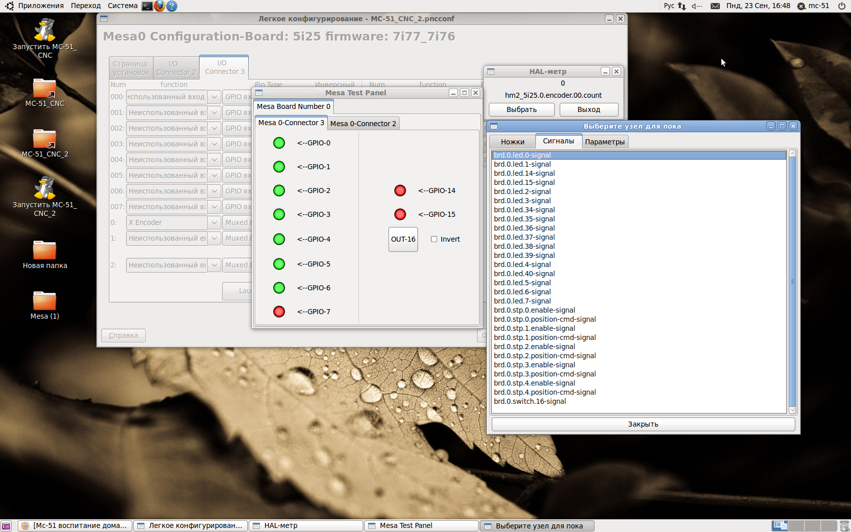

Посмотри на пины hm2_5i25.0.encoder.00.position
Либо в Станок Hal метер, либо в Станок - Показать установки HAL (там справа открываешь вкладку watch и слева тыркаешь на нужный пин)
wick3
Сообщения: 134
Репутация: 29

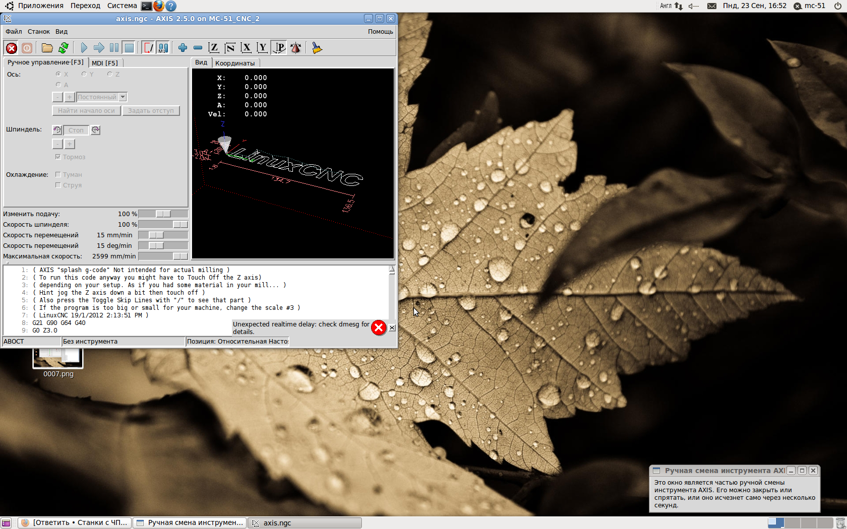

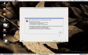

Сообщение wick3 »

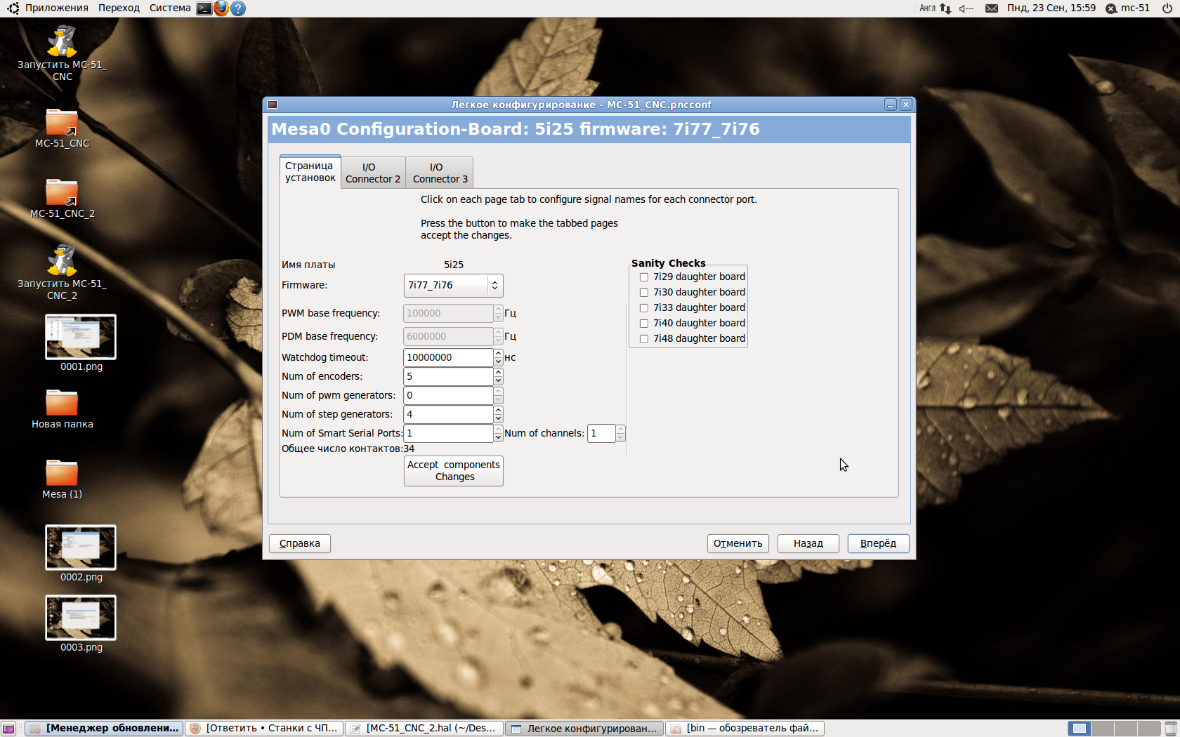

Ну вот
0007.png (1701 просмотр) <a class='original' href='./download/file.php?id=18902&sid=6c776ad7aaa2121ca98eaaeb7f303e60&mode=view' target=_blank>Загрузить оригинал (946.85 КБ)</a>
- это оно ?
Как бы посмотреть в реальном времени работает ли линейка ? HAL-мер молчит на всех пинах энкодера 0 (двигал линейку постоянно)

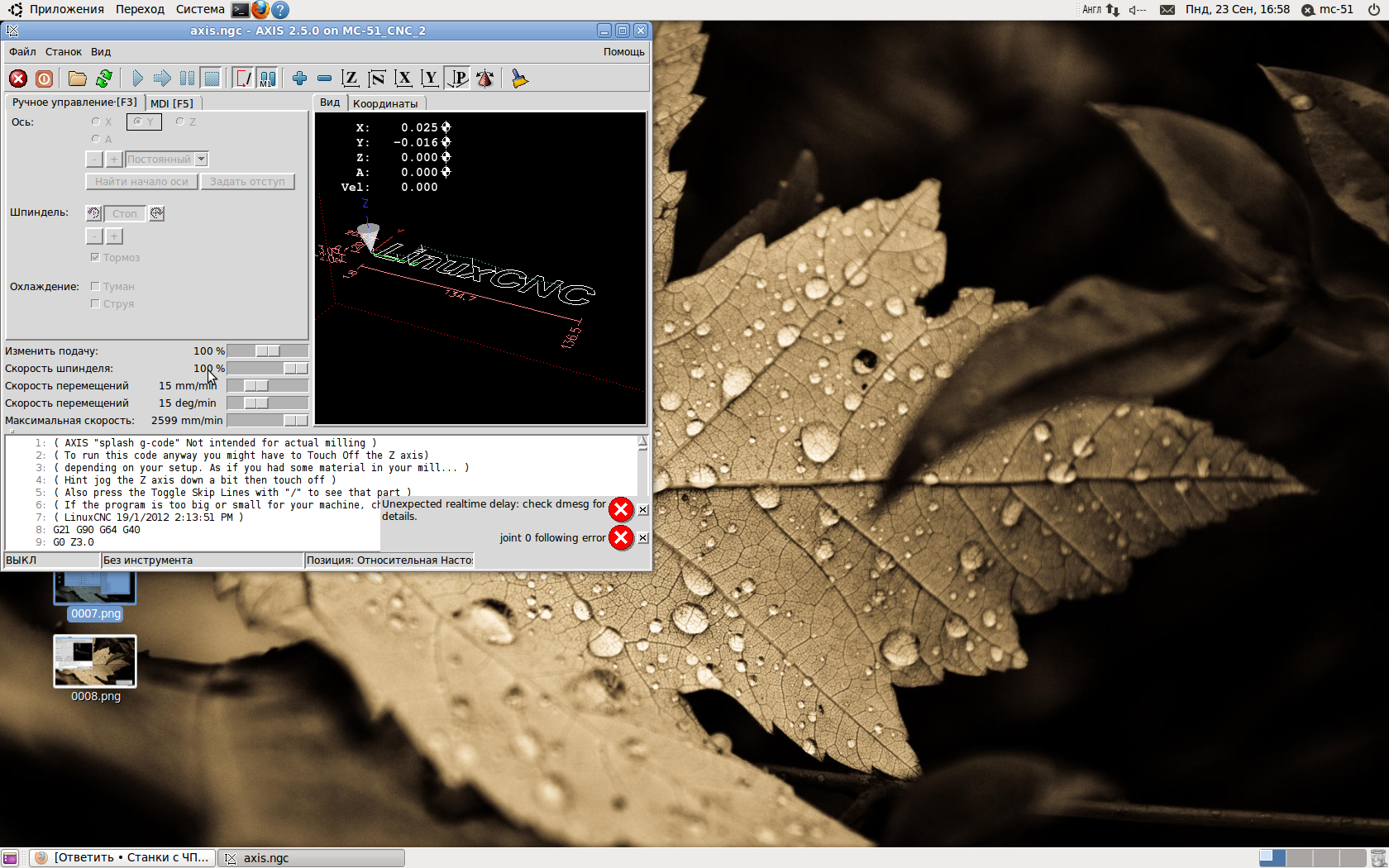

Теперь стало вот так, подозреваю ошибка изза того что линейка не сместилась вместе с станком ?
0008.png (1701 просмотр) <a class='original' href='./download/file.php?id=18903&sid=6c776ad7aaa2121ca98eaaeb7f303e60&mode=view' target=_blank>Загрузить оригинал (1.33 МБ)</a>
0009.png (1701 просмотр) <a class='original' href='./download/file.php?id=18904&sid=6c776ad7aaa2121ca98eaaeb7f303e60&mode=view' target=_blank>Загрузить оригинал (1.34 МБ)</a>
Умом и кувалдой
Понятно, если на пинне counts = 0, то значит линейка как-то не так подключена... Как ты ее подключал, по линейке есть какая-то документация?

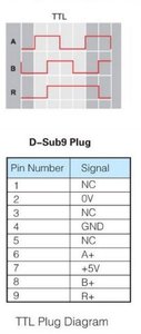

wick3
Сообщения: 134
Репутация: 29
Сообщение wick3 »

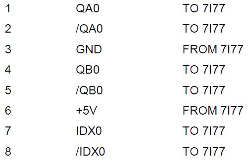

Вот развязка.
0010.JPG (1692 просмотра) <a class='original' href='./download/file.php?id=18905&sid=6c776ad7aaa2121ca98eaaeb7f303e60&mode=view' target=_blank>Загрузить оригинал (27.88 КБ)</a>
Припаял пины - 2, 7 питание. 6,8,9 Сигналы.
На месу подключил к колодке TB3, к пинам
0011.JPG (1692 просмотра) <a class='original' href='./download/file.php?id=18906&sid=6c776ad7aaa2121ca98eaaeb7f303e60&mode=view' target=_blank>Загрузить оригинал (25.83 КБ)</a>
1,3,4,6,7
