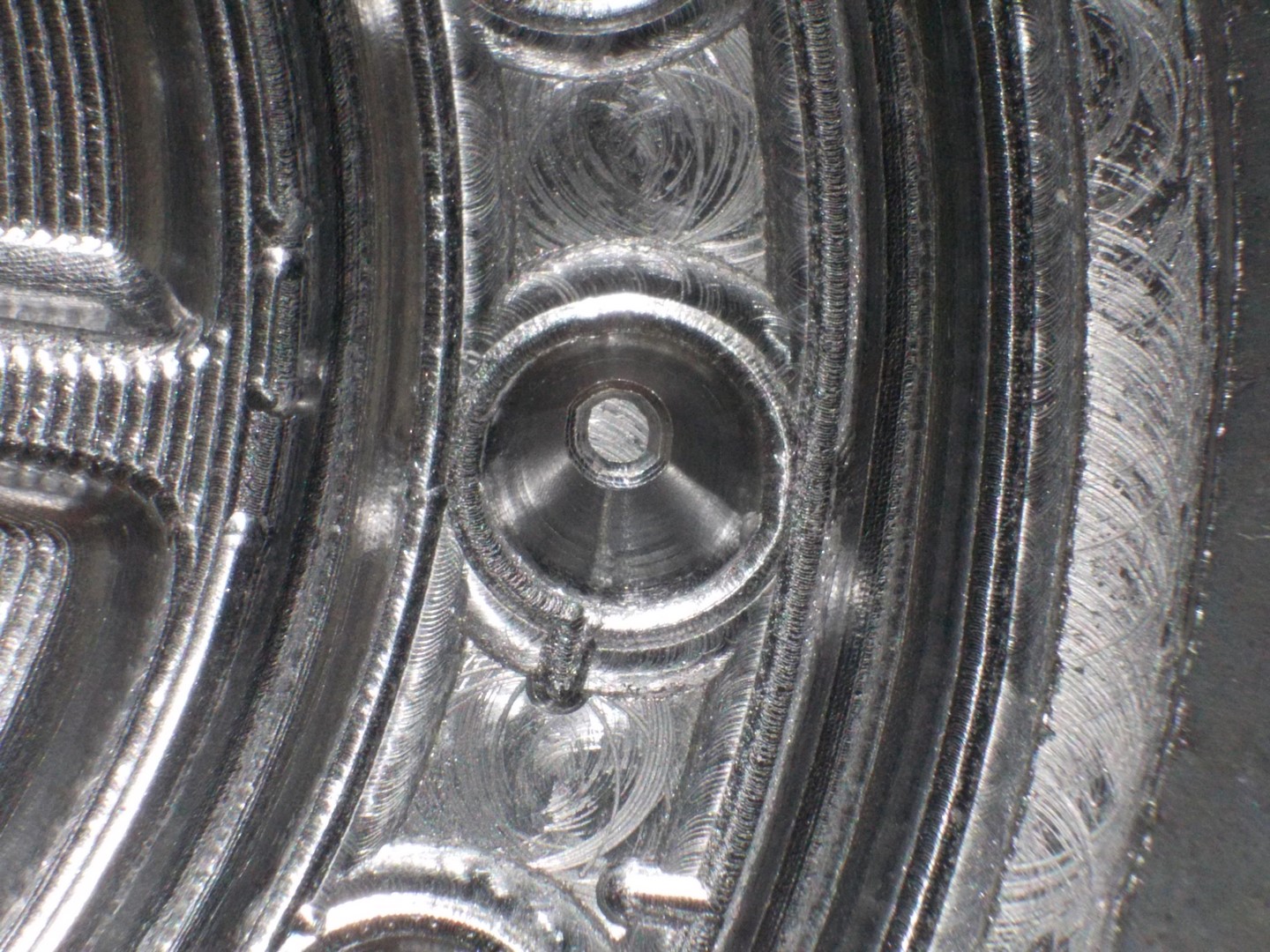

Еще заказик для штампа. Каждая сторона резалась больше суток практически непрерывно, станок останавливался только на смену инструмента.
Это самая большая формочка диаметром 250мм, что в притык рабочего поле станка ;)

Re: установка ЧПУ на 6Т80Ш
Добавлено: 19 фев 2015, 18:51
Кто догадается в феномене овальности :roll:
DSCN2870 (Копировать).JPG (7461 просмотр) <a class='original' href='./download/file.php?id=43502&mode=view' target=_blank>Загрузить оригинал (501.98 КБ)</a>
Добавлено: 19 фев 2015, 22:28
nERV
Из за снятой линейки?
Добавлено: 19 фев 2015, 22:34
nERV писал(а):Из за снятой линейки?
из-за СОЖ. Станок работал больше суток, СОЖ попала на ремень что крутит ось Y. Ремень стал мягкий и малость растянулся = результат.
СОЖ и стружка порой умеют залазить туды куды вроде не могут попасть :)

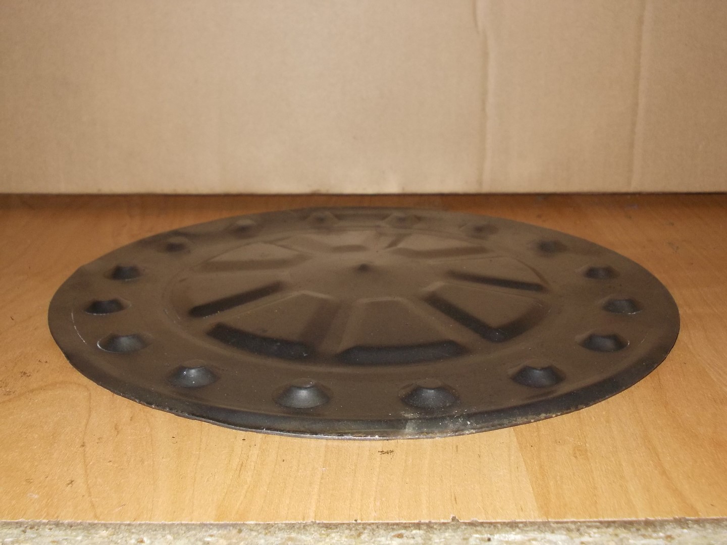

Добавлено: 20 фев 2015, 18:45
Вот что получилось после выдавливания (нам отдали малость бракованную деталь). Высота рельефа 15мм
DSCN2871 (Копировать).JPG (7319 просмотров) <a class='original' href='./download/file.php?id=43588&mode=view' target=_blank>Загрузить оригинал (315.75 КБ)</a>
DSCN2872 (Копировать).JPG (7319 просмотров) <a class='original' href='./download/file.php?id=43589&mode=view' target=_blank>Загрузить оригинал (278.12 КБ)</a>
Добавлено: 20 фев 2015, 19:35
aftaev писал(а):Вот что получилось после выдавливания
Какая толщина железа?
Добавлено: 20 фев 2015, 19:40
Predator писал(а):Какая толщина железа?
1,2мм
Добавлено: 20 фев 2015, 20:12
как партизаны в ЛС спрашивают сколько стоит :)
3 формы сделали + нарезали на плазме 3000 заготовок + выдавили на прессе. Вот за 3000шт разных элементов примерно 5.5килобаксов. Часть работы делали мы (фрезеровка форм + плазма) другу часть (давили на прессе) посредники. Потому не все нам перепало :)
