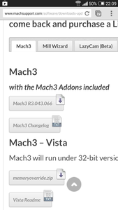

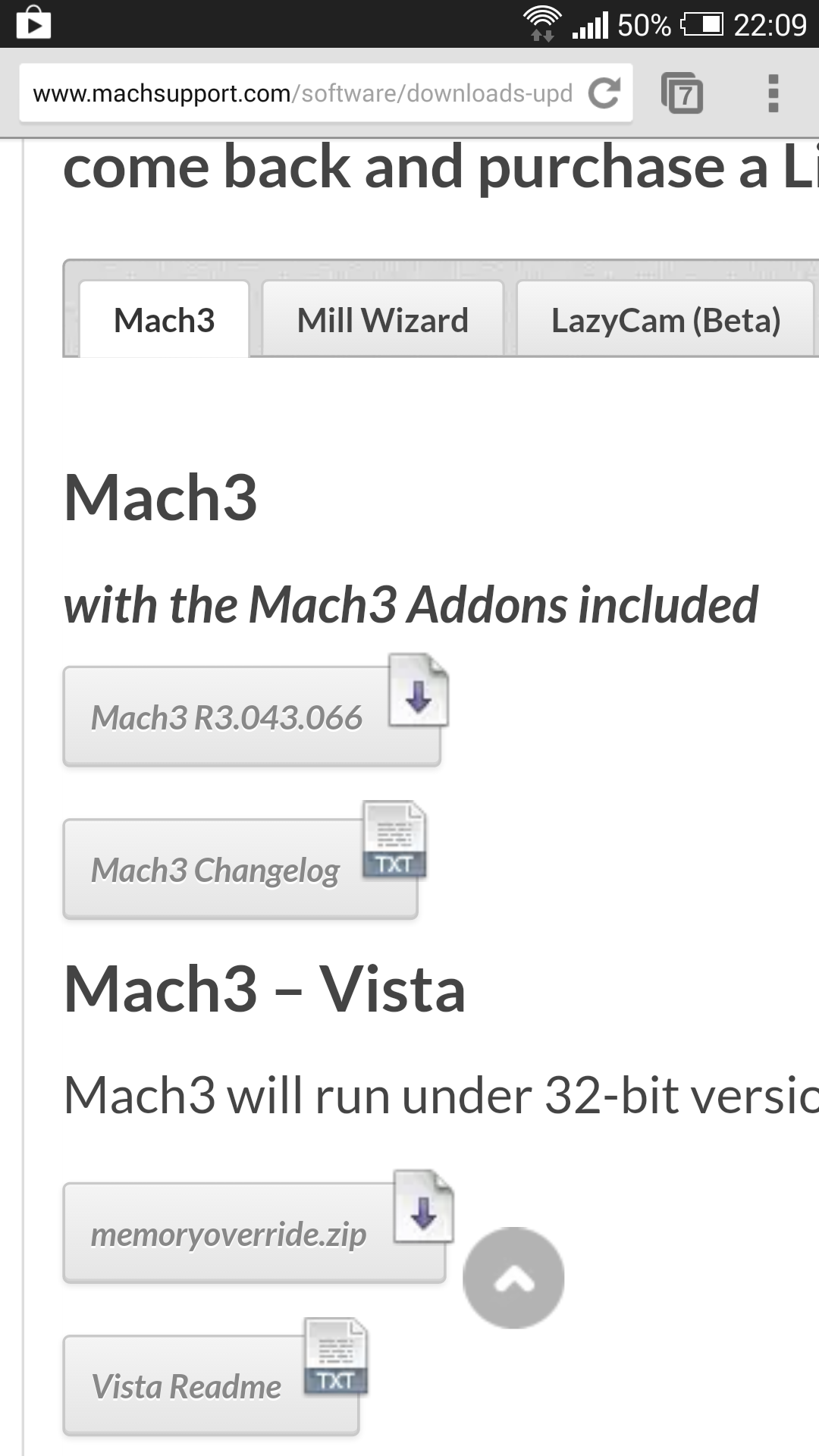

MaXuS писал(а): версия 2.63
И версия Mach3 какая-то доисторическая!
Актуальная - 3.043.066
Screenshot_2014-08-07-22-09-04.png (3055 просмотров) <a class='original' href='./download/file.php?id=31770&mode=view' target=_blank>Загрузить оригинал (227.07 КБ)</a>

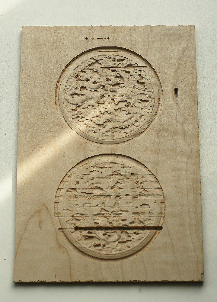

Хочу попробовать заменить, програмно, ось Z.
Т.е. у меня сейчас свободна ось А. Можно как то сделать, чтоб она выполняла роль оси Z?
Чот совсем плохо становится...
DSC03520.jpg (2957 просмотров) <a class='original' href='./download/file.php?id=31803&mode=view' target=_blank>Загрузить оригинал (945.57 КБ)</a>
Нижний рельеф вообще в "МЯСО" испорчен. Даже стол задет, хорошо не сильно.
Такое впечатление, что чем дольше включен контроллер тем хуже становится обработка.

та же фигня....
megagad
Сообщения: 3152
Репутация: 712
Re: Купил себе новую игрушку (Sable 2015)
Сообщение megagad »
А сами оси "перекидывали"? С переназначением в МАЧе - может это таки сам драйвер выёживается(не все сигналы ДИР проходят верно, или не проходят вообще).

megagad писал(а):А сами оси "перекидывали"? С переназначением в МАЧе - может это таки сам драйвер выёживается(не все сигналы ДИР проходят верно, или не проходят вообще).
Я делал ось А слэйвом. Возможно надо было как то по другому...
Еще только что подточил вал на движке как на картинке. Ну это на всякий случай
Но проверить этот вариант уже нет времени. На работу, в ночную смену, ухожу.
Пока, отложил все до завтра.
megagad
Сообщения: 3152
Репутация: 712
Сообщение megagad »
Я про то ,что берём и перекидываем САМИ ШАГОВИКИ на другие оси(контроллера). это сразу исключит механику(если глюк проявится на другой оси в виде растянутых картинок) и дальше уже можно будет копать электронику+комп.

megagad писал(а):Я про то ,что берём и перекидываем САМИ ШАГОВИКИ на другие оси(контроллера). это сразу исключит механику(если глюк проявится на другой оси в виде растянутых картинок) и дальше уже можно будет копать электронику+комп.
Т.е. если я правильно понимаю, нужно переткнуть мотор с оси Z На ось А?
Но ведь надо сказать Мачу что А это Z. А как это сделать я что то не соображу.
megagad
Сообщения: 3152
Репутация: 712
Сообщение megagad »
MaXuS писал(а):Т.е. если я правильно понимаю, нужно переткнуть мотор с оси Z На ось А?
Берём шнур двигателя оси Z, вытыкаем из контроллера и втыкаем вместо оси, например, X(предварительно выткнув шнурок от движка X). В МАЧе просто меняем местами номера пинов осей Z и X - так вы поменяете канал вывода сигнала осей. Точнее ,коль вы "заслейвили" А к Х - то меняете пины для оси А и Z

Вобщем так...
Воткнул ось Зет в ось А. Переназначил пины. Все заработало, но проблема осталась.
Еще раз проверил связку мотор\муфта\винт - ничего там не проворачивается.
Даже мотор поменял - без толку.
Гайка на винте с пружинным преднатягом, в ней люфта нет.
Остается вариант поменять комп - с этим пока сложно.
Еще, скоро (я надеюсь на это) должны приехать драйверы от Лидшайна. Буду с ними эксперименты ставить...
На сём мысли кончились...

MaXuS писал(а):Вобщем так...
Возможно уже проделывали, но все же перед тем как задумываться над новым ПК - снесите операционку, на чистую систему поставьте MACH и настройке. Что у вас все же по заземлению? Есть возможность Запитать ПК и контроллер через бесперебойник (сугубо для гальванической развязки питающей сети и линии питания ПК и контроллера). Сделайте им общую землю (желательно в одной точке и проводом сечением 1,5кв.мм). Надеюсь заземление в квартире не "на батарею"? Не факт конечно что эти меру помогут, но лишними точно не будут. Проверьте конденсаторы на матери и в БП, нет ли вздувшихся.

MaXuS попробуйте уменьшить ускорение и максимальную скорость по оси Z.

MaXuS писал(а):Воткнул ось Зет в ось А. Переназначил пины. Все заработало, но проблема осталась.
тоесть ось Z опять "гуляет"? На другом канале драйвера и с переназначенными пинами? Тогда ТОЛЬКО механика!! К слову - возможен "микроклин" на винте, когда при смене направления вращения винт клинит и после повторной смены едет дальше(например вниз, вверх его заклинило, и потом опять вниз).
КОмп и МАЧ тут совсем не причём.

megagad писал(а):МАЧ тут совсем не причём.
Не факт.
Можно попробовать поставить ЕМС. Если и тогда эффект не пропадет, то можно делать вывод, что виновата механика.
