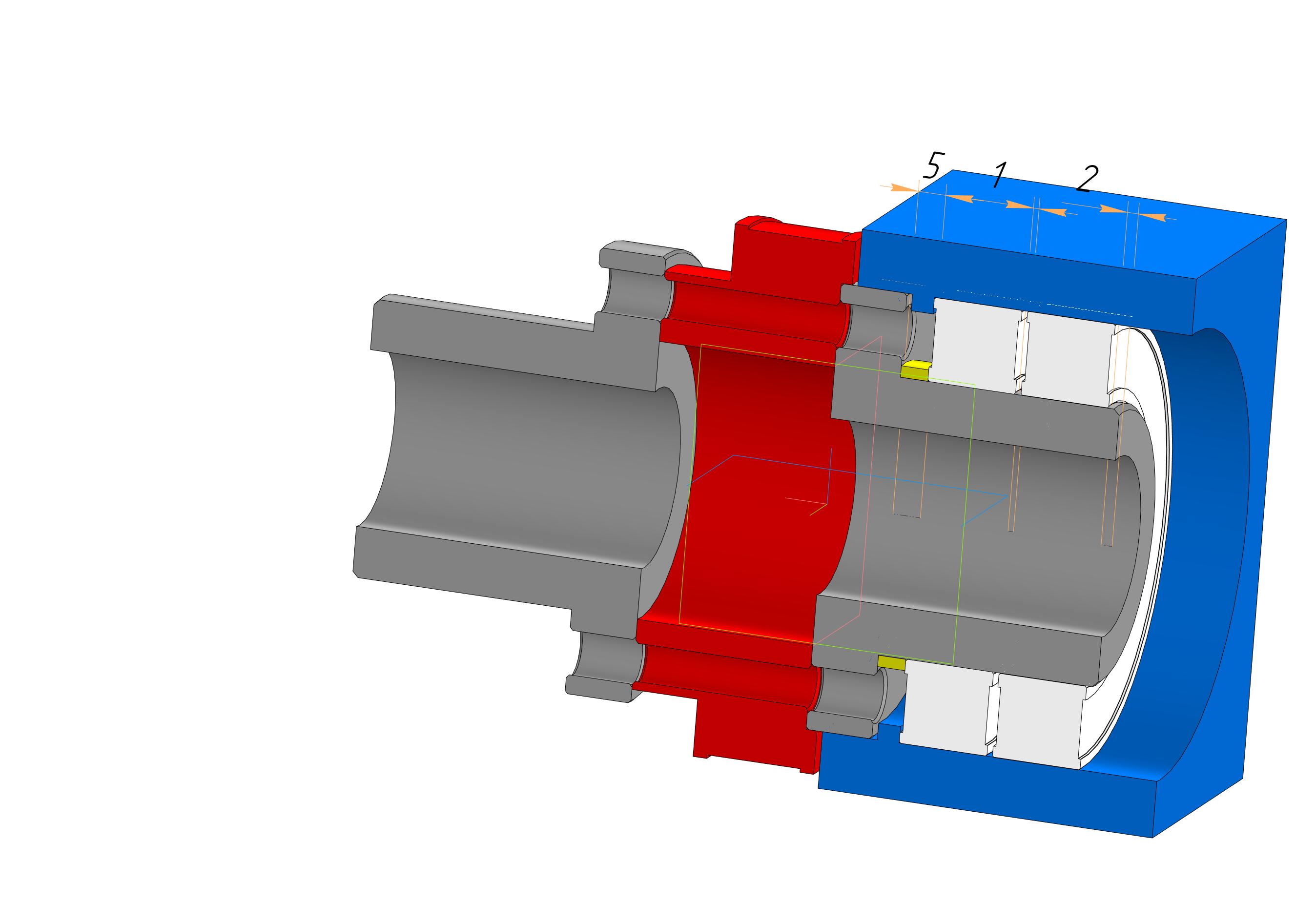

Здравствуйте. Возможна ли такая вращающаяся гайка? Если да, как зафиксировать подшипники на гайке? Клей-фиксатор?
Двойная вращающаяся гайка швп 3205 .jpg (4238 просмотров) <a class='original' href='./download/file.php?id=203562&mode=view' target=_blank>Загрузить оригинал (184.1 КБ)</a>

Nickoperator писал(а): ↑ Возможна ли такая вращающаяся гайка?
У гаек ШВП с фланцем есть только одна поверхность, выполненная с гарантированной точностью - задняя плоскость фланца, она перпендикулярна оси гайки.
За геометрическую точность остальных поверхностей, в том числе и той, на которую Вы хотите насадить подшипник, производитель гаек не заботится.

Хм.. Если подшипники сажать на гайку с фиксатором в кондукторе для первоначальной соосности. А жидкий фиксатор заполнит зазоры и отвердеет?
