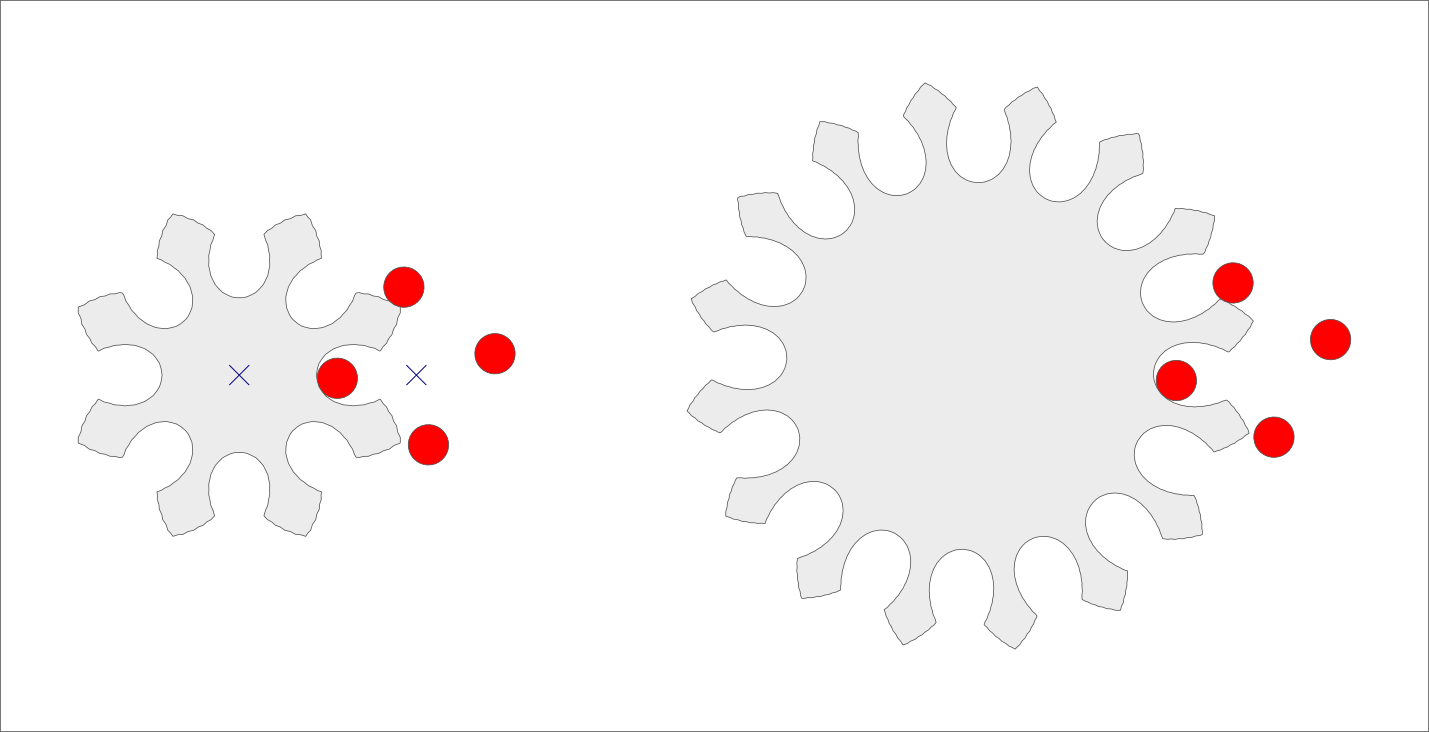

Да, вариатор наверное не совсем получится, т.к. все равно необходимо будет делать разное количество зубов и непрерывной такую конструкцию не сделать. Но можно сделать чтобы шестеренка плавно перебегала от одной передачи к другой. Ведущая шестеренка одна и та же, а ведомые разные.

Сообщение Unikus »
И в конце концов получим ту же самую коробку передач,со всеми вытекающими ... :hehehe:
