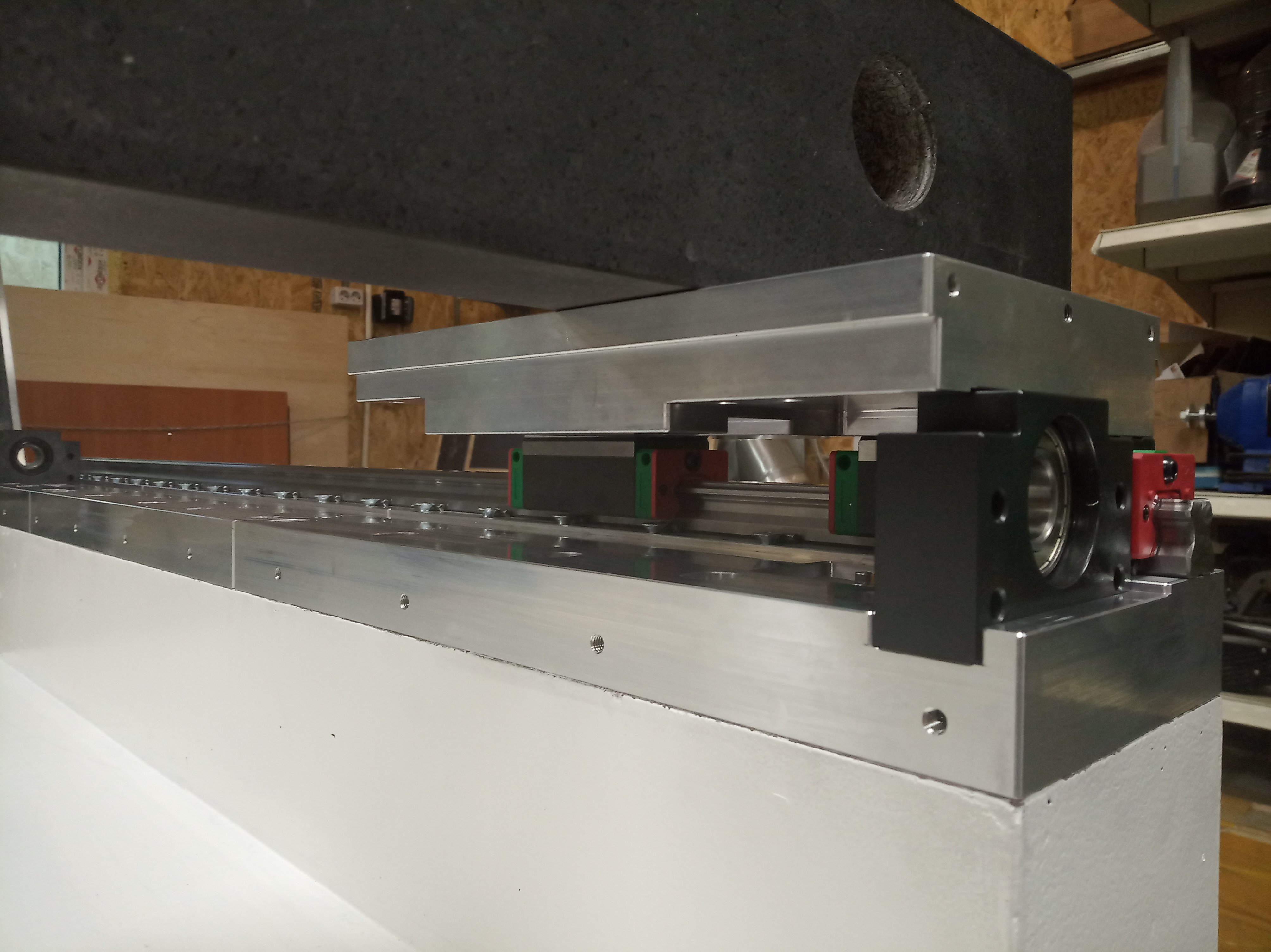

Выставил ровный "мастер-рельс", он встал примерно в соточку на весь ход.
После чего выкатал его по линейке в горизонтальной плоскости, используя поджимы роликовые с двух сторон от рельса.
IMG_20200427_141255.jpg (4613 просмотров) <a class='original' href='./download/file.php?id=180623&mode=view' target=_blank>Загрузить оригинал (2.81 МБ)</a>
Получилось весьма удобно, примерно за полчаса удалось выкатать направляющую примерно в ту же сотку.
Несколько переживал за этот момент, говоря откровенно, но теперь могу с полной уверенностью заявить, что способ вполне рабочий и сильно упрощает жизнь, т.к. позволяет обойтись без упорного буртика.
После чего выставил линейку параллельно выкатанному рельсу и по ней уже выкатал вторую направляющую.
проверил после показания нутромером - разбег вышел около полутора соток, на чем и успокоился...

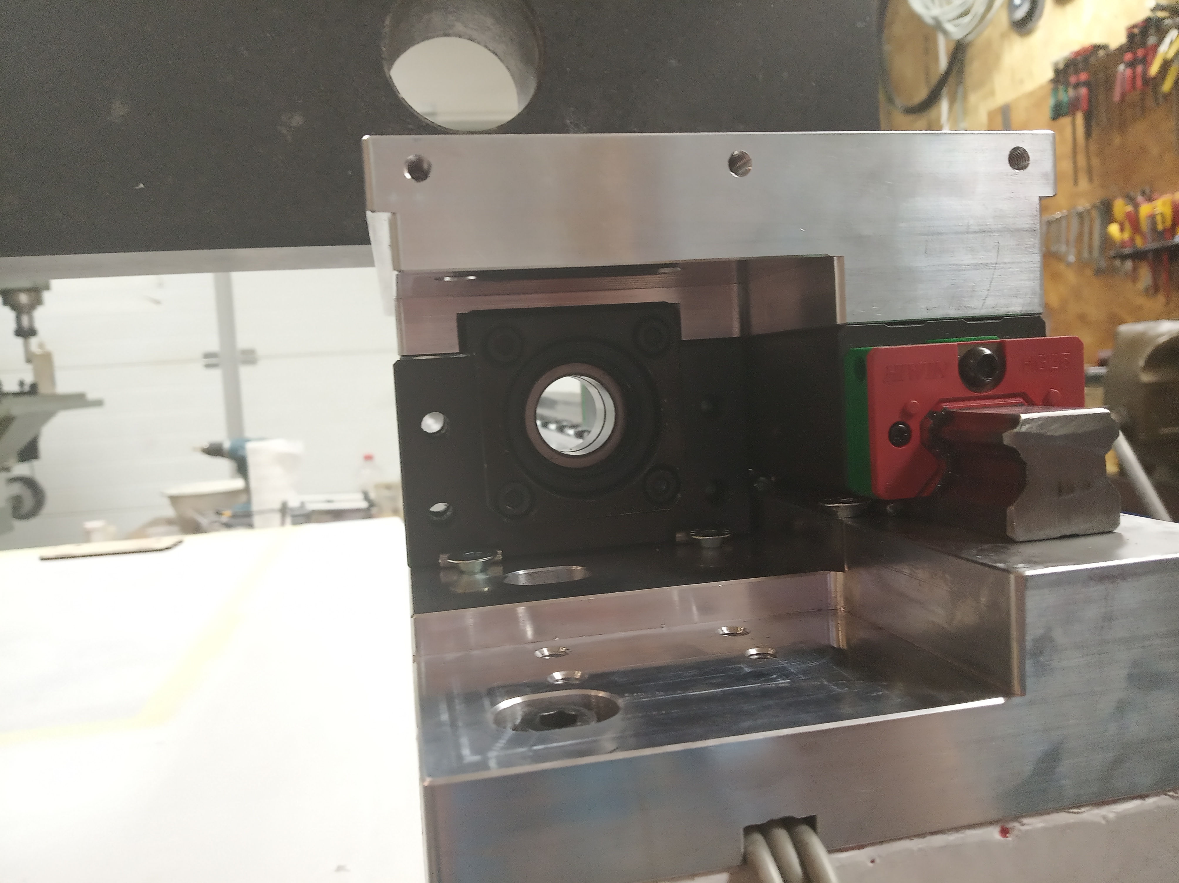

Примерил опоры ШВП на свои места, все встало как надо, еще одно облегчение)
В общем, теперь дело за порталом...
