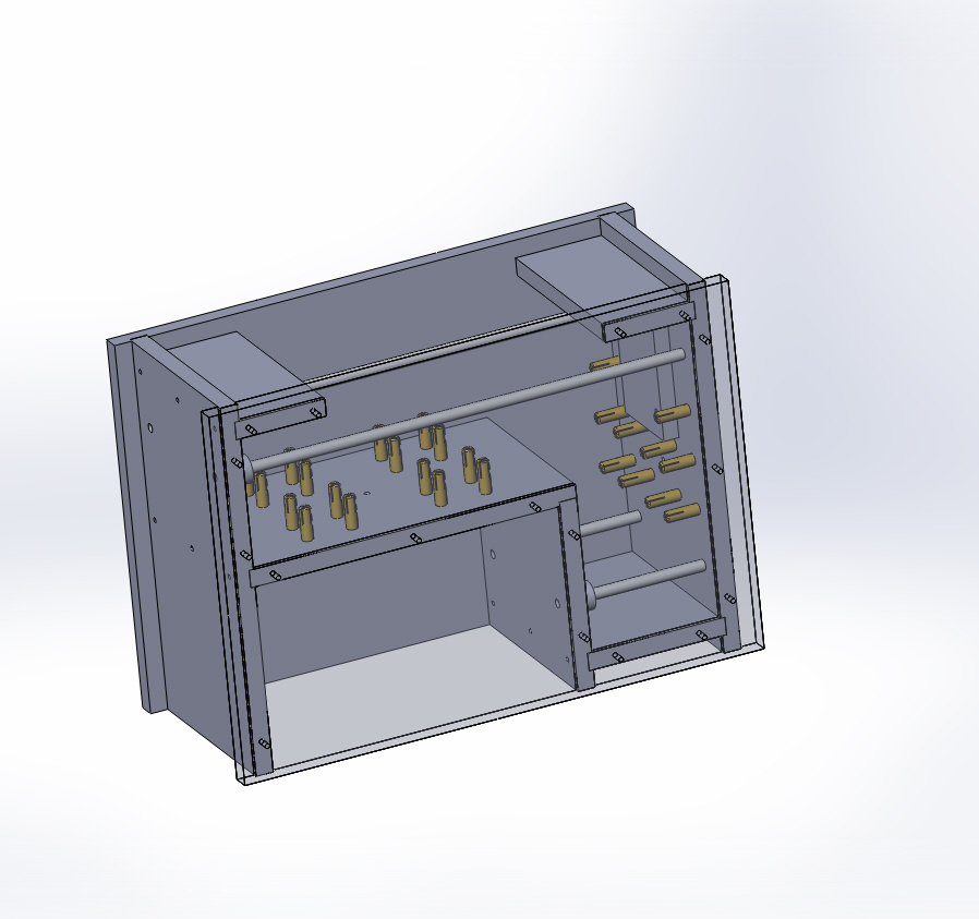

Сообщение sr480 »
Начертил первую опалубку, думаю за праздники успею вырезать и залить:
render.JPG (3126 просмотров) <a class='original' href='./download/file.php?id=14461&mode=view' target=_blank>Загрузить оригинал (168.81 КБ)</a>
Внутри еще будет проложен трубопровод для смазки кареток и ШВП, но его не чертил, а только посадочные отверстия под выходы, поскольку монтироваться уже будет по месту. Думаю сделать из медных трубок и спаять их оловянным припоем.

sr480 писал(а):Пока что вот такой станок вырисовывается:
Меня вот смущает каретка из полимербетона. Не тяжеловата получится?

Re: ВСО из полимербетона
sr480, бетон плохо работают на растяжение, но хорошо работают на сжатие. Потому в бетон добавляют арматуру.
Арматуру планируешь залить?
Сообщение sr480 »
Уж больно интересно провести эксперимент без арматуры. Ну или добавить нити стекло волоконные.
сама бетонная часть каретки будет весить 25 кг не думаю что это много, а вот гасить вибрацию она будет.
sr480 писал(а):Уж больно интересно провести эксперимент без арматуры.
тебе сложно несколько арматурин бросить :)
Сообщение sr480 »
Та просто меня смущает, что у бетона и арматуры разная гибкость и термическое расширение.
