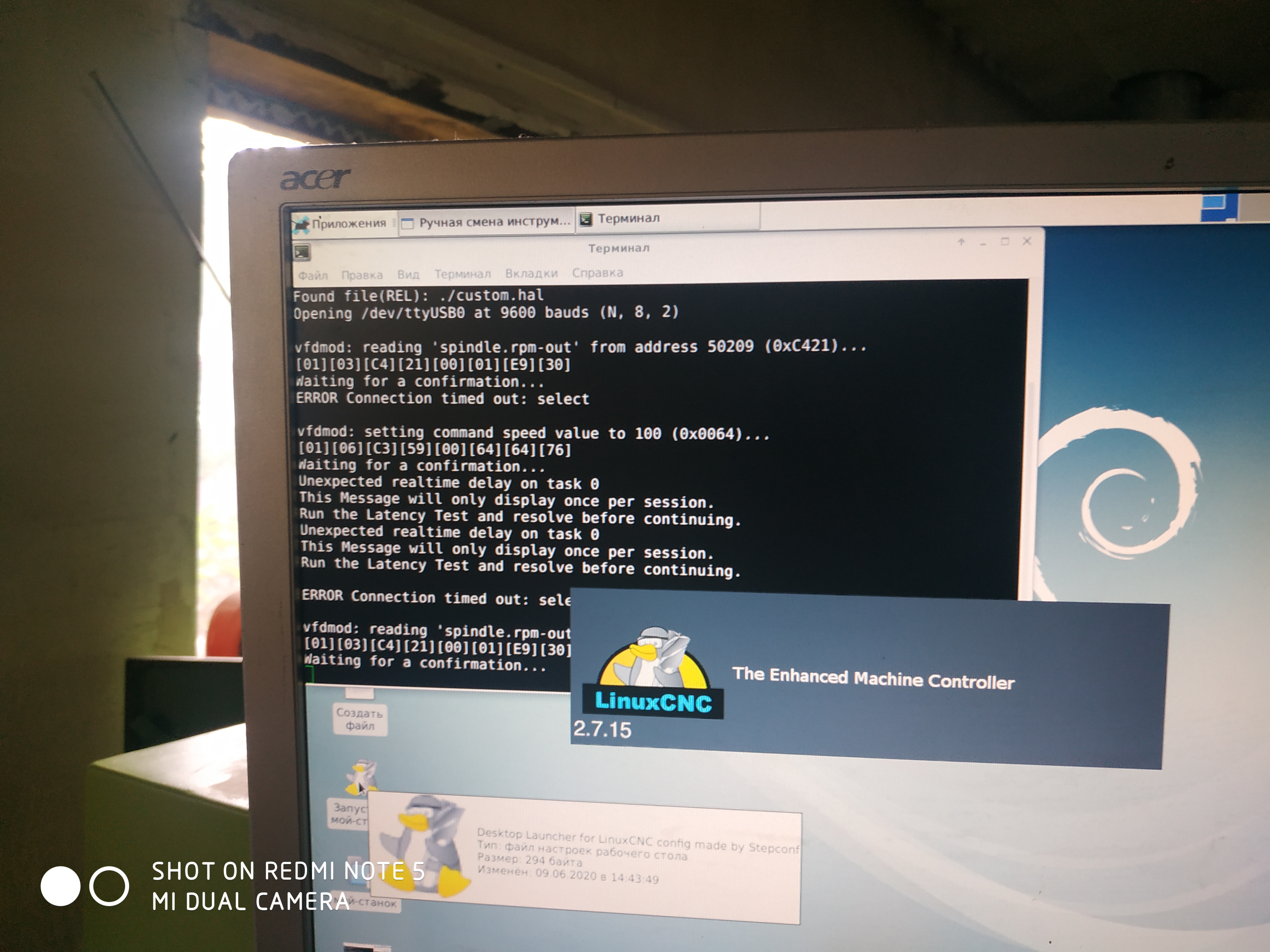

alex_sar писал(а): ↑19 сен 2020, 10:11 Сервисное приложение - отлично! Получается настройки читать-писать через него?
Установил MCT 10 Сервисное приложение для ПЧ Таки да свисток что стоял на компьютере был не исправен , заменил его на следующий, появилась связь частотник выдал свои параметры..
IMG_20200922_111902.jpg (2400 просмотров) <a class='original' href='./download/file.php?id=186344&mode=view' target=_blank>Загрузить оригинал (6.26 МБ)</a>
Запустил linuxcnc в терминале цифры изменились но по прежнему выдает ошибку timeout
IMG_20200922_121409.jpg (2400 просмотров) <a class='original' href='./download/file.php?id=186345&mode=view' target=_blank>Загрузить оригинал (3.87 МБ)</a>
Пробовал запускать с разными частотами, с проверкой на четность и без, менял стоповый бит с 1 на 2 не помогает :wik:
Re: Vfdmod - управляем частотником по MODBUS RTU
Добавлено: 22 сен 2020, 20:08
alex_sar
где-то ошибка. надо искать внимательно. скорость/чётность/slave# - что-то не совпадает.
кстати, не помню, в этом частотнике или в другом - настройки rs-485 меняются только после перезагрузки... обратите внимание.

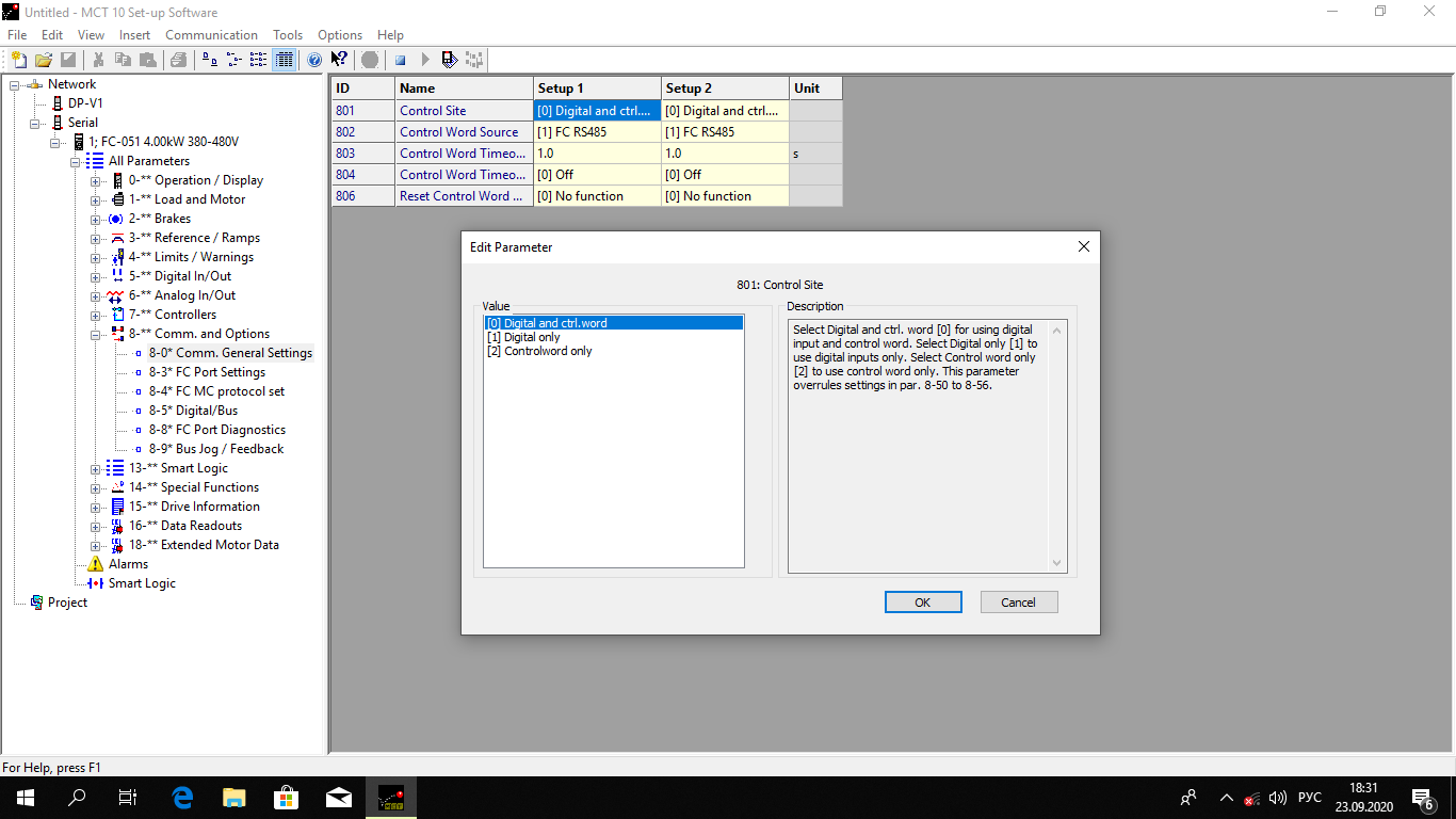

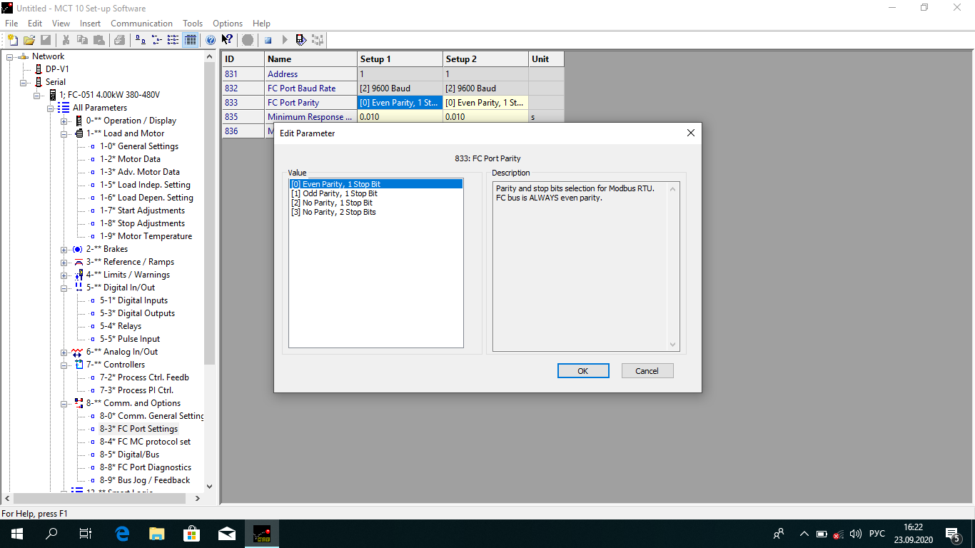

Так и сделал: Из под винды проверил параметры
Снимок экрана (9).png (2359 просмотров) <a class='original' href='./download/file.php?id=186400&mode=view' target=_blank>Загрузить оригинал (116.78 КБ)</a>
Кстати пробовал менять параметр 833 и в приложении и на самом частотнике не дает на панели частотника пищет ошибку 91, Вooбщем возможен только один вариант Even Parity. 1 Stop bit.
Подключил к Linux в ini фале те же параметры что и на ПЧ
Снимок экрана_2020-08-20_20-19-46.png (2359 просмотров) <a class='original' href='./download/file.php?id=186401&mode=view' target=_blank>Загрузить оригинал (140.68 КБ)</a>
Запустил cnc терминал выдал ту же ошибку
Снимок экрана_2020-08-20_20-21-44.png (2359 просмотров) <a class='original' href='./download/file.php?id=186402&mode=view' target=_blank>Загрузить оригинал (278.3 КБ)</a>

alex_sar
Странно...
срисовал все параметры со своего частоника
830 1
832 2
833 0
835 0.006s
836 10s
попробуй 835 и 836 поменять так же.

alex_sar
成龙79 писал(а): ↑ Кстати пробовал менять параметр 833 и в приложении и на самом частотнике не дает на панели частотника пищет ошибку 91, Вooбщем возможен только один вариант Even Parity. 1 Stop bit.
Так ёпрст на скриншоте же прям подсказка! ))
У тебя протокол настроен не Modbus RTU, а какой-то там Danfoss FC или вроде того. это где-то в 8-0 или 8-4

成龙79
alex_sar писал(а): ↑23 сен 2020, 20:57 Странно...
830 1
832 2
833 0
835 0.006s
836 10s
Поставил 835 ; 836 как у вас без изменений... Параметр 830 может быть только 0 Преобразователь частоты или 2 Modbus RTU
Ставил в оба положения, под Linux результат одинаков . В windows В положении Modbus RTU не коннектится к сервисному приложению MCT 10

alex_sar писал(а): ↑23 сен 2020, 21:05
Это как раз параметр 830 как я понимаю . если в нем поставить (2) Modbus RTU то происходит разрыв связи с MCT 10
