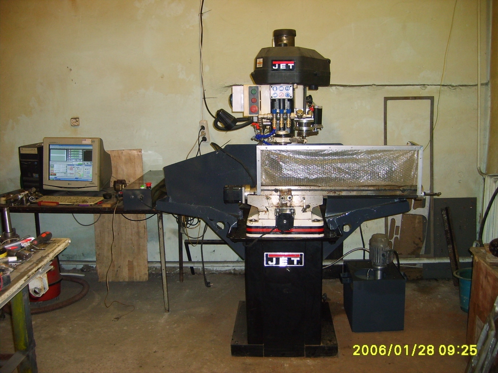

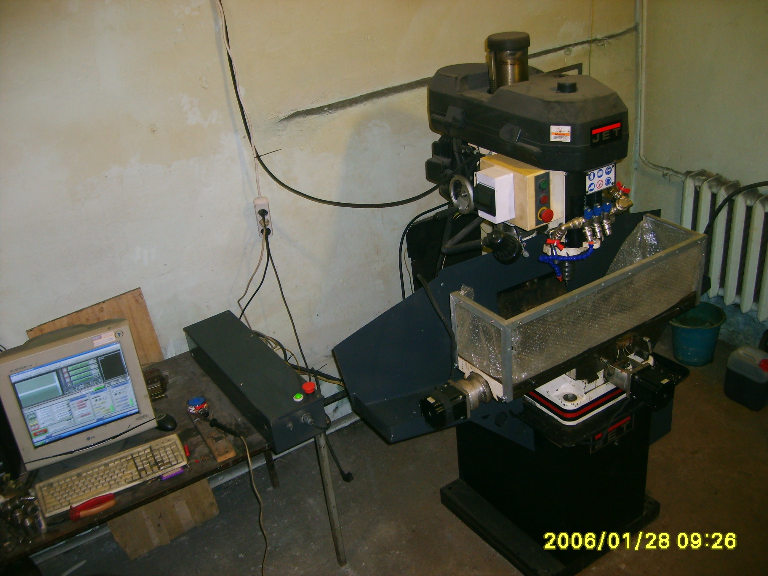

Вот так теперь выглядит мой обрабатывающий центр ;)

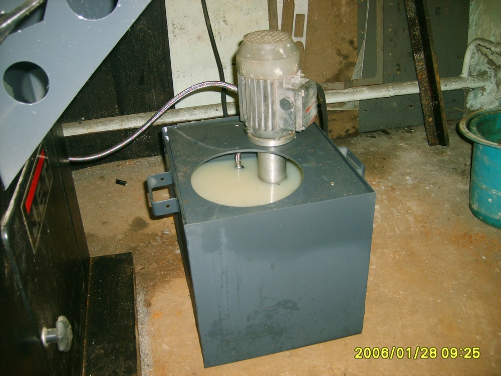

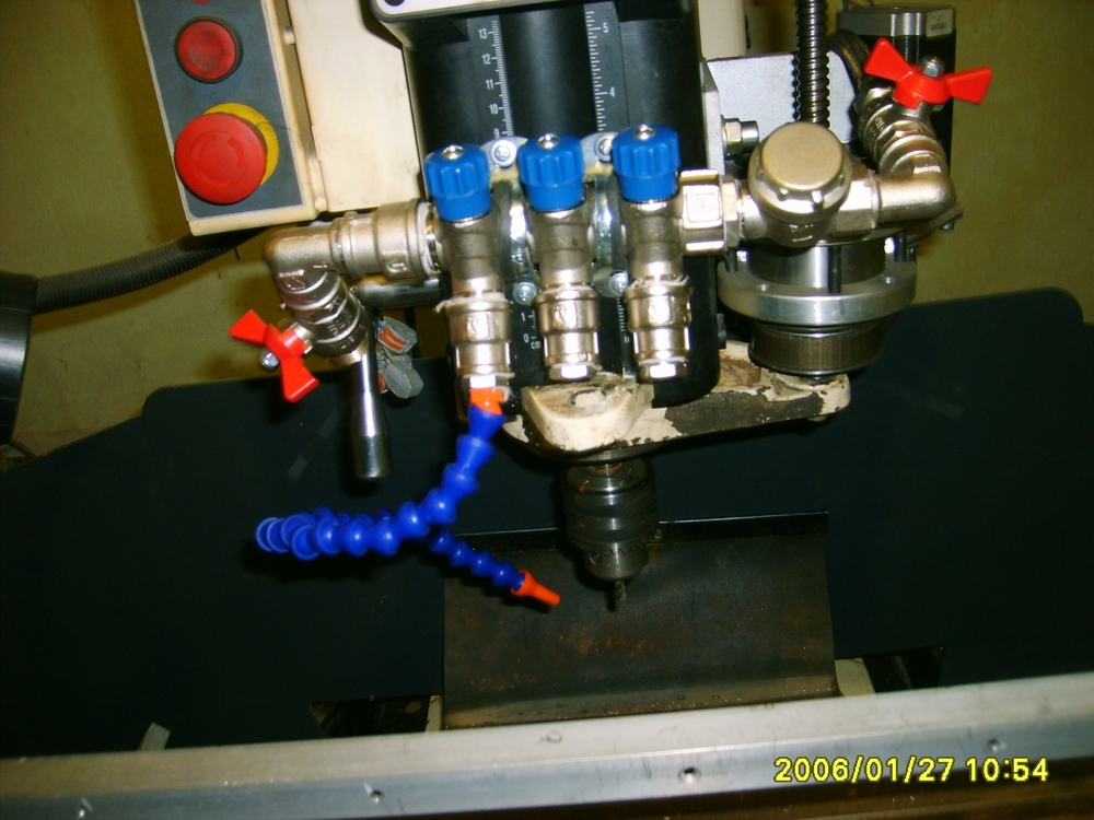

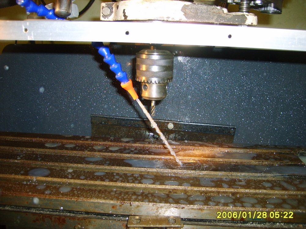

Можно подать как сож так и воздух, переключением кранов, вырезал на плазме и изготовил для нее быстросемные водостоки, очистил покрасил бак, вырезал крепление насоса и отверстие для встаки сетки для сбола стружки. Нужно добавить 2 шланга сож, заменить патрон и купить нормальные крепления для заготовки, ну а пока работаю так.

Станок зачетный! Супер!
Но с СОЖ что то не так.
Re: ОЧПУшивание фрезерного JET JMD-18
А почему фреза зажата в сверлильный патрон?
Центр зачетный :good:

угу я тоже на патрон сразу обратил внимание. это самая хлипкая часть станка выходит, да еще и биения...

giraf_79, как СОЖ получилось опробовать в работе?
сож нормальный вроде, на ощуп как мыло, вязковато чуток, правда я его бухнул грамм 200 в этот бочек, на глазок. Бумагу с дозировкой сож забыл взять.
А почему фреза зажата в сверлильный патрон? потму что нет нормального :D , никак ни куплю нормальный патрон с цангами, брал отечественный комплект набора все развалилось выкинул в шкаф.
буквально час назад нарисовал пробну детальку скорость 1000, обороты 2500, заход 0.5 мм, получилось хорошо но не отлично.
Щас видак покажу
giraf_79 писал(а):буквально час назад нарисовал пробну детальку скорость 1000, обороты 2500, заход 0.5 мм, получилось хорошо но не отлично.
без диаметра, кол-во зубов, материала - это не говорит ни о чем!

фреза 6 мм, 2х перая, д16
