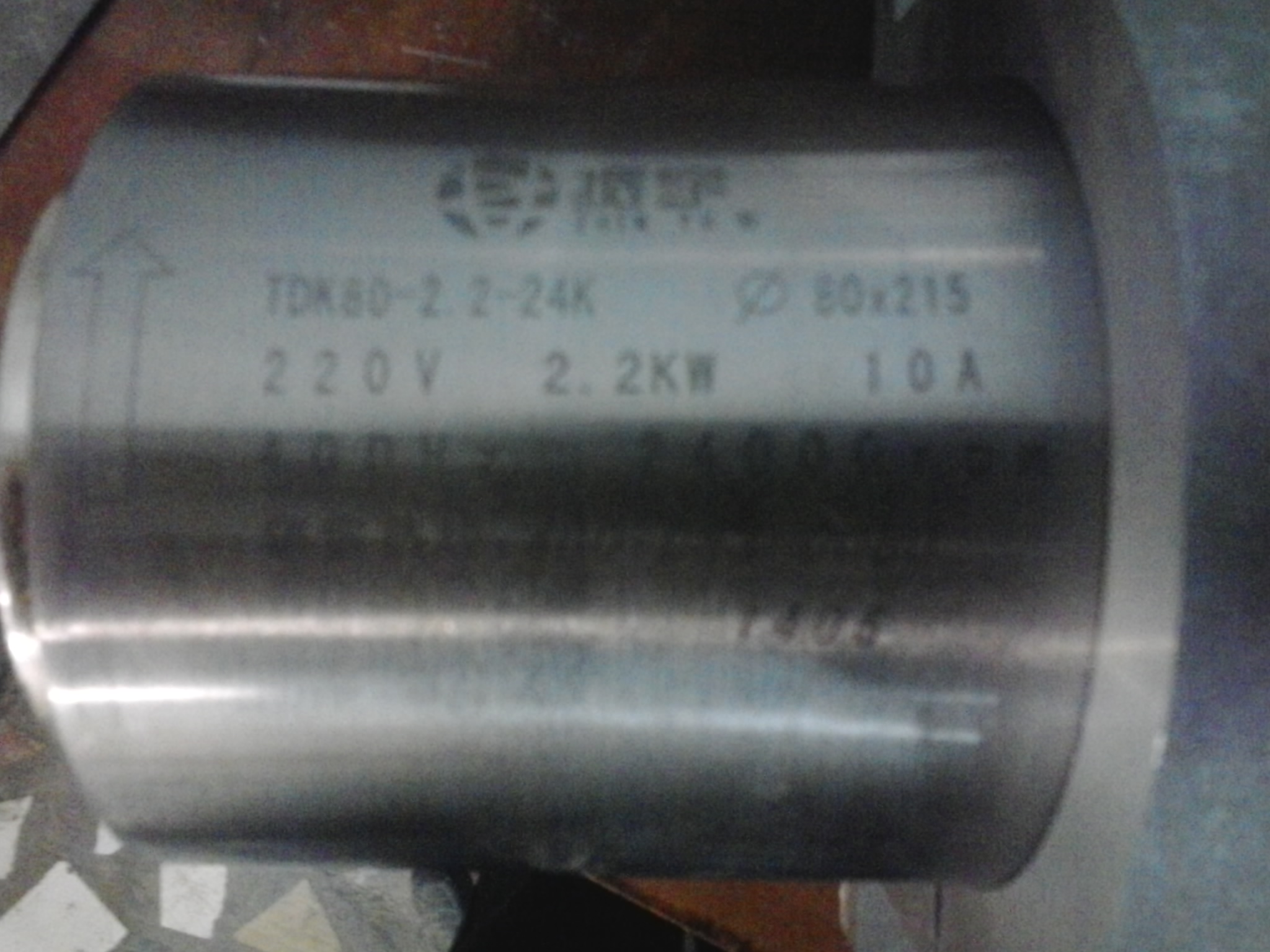

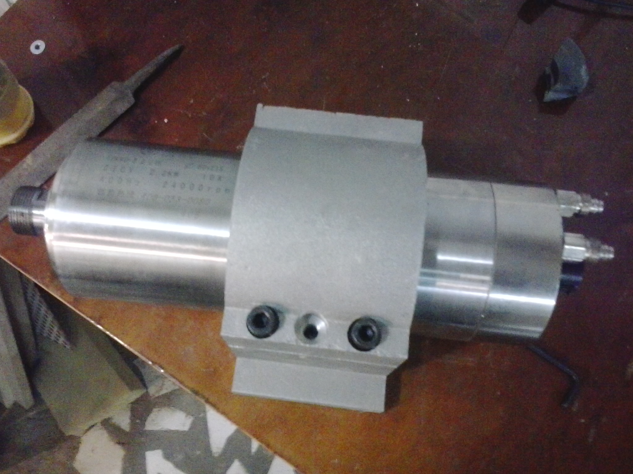

День добрый всем форумчанам!
У меня случилась беда! По ходу сгорел шпиндель китайский на 2,2Квт. Одна фаза не прозванивается.
2014-12-05 19.58.03.jpg (6760 просмотров) <a class='original' href='./download/file.php?id=37737&mode=view' target=_blank>Загрузить оригинал (616.77 КБ)</a>
2014-12-05 19.58.22.jpg (6760 просмотров) <a class='original' href='./download/file.php?id=37738&mode=view' target=_blank>Загрузить оригинал (1.32 МБ)</a>

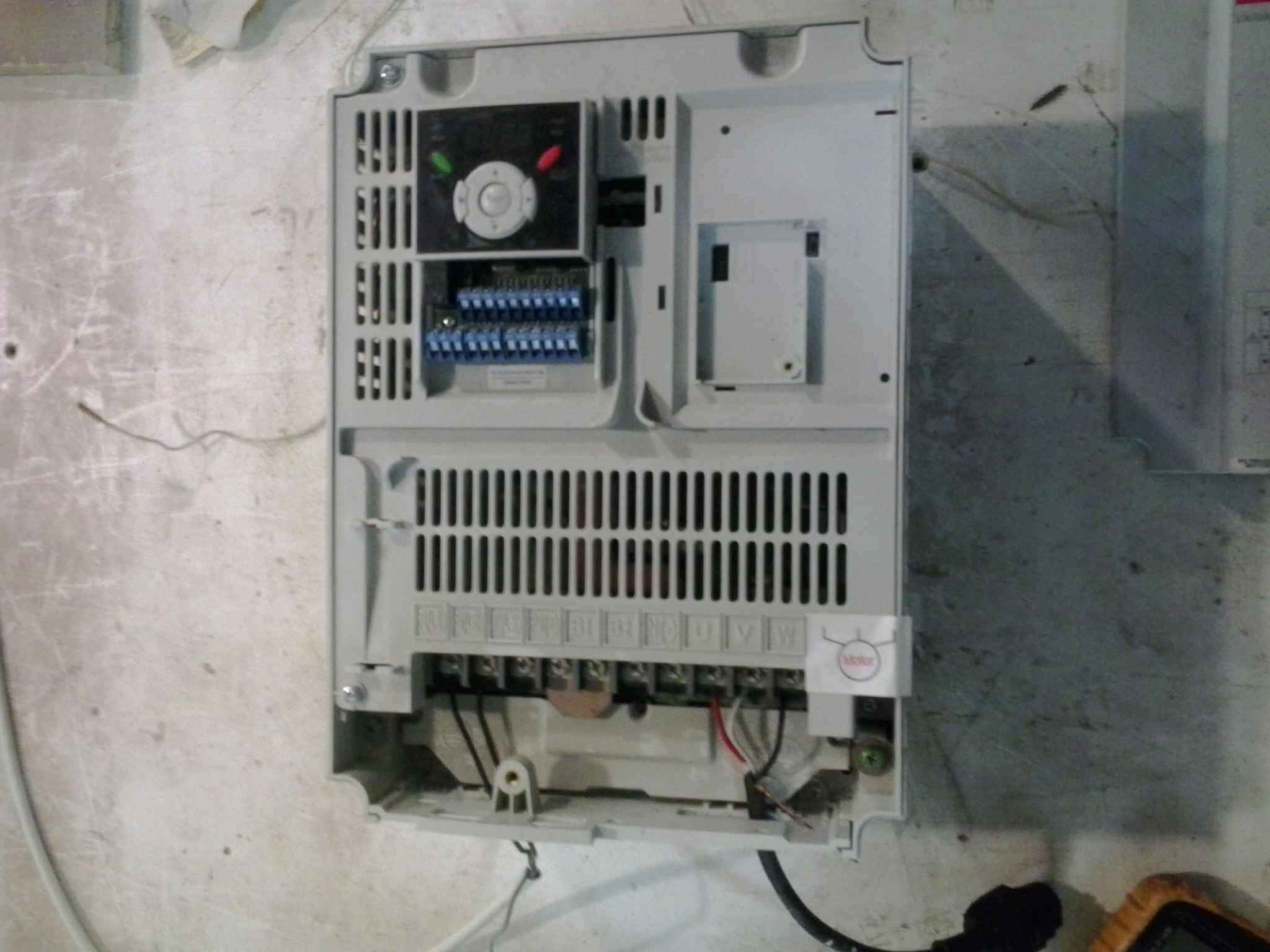

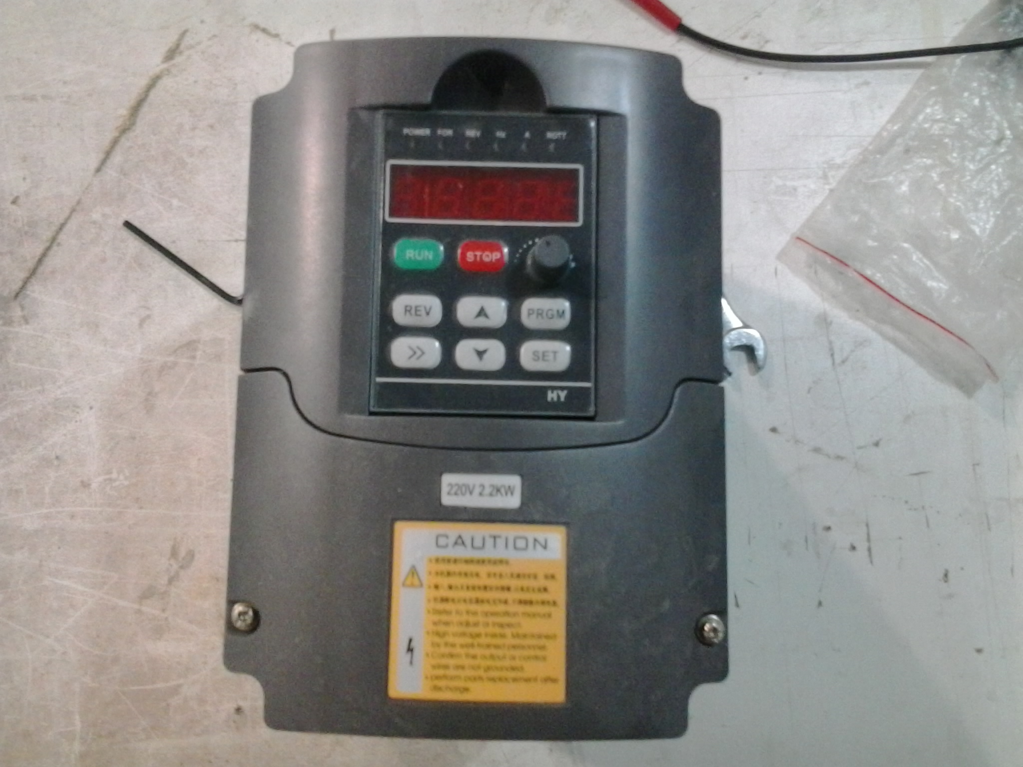

Первый запуск был вот на таком инверторе с заводскими настройками. Пошел дым и на 30-40Hz начал отключаться. Выдавал ошибку DL.
2014-12-05 19.56.24.jpg (6760 просмотров) <a class='original' href='./download/file.php?id=37735&mode=view' target=_blank>Загрузить оригинал (903.15 КБ)</a>
Попробовал подключить другой инвертор, уже корейский на 22Квт
2014-12-05 19.56.55.jpg (6760 просмотров) <a class='original' href='./download/file.php?id=37736&mode=view' target=_blank>Загрузить оригинал (1007.46 КБ)</a>
Разогнали до 130Hz, пошел дымок и отключение. После этого одна фаза не прозванивается. Разобрал Шпиндель, смазки не нашел и воняет он как-то не понятно.
Подскажите, стоит ли его отдавать на перемотку или лучше купить новый?!

Matiishin писал(а):Разогнали до 130Hz, пошел дымок и отключение.
самое интересное не до, а с какой частоты разгоняли ;)

aftaev писал(а):самое интересное не до, а с какой частоты разгоняли
Заводские настройки . ;-)

Matiishin писал(а):Попробовал подключить другой инвертор, уже корейский на 22Квт
шпинделю повезло что не нашлось частотника на 500квт, а то бы вообще салют был :)
ukr-sasha писал(а):Заводские настройки .
на низких частотах небось напряжение и ток на максимуме :)

Я за новый. И в следующий раз частотник настраивать перед запуском шпинделя...
На корейском LSis установили 130 минимальныую, но это уже , после того, как попробовали на китайском с заводскими установками ((((( от чего ему стало "плохо"
aftaev писал(а):шпинделю повезло что не нашлось частотника на 500квт, а то бы вообще салют был
В настройках поставили 2,2 кВт, 10 А
PKM писал(а):Я за новый. И в следующий раз частотник настраивать перед запуском шпинделя...
Все же лучше новый купить?! А этот уже не реанимировать??? У нас в Караганде Энергозавод есть, думаю туда отдать на перемотку

Matiishin писал(а): А этот уже не реанимировать??? У нас в Караганде Энергозавод есть, думаю туда отдать на перемотку
можно попробовать ;)
Matiishin писал(а):В настройках поставили 2,2 кВт, 10 А
нужно было в настройках установить минимальную частоту 100гц, то есть частотник должен был стартовать не с 0 Гц, а с 100гц. Частотник должен на низкой частоте сбрасывать напряжение. И для пробного запуска установить защиту в 1-2А
Называется этот частотник Huanyang VFD Huanyang HY02D223B 2.2Kw VFD
Настройки для китайского частотника:
Change PD001 Source of Run Commands to '1'
Change PD005 Max operating frequency to 400hz
Change PD004 base frequency to 400hz
Change PD003 Main frequency to 400hz
Change PD006 Intermediate frequency to 2.5
Change PD008 max voltage to 220v
Change PD009 Intermediate voltage to 15v
Change PD010 Min voltage to 8
Change PD011 frequency lower limit to >100hz (120hz to start)
Change PD142 7 Amps
Change PD143 2
Change PD144 3000

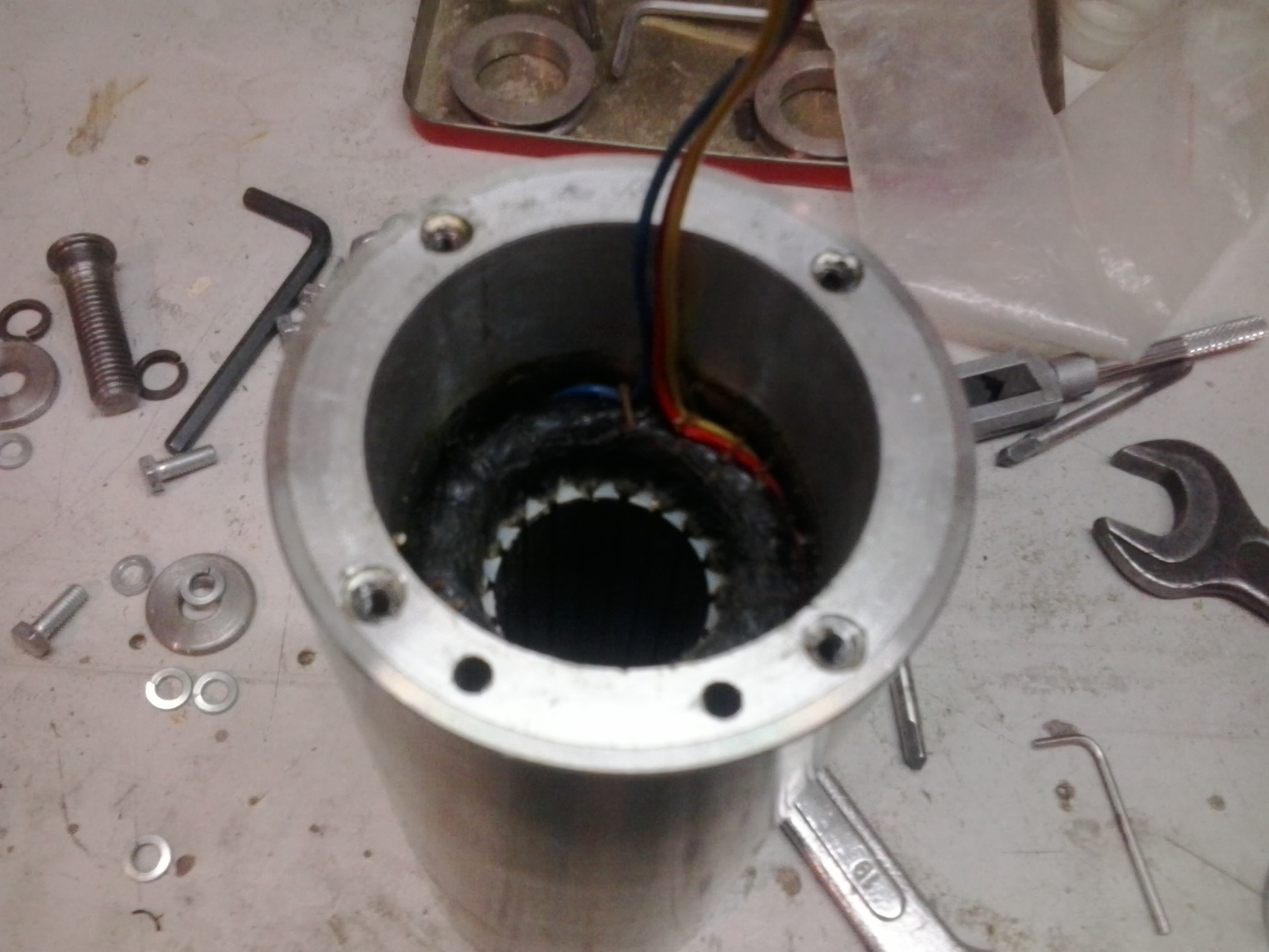

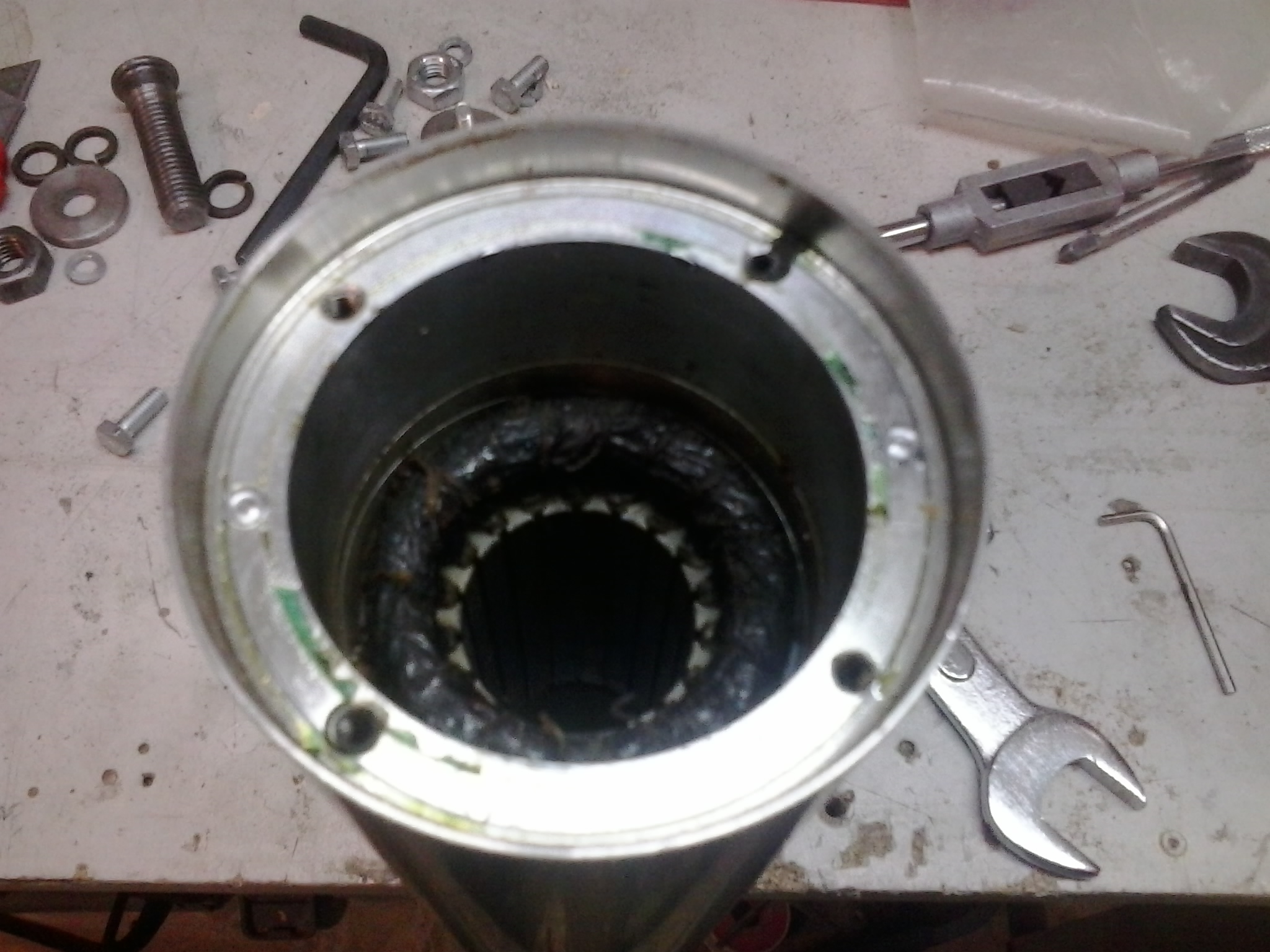

Разобрал шпиндель основательно
2014-12-07 13.25.12.jpg (6665 просмотров) <a class='original' href='./download/file.php?id=37790&mode=view' target=_blank>Загрузить оригинал (767.53 КБ)</a>
2014-12-07 13.25.29.jpg (6665 просмотров) <a class='original' href='./download/file.php?id=37791&mode=view' target=_blank>Загрузить оригинал (872.25 КБ)</a>
теперь осталось выпрессовать статор с обмотками
со стороны где провода есть буртик, т.е. выпрессовать надо в обратную сторону
как это сделать ума не проложу
может опытные в этом вопросе подскажут?!

Сварганить съемник из толстой шайбы шпильки и куска трубы или уголка.
Милая, ты услышь меня
Re: Ремонт китайских шпинделей
Выточить съемник и отащить на перемотку. У них там обычно есть гидравлический пресс, они вы прессуют за 500 тенге ;)

Matiishin писал(а):Разобрал шпиндель основательно
это его так поджарило, или цвет лака такой? Изображение

NightV писал(а):это его так поджарило, или цвет лака такой?
подзагорел малость
