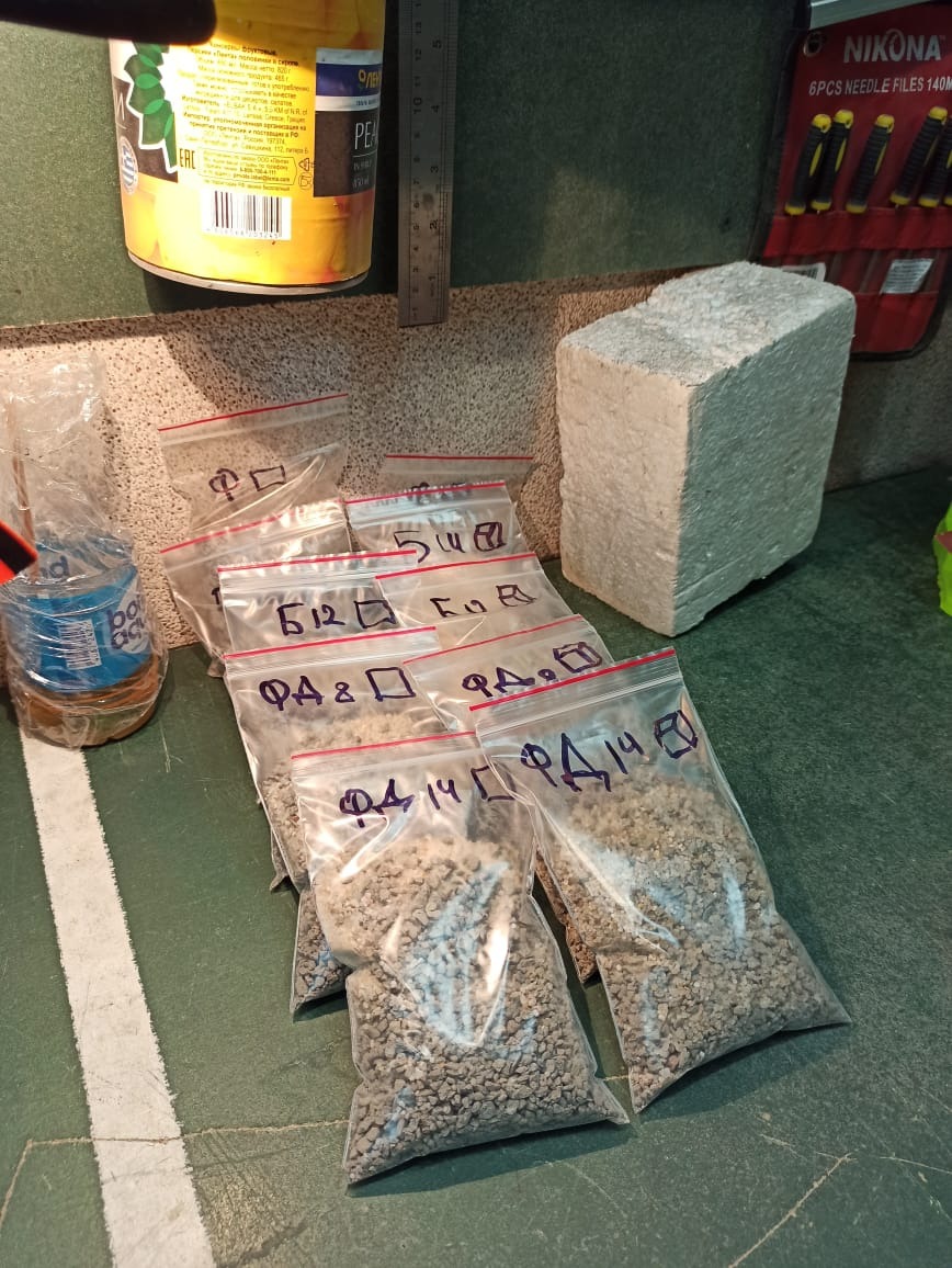

Nonstopich
john1987887 писал(а):ТеорЭтикам привет.
Ща, ща, ща. Всё будет :) не у них, так у нас. С кучей формул, измерений, даже с моделированием и некоторыми выводами по этой теме. :cheesy:

Nonstopich писал(а):Ща, ща, ща. Всё будет не у них, так у нас. С кучей формул, измерений, даже с моделированием и некоторыми выводами по этой теме
Вот это будет интересно. Только мне кажется что сечение тестовых заготовок нужно делать 30х40мм или 40х50мм. Потому что в верхнем ролике сечение было что то около 15х30мм и я думаю что не совсем коректно делать такое маленькое при крупной фрации в размере около 8-12мм
Ещё выскажу своё ИМХО по фибре. Думаю что она добавить прочности конструкции но снизит её жёсткость. Так что фибра думаю не вариант

Nonstopich
yellosax писал(а):я думаю
А как вы это связываете с вот этим?
yellosax писал(а):в размере около 8-12мм
Почему вы думаете, что это связано :) И где вы увидели у меня 8-12мм ?)
Я это всё к чему: ютуб напичкан "эксперементами", которые не подкреплены ни чем, кроме простого факта: наличия таких-то вот фракций в продаже/в гараже/на улице у соседа на стройке :)
А на самом деле все эти фракции выбираются не с потолка, а после анализа геометрических линейных размеров ваших деталей: балки и основания. И есть очень лаконичная зависимость между размером фракции и наименьшим линейным размером детали.
Я прошу прощения, что говорю без конкретики. Просто готовлю материал, не хочу, чтобы он был кусками разбросан по форуму.

Dimka
Nonstopich, давай-давай, мы тебя поддерживаем! Хотя бы морально :) .
А что такое ФД? Смола одна будет использоваться или несколько?

Nonstopich
Dimka писал(а):Смола одна будет использоваться или несколько?
Со смолами я нацелен поиграть чуть позже. Вообще в первом приближении после построения модели в "сферо-цилиндрических" фракциях, это когда модель упаковывает не шарики, а цилиндры, на торцах которых две полусферы, я получил представление о том, что поверхностное натяжение между фракциями играет ОЧЕНЬ большую роль в момент желатинизации, т.е. где-то ближе к концу времени жизни смолы.
Вывод был сделан такой: силы, действующие на фракции, связанные с эффектом поверхностного натяжения, имеют нифиговый вес в конечном результате. А значит смола должна соответствовать условиям, в процессе которых "среда" ещё будучи в жидком состоянии (до начала желатинизации) успеет стабилизироваться сама. Это из теории работы с Неньютоновской жидкостью.
Идея в том, что нужно совместить вибрационное воздействие на "замес" с целью повышения плотности состава с само-воздействием фракций друг на друга за счет поверхностного натяжения. Проще говоря, вы должны успеть отвибрировать состав и дать ему отстояться одновременно ещё до начала процесса желатинизации. Чтобы силы поверхностного натяжения "устаканились" между каждым отдельным камешком/песчинкой. Таким образом плотность увеличиться ещё больше, за счет естественного уплотнения. Сложно блин :( нужны картинки...
Это всё моделирование и математика. На практике - я в процессе.

Nonstopich
Dimka писал(а):А что такое ФД?
Обозначение фамилий людей, которые приложили руку исследованиям в области задачи о плотности упаковки сфер.
Пока да. Компания RG на своём сайте выкладывает под своими затвердителями сертификаты TÜV с протоколами измерений.
Я общался с дядькой, который занимается шлифовкой поверочных плит из гранита и параллельно помогает студентам и аспирантам в этой области. Так вот касательно смол:
как и в сплавах Люма (и я думаю любых других литьевых материалах, предполагаю!) процесс состаривания, т.е. стабилизации меж-каких-то там связей (межатомных, межмолекулярных, межфракционных), играет самую важную роль после собственной обеспечения той самой высокой плотности. Смолы тоже можно состарить путём термической обработки. Только если для стали/чугуна это сотни градусов, то смолу стабилизируют при температурах от 60 до 150°C, что уже намного ближе к хоббятническим условиям.
