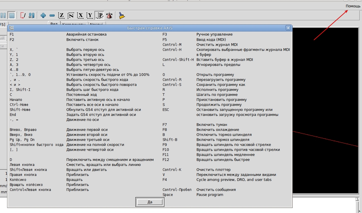

Раньше клавишами влево-вправо вверх-вниз мог подогнать станок в нужное место.
Можно это восстановить?
Забыл сразу сказать что есть датчики "Home".
Как их прописать в системе?
Re: Необходимо настроить ЕМС под плазморез.
Добавлено: 06 фев 2013, 20:56
1240 писал(а):Раньше клавишами влево-вправо вверх-вниз мог подогнать станок в нужное место.Можно это восстановить?
почему восстановить
это работает (внутрення возможность емс)
кстати :
Выделение(020).jpg (2015 просмотров) <a class='original' href='./download/file.php?id=11601&mode=view' target=_blank>Загрузить оригинал (401.56 КБ)</a>
