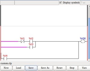

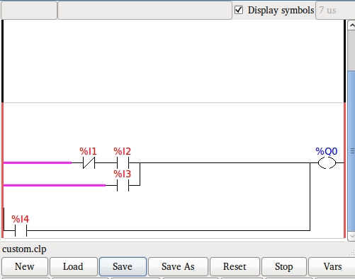

пока заготовка:
ладдер
custom.clp
(4.88 КБ) 1094 скачивания
Выделение(018).jpg (2190 просмотров) <a class='original' href='./download/file.php?id=11550&mode=view' target=_blank>Загрузить оригинал (50.09 КБ)</a>
хал и программа
Plasma_xyz.hal
(4.04 КБ) 1071 скачивание
594_РЕДАКТИРОВАННЫЙ_M64_M65.ngc
(11.4 КБ) 1020 скачиваний
ини без изменений
работает контроль дуги, ожидание 10с опускания, а вот обработка "если не опустились за 10с" пока не доработана
надо подумать...

Сообщения: 8167
Репутация: 1589
Re: Необходимо настроить ЕМС под плазморез.
Сообщение nkp »
1240 писал(а):Сейчас при пропадании дуги происходит только пауза в движении.
Сигнал включения плазмы не снимается (если пошевелить лист и возникнет дуга станок поедет дальше (а оператор не успеет убрать пальцы))
я далек от таких тонкостей - поэтому и прошу все эти моменты описывать
будем смотреть
а вообще там уже на схеме в ладдере есть I4 - я думал так:
остановилась программно подача (по любой причине) - оператор сначала нажимает кнопку (пусть она называется "останов подачи")
потом только устраняет причину - потом нажимает кнопку продолжая движение
кнопка с фиксацией
нажатие I4 в любое время делает подачу нулевой
пины порта инвертируют командой:
setp parport.0.pin-03-out-invert  1
номер пина указать нужный

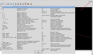

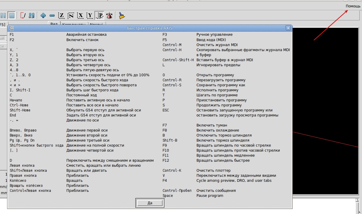

Сообщения: 8167
Репутация: 1589
Сообщение nkp »
1240 писал(а):Раньше клавишами влево-вправо вверх-вниз мог подогнать станок в нужное место.Можно это восстановить?
почему восстановить
это работает (внутрення возможность емс)
кстати :
Выделение(020).jpg (2128 просмотров) <a class='original' href='./download/file.php?id=11601&mode=view' target=_blank>Загрузить оригинал (401.56 КБ)</a>
