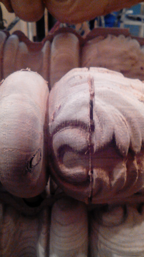

У меня до этого повортка была ременьная передача 1к4 потом поставил редуктор 1к7, я обрабатываю без чернового, и когда фреза заходило глубже, у них тоже сил не хватало и пропускало на фотке видно, их можно было легко без усилия остонавить http://cncfiles.ru/download/4616 так, что без редуктора у меня не получаеться, пожалуста обьясните почему ставить ваше значение 355.55556? помогите может есть другие варианты

aga писал(а):пожалуста обьясните почему ставить ваше значение 355.55556
у вас микрошаг 1/16, если 200 шагов на оборот, с редуктором 1/40 получиться - 128000 импульсов на один оборот, и если за единицу измерения взять градусы, то есть 360 градусов один оборот, то на 1 градус получим 355.55556 импульсов.
Что бы хватало силы и всего, не надо 4-ю ось постоянно вращать, выборку надо делать вдоль оси, то есть ускорять ось X (или Y).
Например как здесь, http://www.youtube.com/watch?v=wlyeTijCd5s#t=420
Если подойти оптимально к выбору мотора и способу обработки, то можно тот же мотор заставить работать в токарном режиме, как здесь, http://www.youtube.com/watch?v=-R_Ku7OQlps#t=21 , у шкурки сила трения намного больше чем у 2мм фрезы.

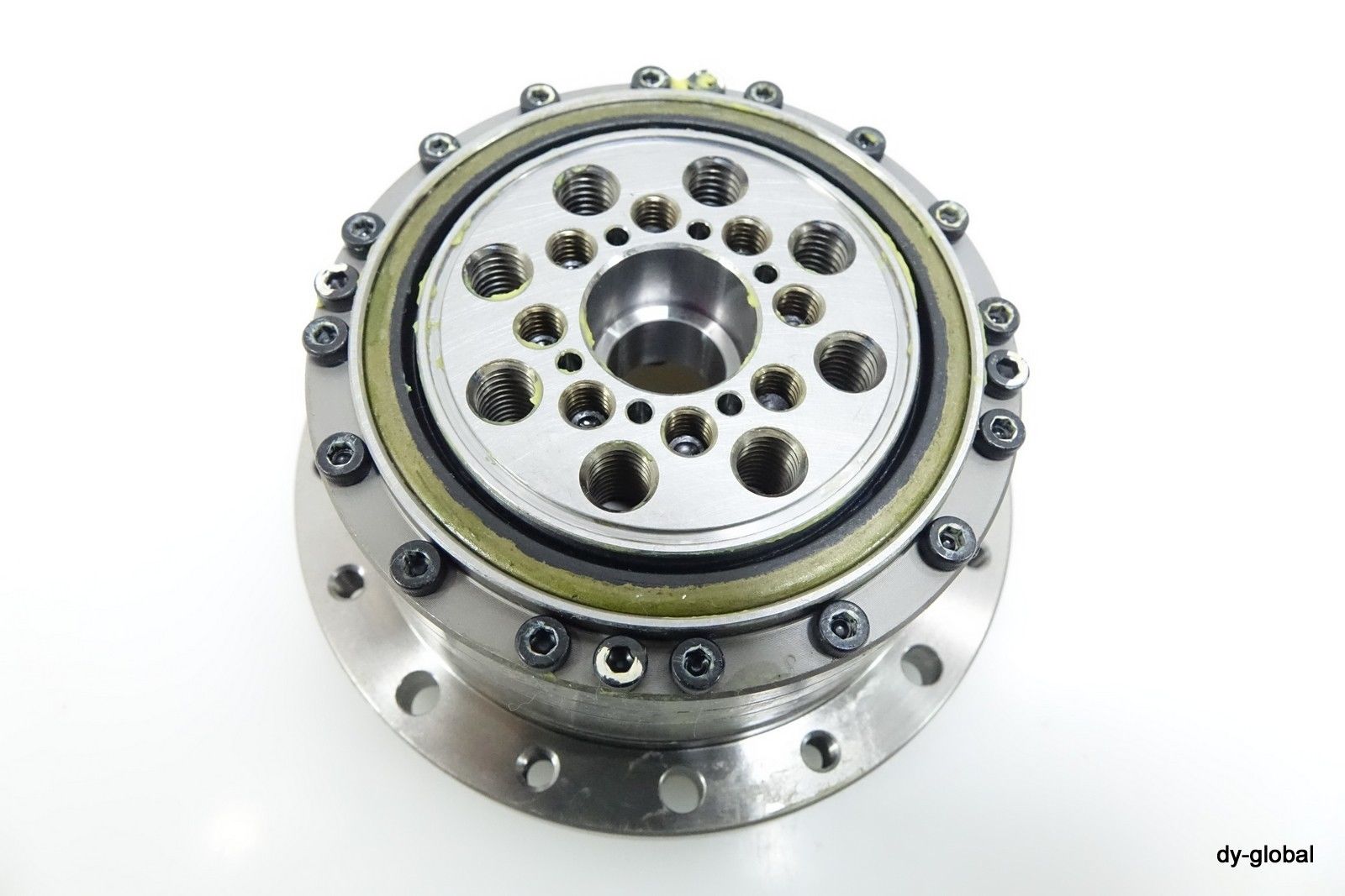

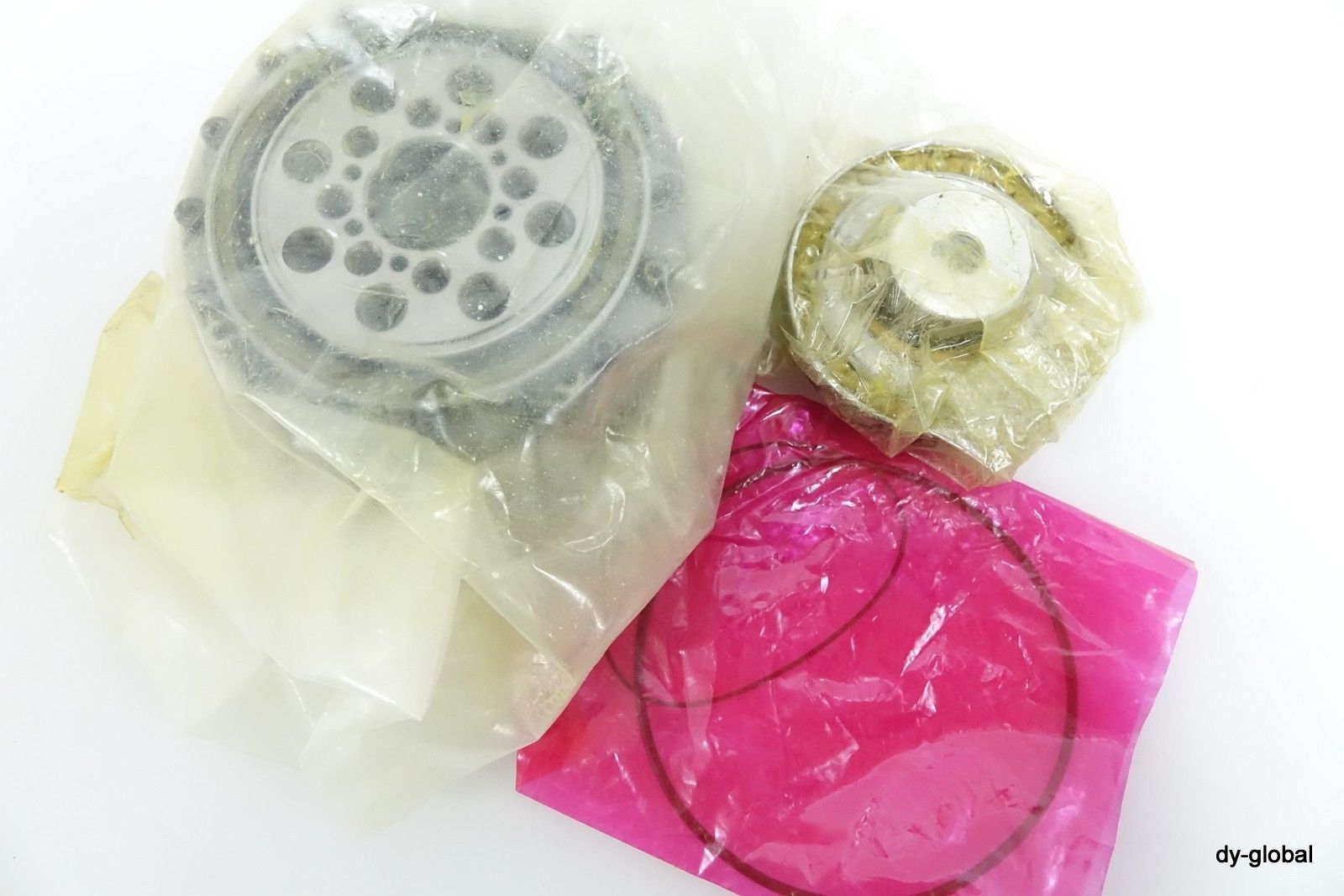

приехал редуктор из кореи!
что самое забавное - 26 оплатил и 26-го они появились в барахолке.
что за резинки в комплекте в красном пакетике? прокладки какие-то?
перерыл весь интернет - откуда бы содрать конструкцию корпуса? все что видел на ebay в сборе как-то не то.
из большой болванки фрезеровать тяжело и дорого, из частей собирать - таких вообще не видет особо. разве что отлить, но тут без опыта сложно сразу угадать,
$_57.JPG (4899 просмотров) <a class='original' href='./download/file.php?id=29040&mode=view' target=_blank>Загрузить оригинал (151.42 КБ)</a>
$_57 (5).JPG (4899 просмотров) <a class='original' href='./download/file.php?id=29041&mode=view' target=_blank>Загрузить оригинал (145.81 КБ)</a>

Резинки вкладываются в канавку в нижнем фланце. И потом прижимаются переходником под мотор
Александр_
Сообщения: 1740
Репутация: 122
Re: 4 поворотная ось
Сообщение Александр_ »
а, типа микроамортизатора? чтобы не 100% жесткое соединение было? а вторую резинку (маленькую) куда?
Это обычный сальник :)
at90
Сообщения: 647
Репутация: 174
Сообщение at90 »
Одна на морду. Там тож канавка есть. Вторая на ..опу редуктора.
