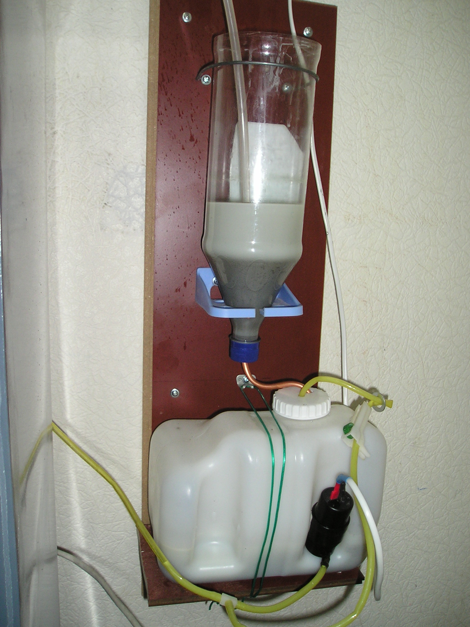

Организовал рециркуляцию СОЖ.
P3122491.JPG (11698 просмотров) <a class='original' href='./download/file.php?id=12746&mode=view' target=_blank>Загрузить оригинал (614.16 КБ)</a>
Всю конструкцию пришлось переместить ниже уровня стола. Перевернутая бутылка - теперь отстойник. Медная трубка поднимается до поверхности жидкости, откуда СОЖ стекает в бачок, а стружка скапливается в горловине бутылки.

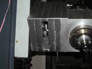

Начал установку высокоскоростного водоохлаждаемого шпинделя. Поскольку от имевшейся дюралевой плиты еще что-то оставалось, решено было делать переходник из нее.
Это переходник по слоям :) и хомут.

Re: BF20 - очередная ЧПУизация китайского немца
Добавлено: 12 мар 2013, 17:26
Алексс
дядь, дай папироску, у тебя детали в полоску :)
классно получилось! соседи - вешайтесь.
твою оградку наверное придется повыше делать - высокие обороты на фрезе будут сосать сож как торнадо. или не будут...
Добавлено: 12 мар 2013, 18:32
Детали в полоску - это фреза специфическая, которой торцевал. Не знаю, как называется, но заточка типа рыбьего хвоста, Рукой ведешь - ровно, а оптически - вот такой вид.

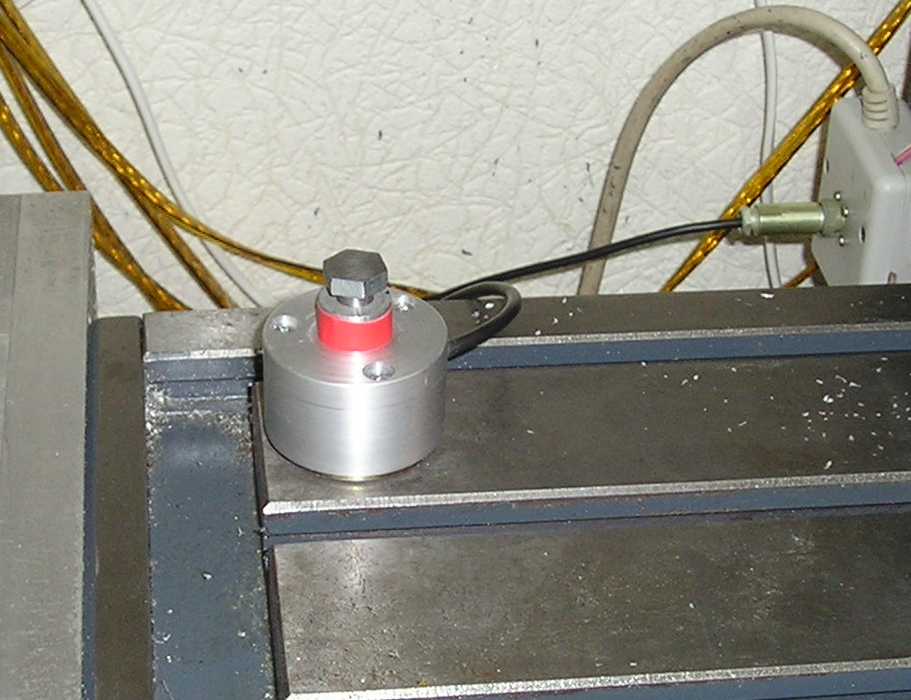

Добавлено: 23 апр 2013, 15:39
Соорудил датчик длины инструмента, творчески переработав конструкцию Алексса
P1012510-1.jpg (11384 просмотра) <a class='original' href='./download/file.php?id=14008&mode=view' target=_blank>Загрузить оригинал (459.04 КБ)</a>
Добавлено: 23 апр 2013, 15:44
Алексс
А потрошки где ? :)
Я тут слонялся слонялся и склонился к мнению, что такой датчик надо делать аля ренишоу ввер ногами...
Добавлено: 23 апр 2013, 16:41
Уже подключил ?
А то есть вопросы :)
Собираюсь свой подключать
