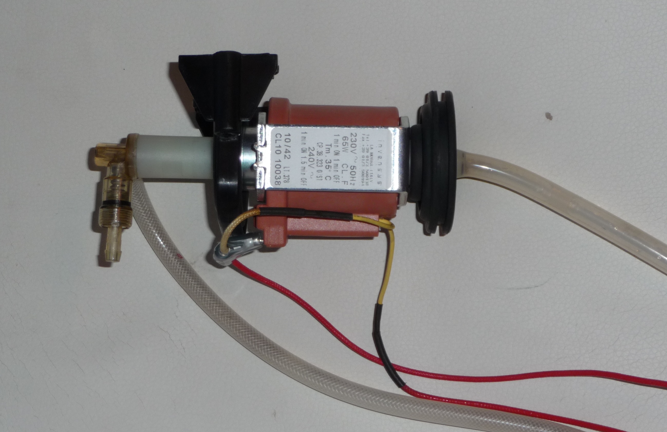

Разбирал как-то кофеварку, тогда еще прикидывал, можно ли использовать ее насос-помпу для подачи СОЖ под давлением (он может выдавать до 15 бар) - оказалось не подходит из-за малых объемов перекачивания жидкости. Но вот теперь подумалось, а почему бы не попробовать его для импульсного маслянного тумана? Объем вроде поменьше..
P1090961.JPG (5010 просмотров) <a class='original' href='./download/file.php?id=133394&sid=b67baed9af36a2b56b1242530e9ff5d1&mode=view' target=_blank>Загрузить оригинал (1.42 МБ)</a>
P1090974.JPG (5010 просмотров) <a class='original' href='./download/file.php?id=133395&sid=b67baed9af36a2b56b1242530e9ff5d1&mode=view' target=_blank>Загрузить оригинал (812 КБ)</a>

Vladimir52 писал(а):а почему бы не попробовать его для импульсного маслянного тумана?
Моя кофеварка насосом так урчит, что долго не вытерпишь. Ну кофе приготовить только. Тоже 15 бар выдает насос.

Vladimir52
shalek писал(а):Моя кофеварка насосом так урчит, что долго не вытерпишь. Ну кофе приготовить только.
Да, шумит он заметно, но если поставить на резиновые опоры (в кофеварке он и так на них стоит) и закрыть в ящик, то должно быть терпимо.

antoxa-kylibin
Vladimir52 писал(а):Разбирал как-то кофеварку, тогда еще прикидывал, можно ли использовать ее насос-помпу для подачи СОЖ под давлением (он может выдавать до 15 бар) - оказалось не подходит из-за малых объемов перекачивания жидкости. Но вот теперь подумалось, а почему бы не попробовать его для импульсного маслянного тумана? Объем вроде поменьше..
Идея имеет место быть, только зачем такое давление подавать? Я думаю что идея с насосом из шагового двигателя более перспективная в плане повторяемости. Не у каждого есть кофеварка для таких экспериментов. Все таки задача в том чтобы в поток воздуха дозированно подавать сож для распыления. Шаговик и трубочки вполне бюджетный вариант. Управлять шаговиком не обязательно с помощью ардуины. Если подключить людей, которые хорошо разбираются в Hal и linuxcnc в целом, то можно будет реализовать управление этим насосом через lpt порт. Скорее всего придётся до этого ещё один порт воткнуть, но здесь цена вопроса 300-500р. В этом направлении нужно копать.
