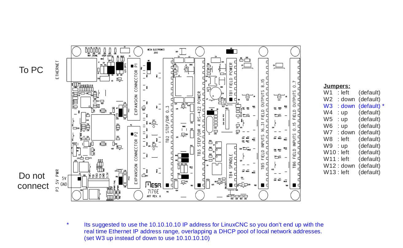

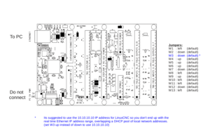

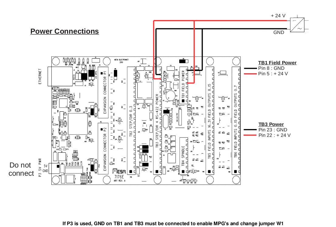

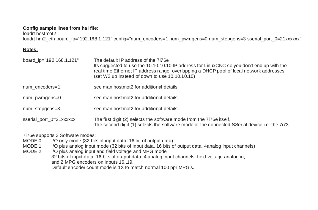

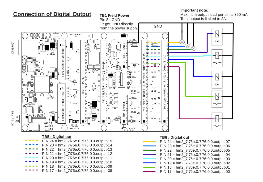

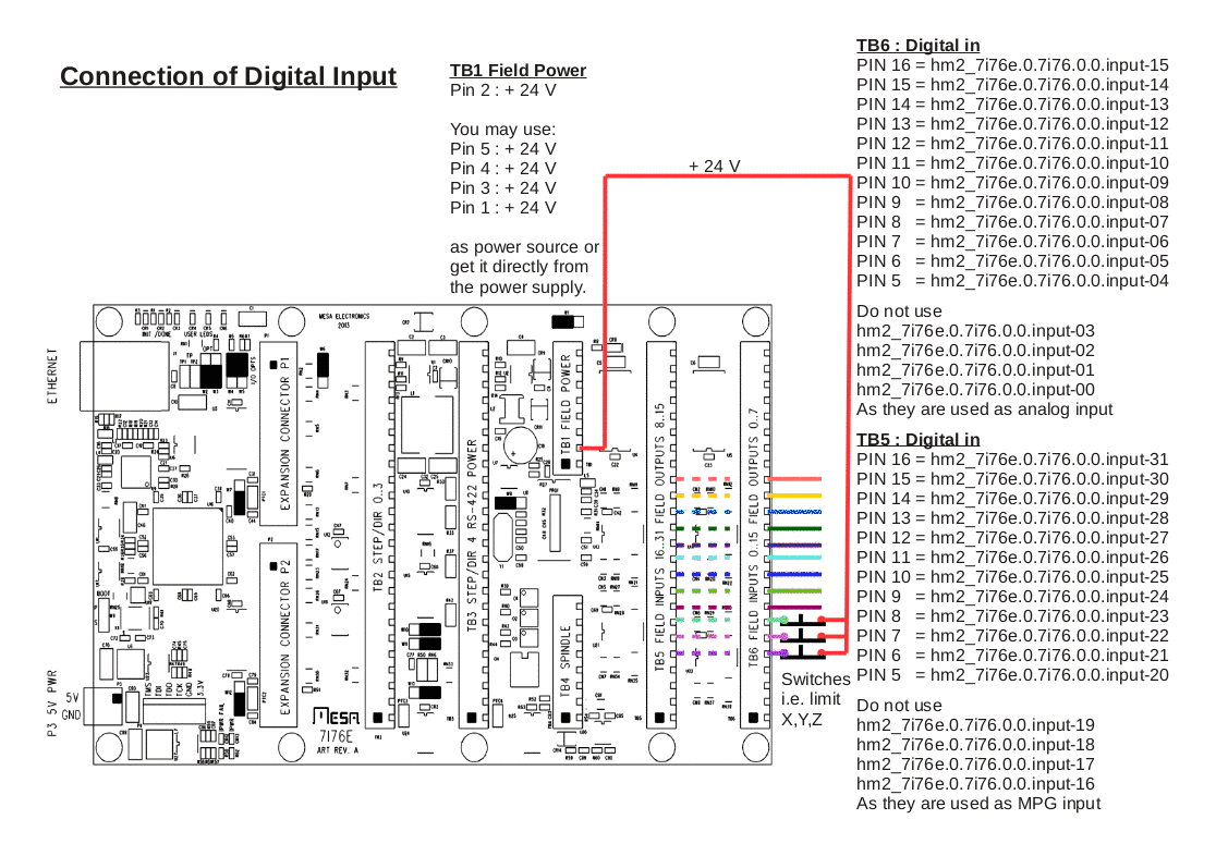

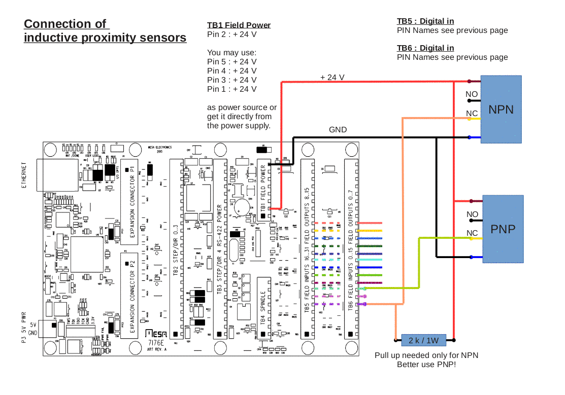

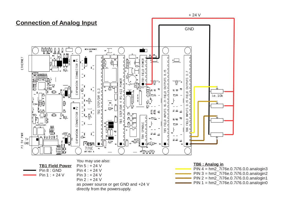

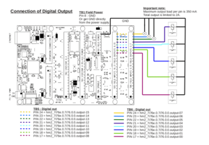

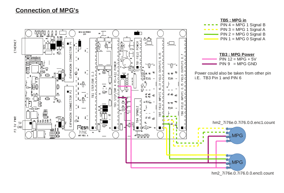

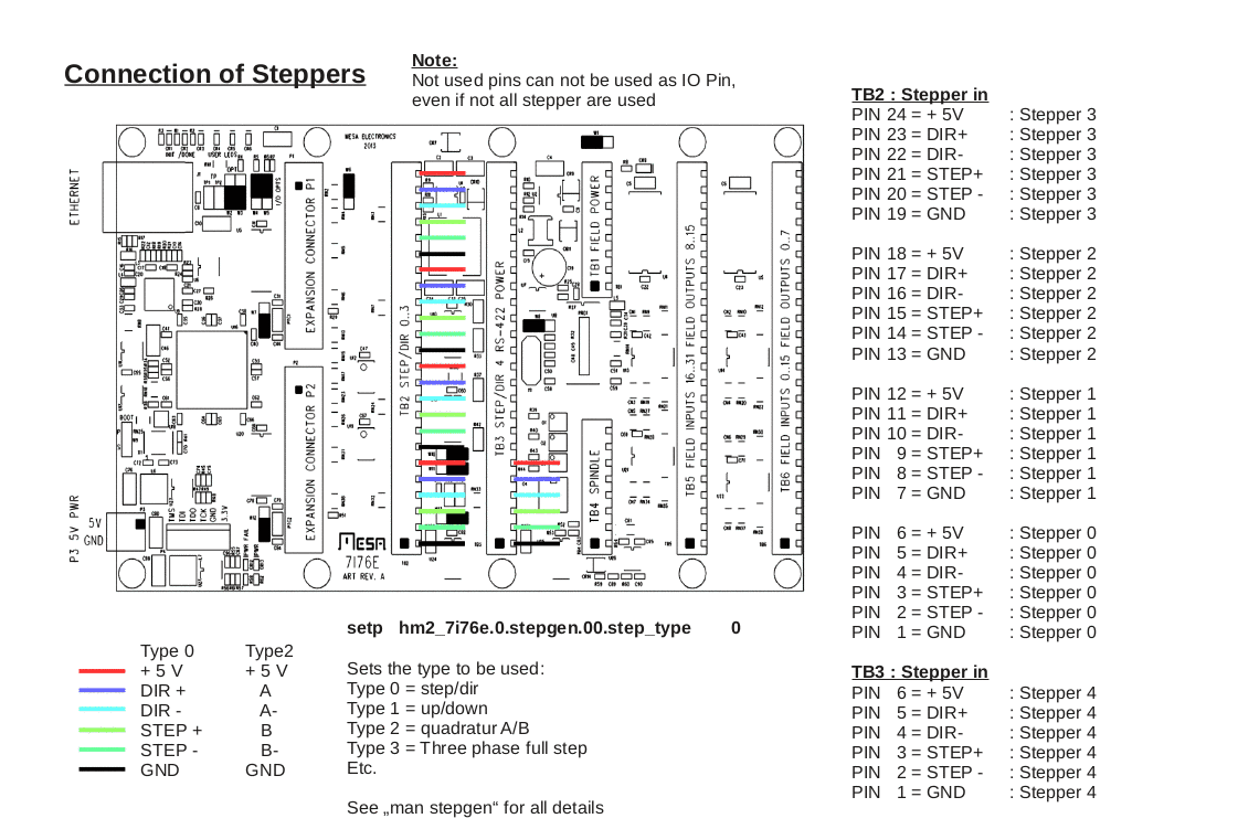

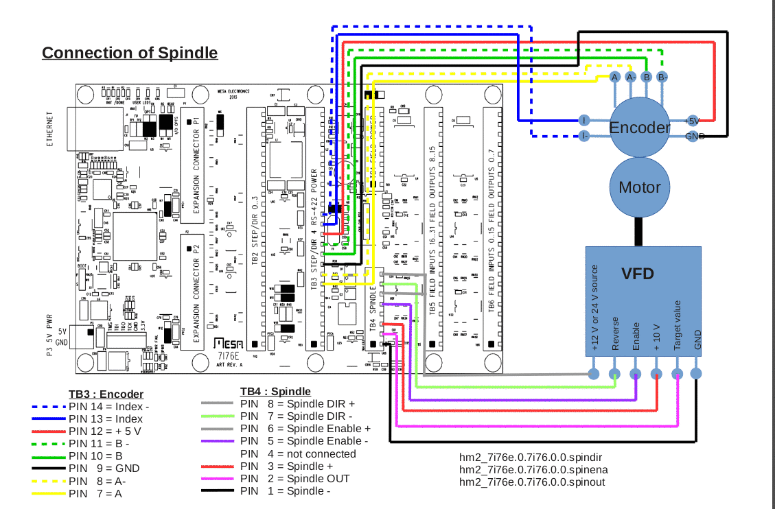

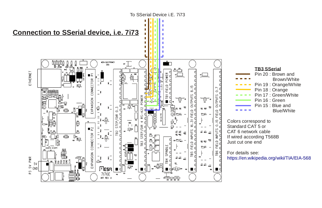

Hanter, как тебе такой мануал:
Выделение_238.png (3415 просмотров) <a class='original' href='./download/file.php?id=164810&sid=c320e35d04f805aca4279b3c59b67b1a&mode=view' target=_blank>Загрузить оригинал (37.78 КБ)</a>
Выделение_228.png (3415 просмотров) <a class='original' href='./download/file.php?id=164820&sid=c320e35d04f805aca4279b3c59b67b1a&mode=view' target=_blank>Загрузить оригинал (87.82 КБ)</a>
Выделение_229.png (3415 просмотров) <a class='original' href='./download/file.php?id=164819&sid=c320e35d04f805aca4279b3c59b67b1a&mode=view' target=_blank>Загрузить оригинал (59.9 КБ)</a>
Выделение_230.png (3415 просмотров) <a class='original' href='./download/file.php?id=164818&sid=c320e35d04f805aca4279b3c59b67b1a&mode=view' target=_blank>Загрузить оригинал (65.63 КБ)</a>
Выделение_231.png (3415 просмотров) <a class='original' href='./download/file.php?id=164817&sid=c320e35d04f805aca4279b3c59b67b1a&mode=view' target=_blank>Загрузить оригинал (66.93 КБ)</a>
Выделение_232.png (3415 просмотров) <a class='original' href='./download/file.php?id=164816&sid=c320e35d04f805aca4279b3c59b67b1a&mode=view' target=_blank>Загрузить оригинал (92.37 КБ)</a>
Выделение_233.png (3415 просмотров) <a class='original' href='./download/file.php?id=164815&sid=c320e35d04f805aca4279b3c59b67b1a&mode=view' target=_blank>Загрузить оригинал (69.84 КБ)</a>
Выделение_234.png (3415 просмотров) <a class='original' href='./download/file.php?id=164814&sid=c320e35d04f805aca4279b3c59b67b1a&mode=view' target=_blank>Загрузить оригинал (80.96 КБ)</a>
Выделение_235.png (3415 просмотров) <a class='original' href='./download/file.php?id=164813&sid=c320e35d04f805aca4279b3c59b67b1a&mode=view' target=_blank>Загрузить оригинал (65.39 КБ)</a>
Выделение_236.png (3415 просмотров) <a class='original' href='./download/file.php?id=164812&sid=c320e35d04f805aca4279b3c59b67b1a&mode=view' target=_blank>Загрузить оригинал (85.35 КБ)</a>
Выделение_237.png (3415 просмотров) <a class='original' href='./download/file.php?id=164811&sid=c320e35d04f805aca4279b3c59b67b1a&mode=view' target=_blank>Загрузить оригинал (79.59 КБ)</a>

если и он "плох" ,то следующий уровень - это прислать из Америки сразу платы с проводами и "обвесом" :hehehe:
картинки ,что выше :
