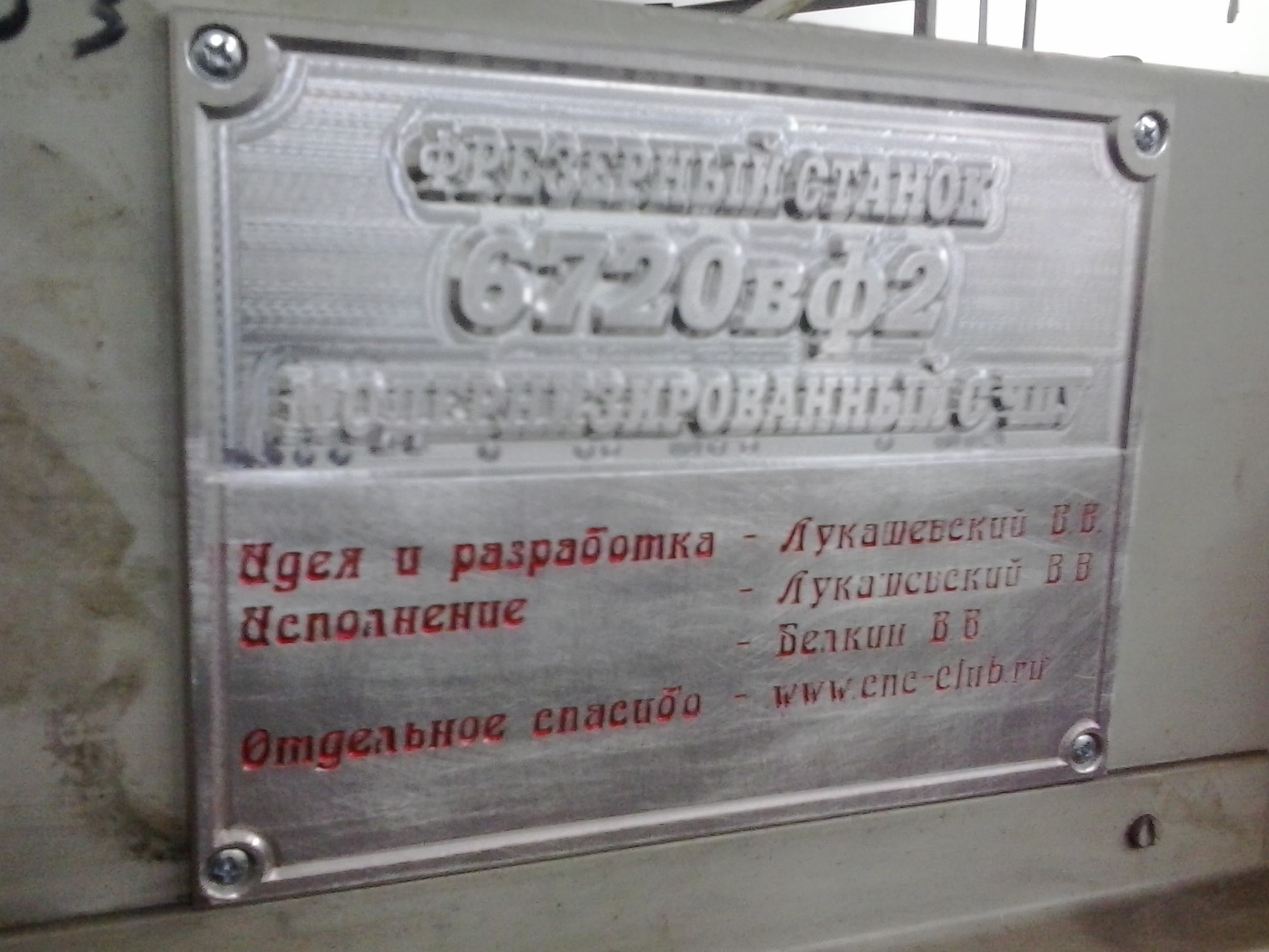

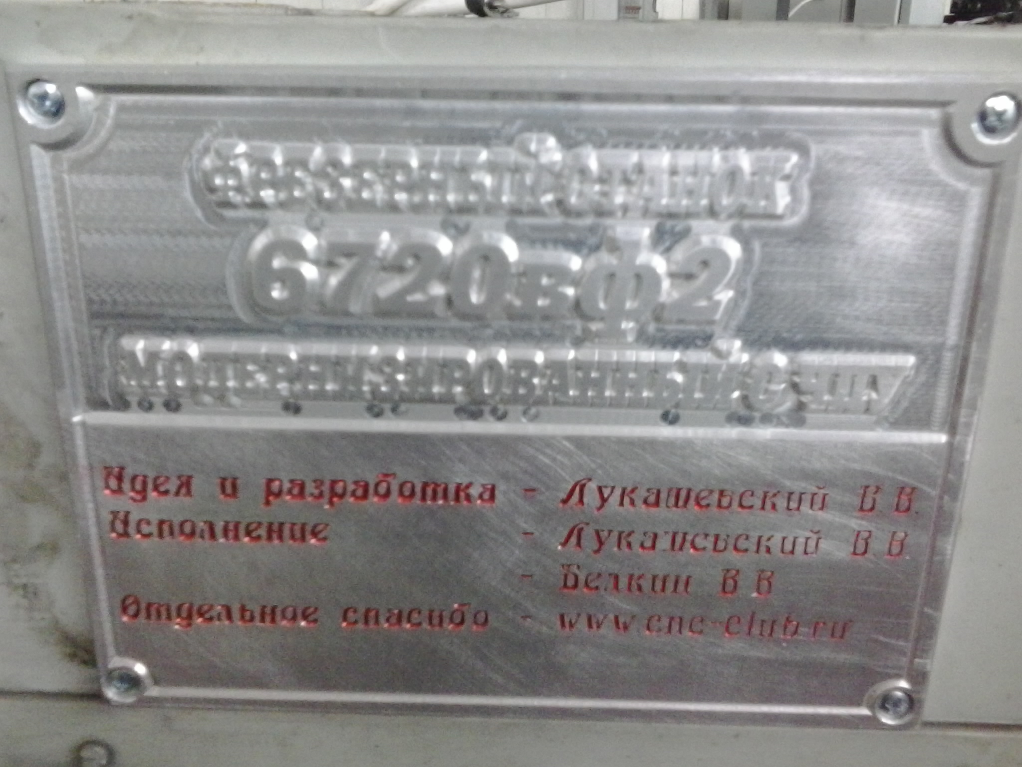

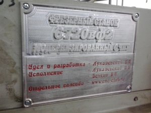

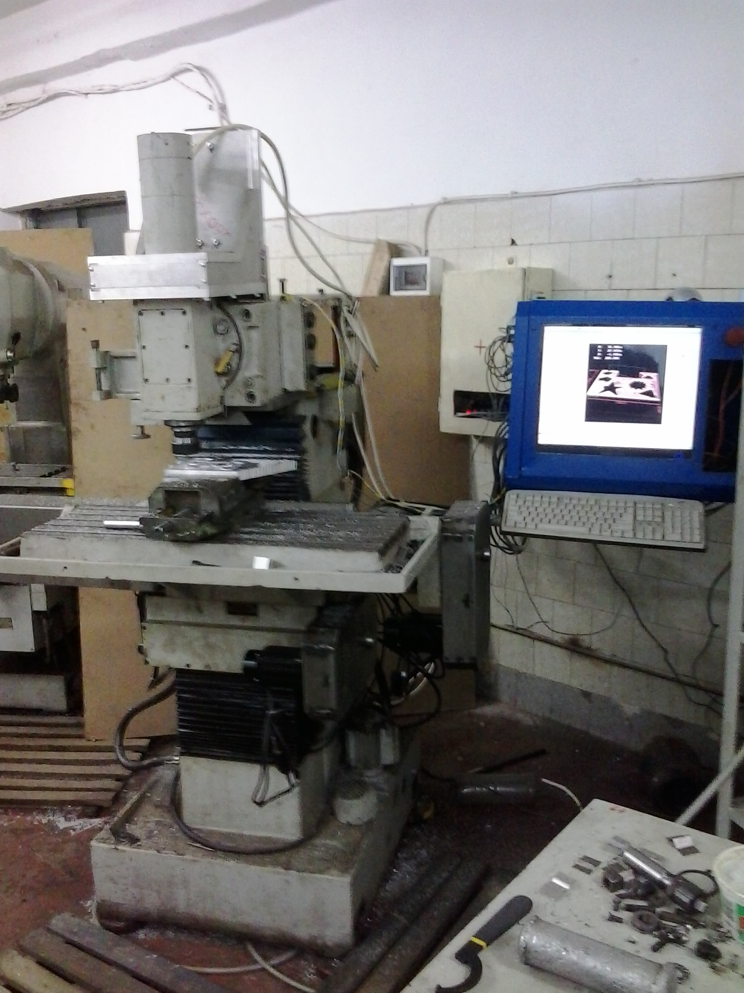

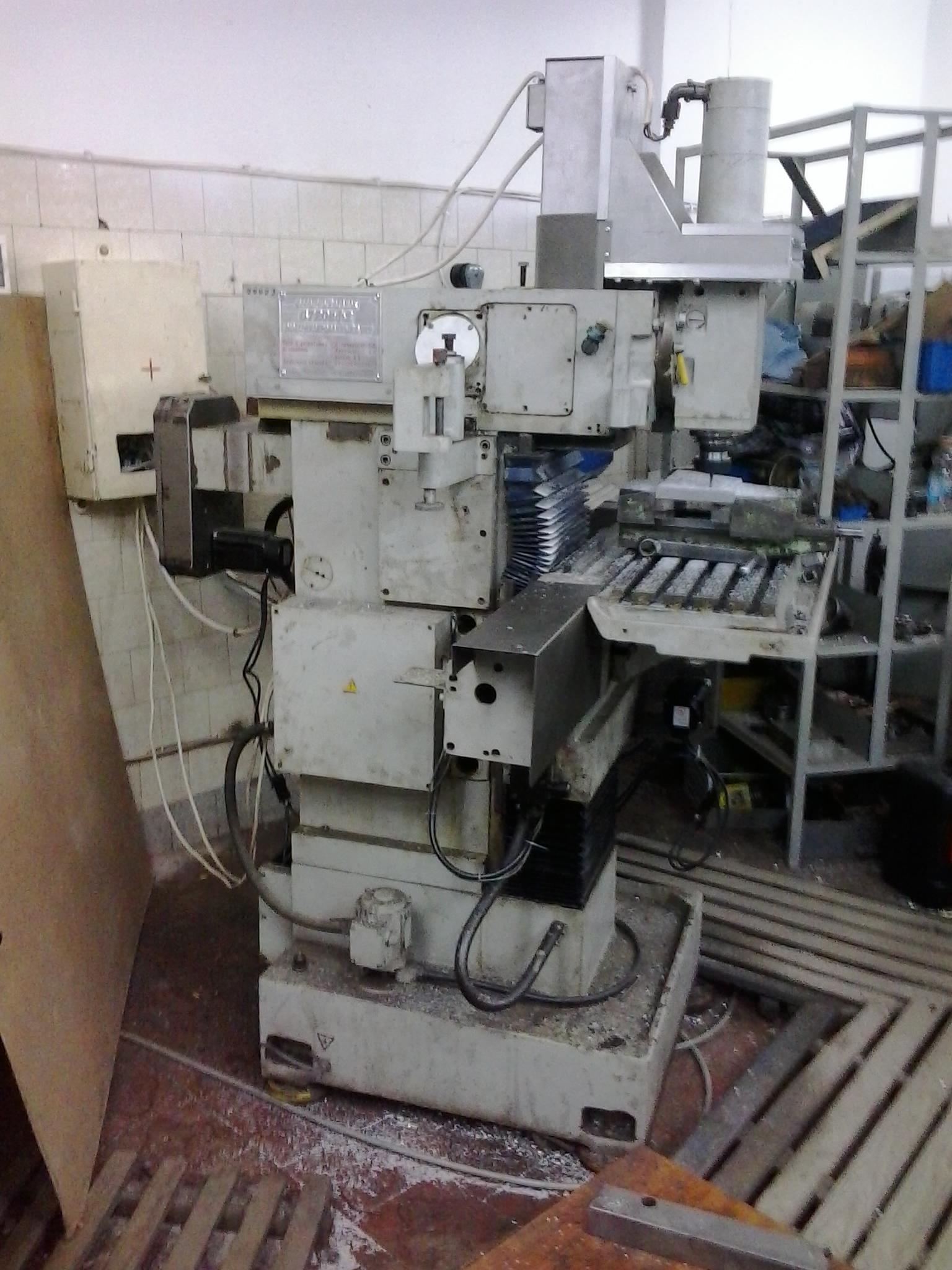

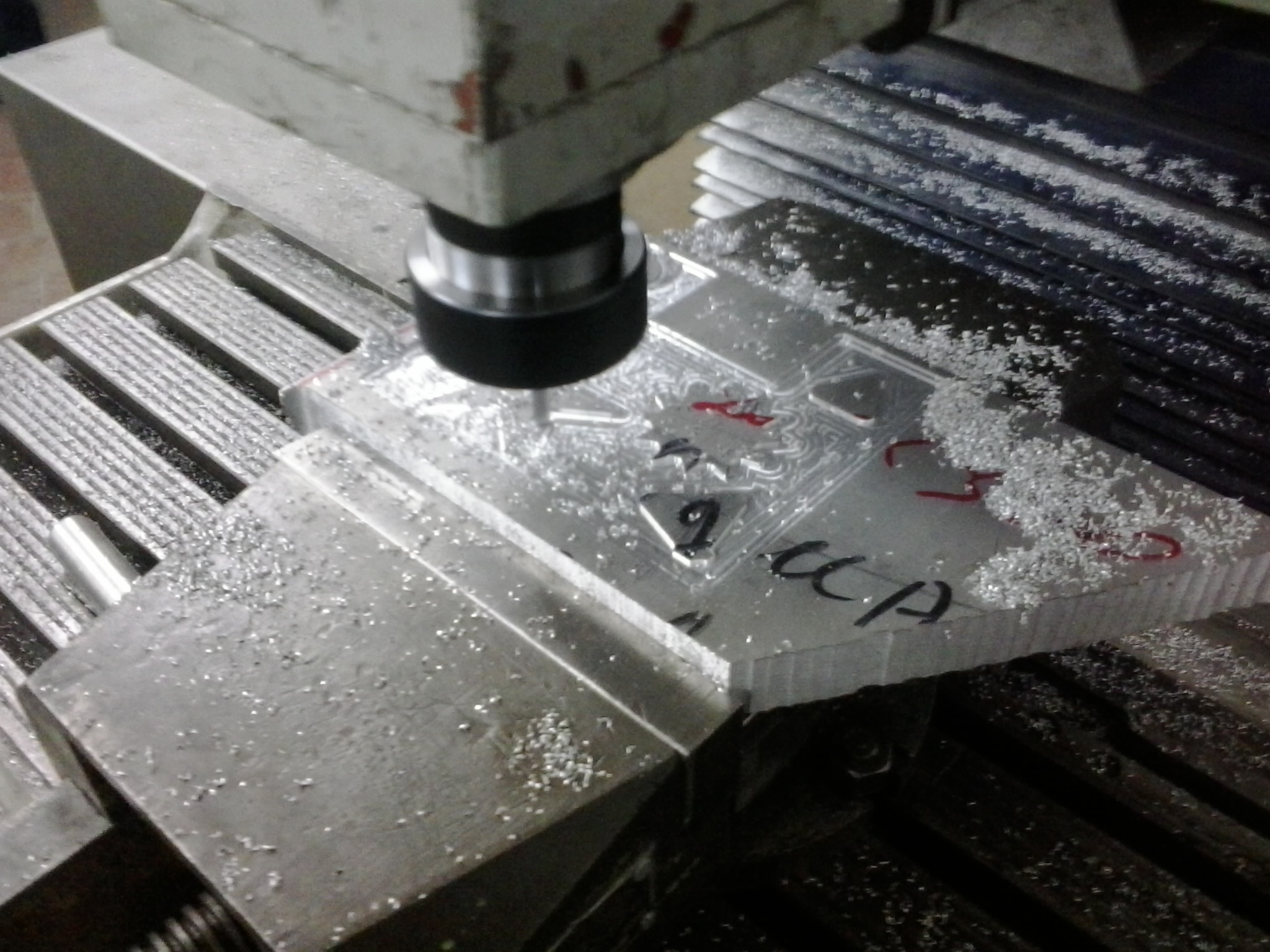

пара фоток.
2013-11-15 11.25.19.jpg (4369 просмотров) <a class='original' href='./download/file.php?id=20991&mode=view' target=_blank>Загрузить оригинал (1.02 МБ)</a>
2013-11-15 11.25.57.jpg (4369 просмотров) <a class='original' href='./download/file.php?id=20992&mode=view' target=_blank>Загрузить оригинал (1.01 МБ)</a>
2013-11-15 11.26.39.jpg (4369 просмотров) <a class='original' href='./download/file.php?id=20994&mode=view' target=_blank>Загрузить оригинал (1.27 МБ)</a>
2013-11-15 11.27.09.jpg (4369 просмотров) <a class='original' href='./download/file.php?id=20995&mode=view' target=_blank>Загрузить оригинал (1.17 МБ)</a>
2013-11-15 11.27.40.jpg (4369 просмотров) <a class='original' href='./download/file.php?id=20996&mode=view' target=_blank>Загрузить оригинал (1.13 МБ)</a>

Vova_3000 писал(а):пара фоток.
:good:!
Пора медальку выписывать. Только надо на вопросы ответить :):
