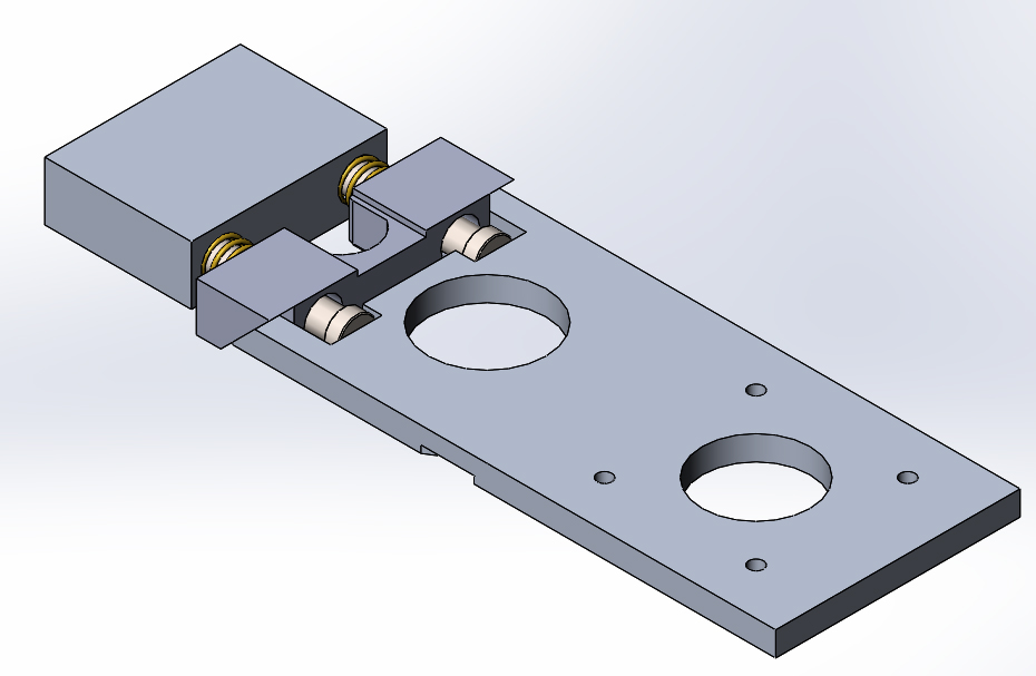

Ну что вы так строго, я собираюсь использовать мотор-редуктор на 12-24 вольта постоянного тока(от 2 до 557 Нм выбор почти на первом попавшемся сайте), а не двигатель шуруповерта. Шуруповерт я привел как пример конструктивного решения проблемы достичь при малых габаритах и низковольтном питании высокого момента, и ко всему прочему думаю, что в данной конструкции такие обороты, как у шуруповерта совершенно противопоказаны. Я пока компоную механику, потом уже можно поточнее прикинуть будет по двигателю гайки.megagad писал(а):И? Я вас просиль РЕАЛЬНЫЕ данные, желательно из ПДФки на данный "шурик" К слову о шуриках - вы в курсе ,что там стоят движки с током "замыкания"(страгивания) в 90-100 ампер? Чем питать будете?
При опускании шпинделя будет нажиматься подпружиненная "вилка" которая при проворачивании шпинделя зафиксирует вал - пока не нарисовано, в принципе просто, как в "Калаше". Чуть попозже могу на пальцах набросать систему...Taganrog писал(а):а как у вас будет реализована фиксация вала шпинделя от прокручивания ?

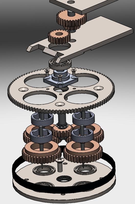

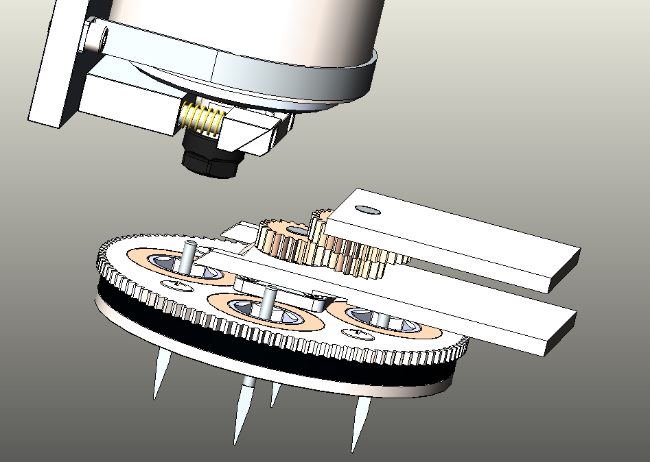

Вот механизм фиксации вала:
Контроль трех положений вилки концевиками:
1. Вал зафиксирован
2. Вал полностью освобожден
3. Вилка начала заходить в шлицы вала
Сейчас переделываю компоновку на такую: (не обращайте внимания на условный ремень)
Изначально движок вращающий гайки стоял косо потому что я хотел вращая весь узел вокруг его оси отводить устройство из рабочего поля, потом понял что это приведет к неоправданной сложности механизма, экономя при этом весьма незначительную площадь, и то только на невысоких деталях.
У меня рабочее поле предполагается 300х300, как раз чтобы уместить конструкцию из видео выше

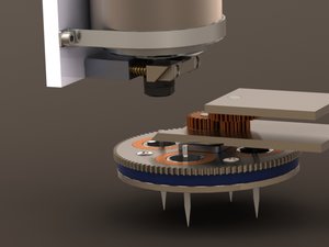

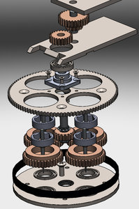

Ну вот потихоньку вырисовывается конструктив, замечания, советы и критика очень помогают... Убрал ремень, нарастил "мяса" везде помаленьку, довтыкал подшипников. Пока двигаюсь в таком направлении - еще не считал, но есть немаленький шанс, что момент на движке окажется вполне вменяемым..
Кстати, уважаемые господа практики, подскажите пару моментов, если не трудно. При цифре 24 Nm у меня в голове возникает примерно такое:
На самом ли деле прикладываются подобные усилия, рука не отсыхает?(шутка). Из опыта знаю, что открутить гайку сложнее, чем закрутить - вот и вопрос - нет ли у кого нибудь эмпирических данных об усилии, необходимом, чтобы отвернуть гайку, затянутую с указанными 24-мя Ньютон-метрами, само собой не сразу же, а после продолжительного прогона...
