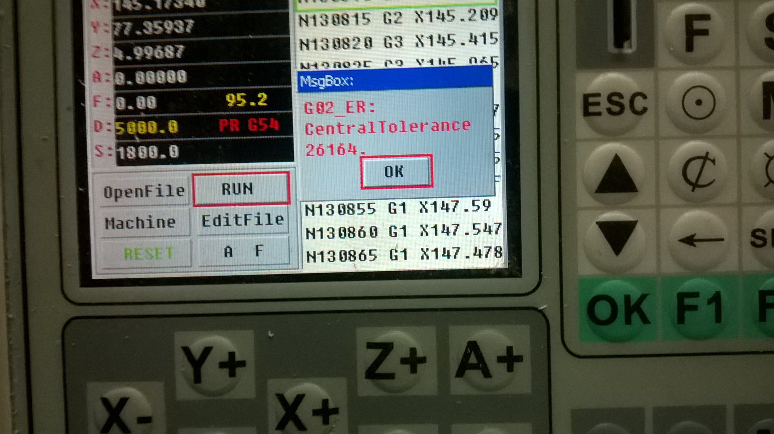

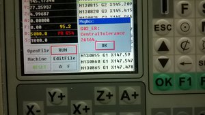

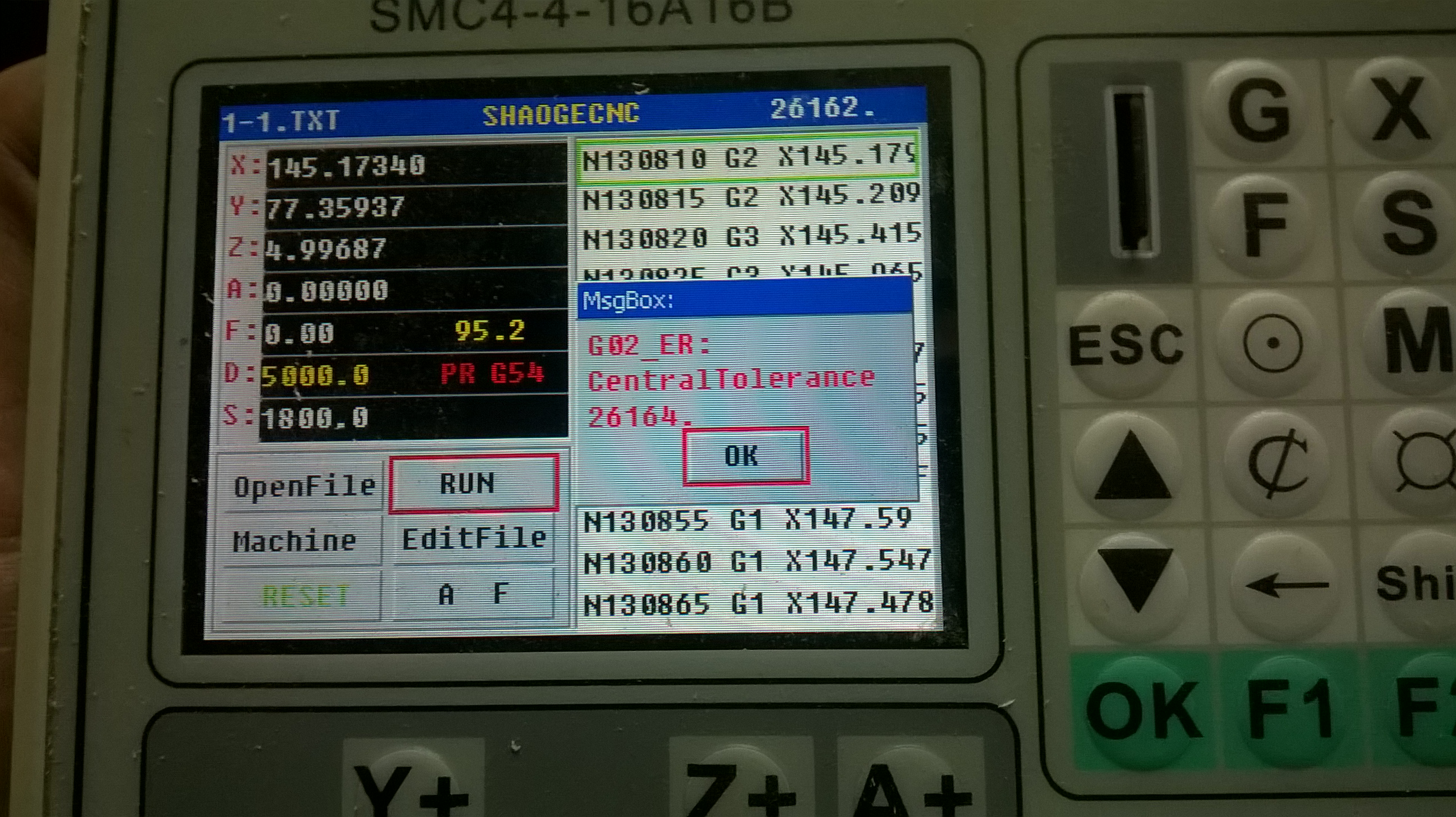

Тоже такой пользую. Нормальный девайс, проблема была с G2,G3 не особо в мануале разобрался как одолеть, тупо увеличил значение параметра и все вылечились.
WP_20150305_14_04_37_Pro.jpg (9526 просмотров) <a class='original' href='./download/file.php?id=46589&mode=view' target=_blank>Загрузить оригинал (1.25 МБ)</a>
WP_20150305_14_04_41_Pro.jpg (9526 просмотров) <a class='original' href='./download/file.php?id=46590&mode=view' target=_blank>Загрузить оригинал (1.37 МБ)</a>

Piligrym, я пока не заморачивался с G2. Работаю на окружностях по G1.
Бью круги на сектора, файлы от GRBL остались. И вроде неплохо получается. Но у меня не полноценные 3D программы.

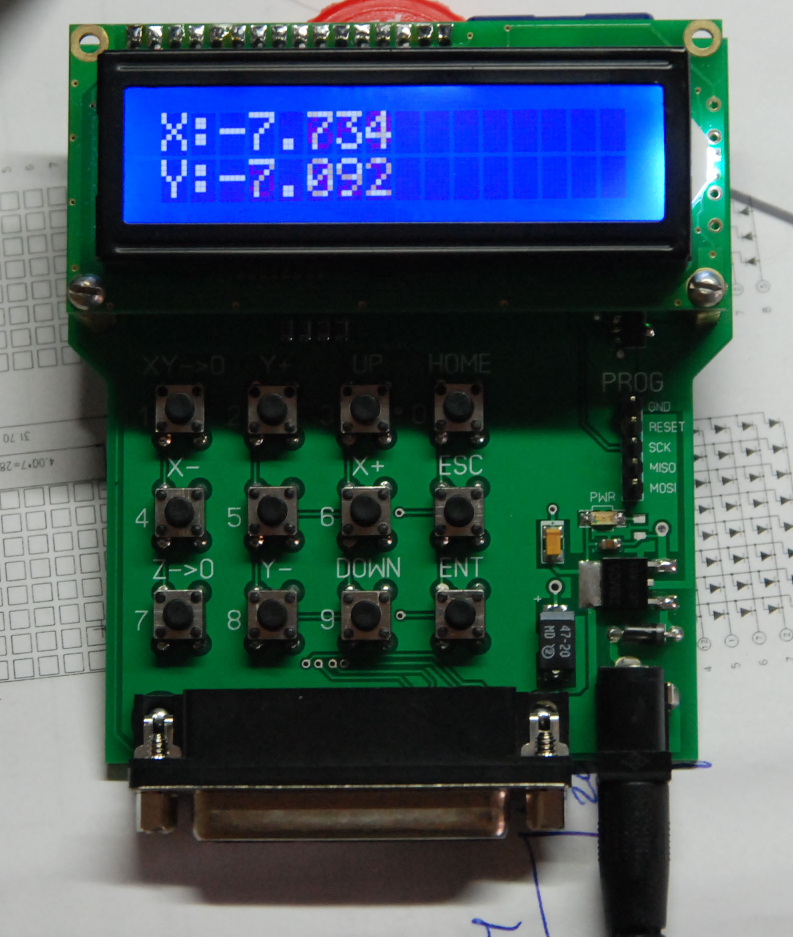

giraf_79 писал(а):Тема интересная далеко утанула, никто не развивает :roll: , господа элктронщики куда пропали :wik: достаю обратно, нашел вариант интересной автономки на атмега http://cncrouter.ru/forum/index.php?showtopic=437&st=0
Кто нибудь пробовал эту автономную плату?
cncrouter_micronc_orig.jpg (9288 просмотров) <a class='original' href='./download/file.php?id=46789&mode=view' target=_blank>Загрузить оригинал (312.58 КБ)</a>

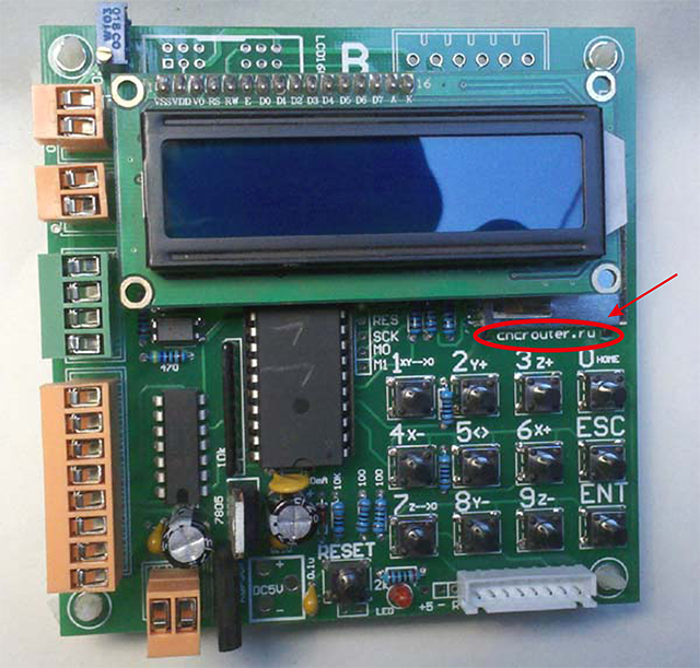

Думаю её приладить на управление одноосным прибором. У китайцев её клон совсем недорого стоит.
cncrouter_micronc.jpg (9288 просмотров) <a class='original' href='./download/file.php?id=46788&mode=view' target=_blank>Загрузить оригинал (57.18 КБ)</a>

Действительно, если внимательно присмотреться, то можно заметить надпись на плате, см. фото.
Это русский проект Сергея с форума СК Роутер. Китаёзы под него просто плату сделали.
Прошивки все его, китайцы этого не скрывают. На вопрос о прошивках, посылают на форум.
Но, к сожалению, Сергей ещё не победил G2 и G3. И других проблем хватает.
Я юзал этот контроллер. Он работает очень медленно по кадрам. Т.е. действие - пауза, действие - пауза.
По моему это просто анонизм...
cnc router.jpg (9276 просмотров) <a class='original' href='./download/file.php?id=46798&mode=view' target=_blank>Загрузить оригинал (338.2 КБ)</a>
