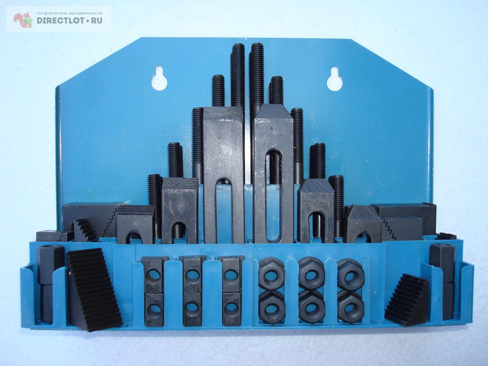

Я тоже с тисками раньше изголялся. Если не хватает высоты можно что-нибудь подложить под тиски - фанерку, мдф, ламинат, брусок, все что под руку попадется нужной толщины. Сейчас есть маленькая стойка, но тисков она не отменяет - не хочет магнититься к алюминию как ни уговаривай.
Re: Портальный 420x300 от ProfCNC
Добавлено: 22 май 2019, 08:40
Можно прижать прижимами железку или паралельку если есть
Добавлено: 22 май 2019, 08:44
evgenymcp
Прихватов пока тоже нет :-) Хочу такой наборчик.

Со временем обзаведешься разными, их много не бывает :)
