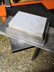

Пока проект у меня простаивает, жду алюминий на ось Z...
Заказал марку алюминия, максимально жесткую (В95Т1), по моему марки алюминия тверже уже не найти..., заказывал у продавца у нас на форуме.
Основа для оси конструкции Z будет из монолита 40мм плиты (В95Т1), и подвижная часть (куда крепится кронштейн шпинделя) - тоже 35мм или 40 толщиной сделаю! С запасом по прочности - чтоб спокойно спалось:))
Подскажите:
1) надо ли делать пазы в плите для профильных направляющих глубиной 1-2мм? или это лишнее? ну и соответственно под каретки тоже? Вроде логически размышляю, неплохо когда упор для направляющей есть - держится крепко и посадка ровная - параллельная... а с другой стороны, может это лишнее?

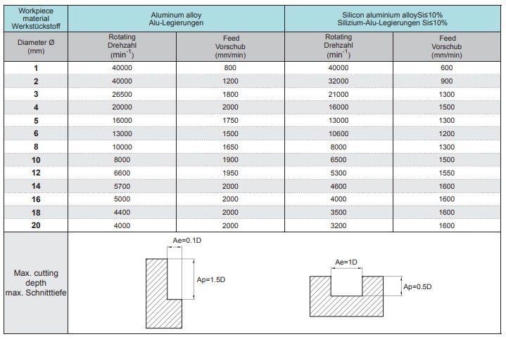

2) Так как у меня опыта по обработке алюминия большого нет, хотел узнать, есть ли где калькулятор режимов реза по алюминию, который учитывает китайский высокоскоростной шпиндель (например 2,2KW 24000об/мин) со всеми его возможностями и недостатками. А то везде калькуляторы, которые я видел, для "взрослых промышленных" фрезеров, где момент у шпинделя максимальный и режимы там оптимальные подобраны под серьезные машины. Т.е. эти параметры не совсем подходят под хоббийный класс с народным китайским шпинделем.
3) Отверстия для крепления рельс на оси Z сверлить насквозь под резьбу (M5) или не до конца? мяса у меня много (40мм)

1) Если есть возможность точно сделать, то естественно хуже не будет. По крайней мере рельс выставить/выпрямить заметно проще будет.
3) На сквозь не обязательно, всё равно резьба такая длинная не нужна, её 15-20мм хватит вполне.
2) откройте каталог ZCC-CT и посмотрите табличку режимов для al2e al3e. Если дуть/смазывать не будете, то процентов на 30 меньше ставьте скорость резания (подачу и обороты соответственно) Если работаете торцем в пазу или плоскость, то Ap больше 0.1D сразу не стоит, а возможно и меньше - от жесткости станка зависит. На сторону(Ae) тоже поменьше раза в полтора(для шестерки можно из каталога ставить, её шпиндель нормально вытягивает, если частотник векторный, то и 8ку должен потянуть) Если вдруг фрезы больше 10-12мм, то там аккуратнее, момента уже не будет хватать, соответственно ещё меньше, и в общем играйтесь только с Ap Ae от тех что написал. Главное смотреть чтоб не грелось и налипать не стало, особенно в пазу.
это для трехзубой

Спасибо, дельная информация. Если у вас ссылки где скачать этот каталог ZCC-CT?

Hugo писал(а): Спасибо, дельная информация. Если у вас ссылки где скачать этот каталог ZCC-CT?
Да на любом их сайте. zccct-europe.net или русском. Там был отдельный каталог по обработке алюминия, или большой по всей фрезерной обработке - в нём в конце есть ещё отдельная большая табличка по материалам и скорости резания. На русском вроде старые каталоги, иностранные более подробные.

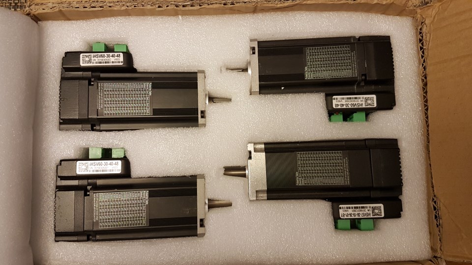

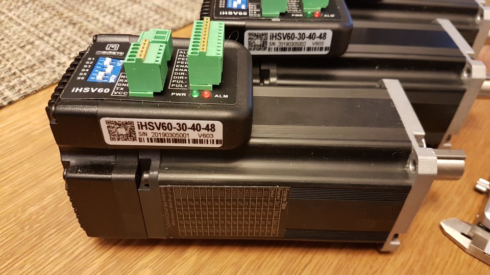

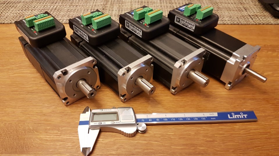

Пришли моторы JMC ihsv57 (180w) и JMC ihsv60 (400w). Прошивка на всех V6.03.
20190320_165130-s.jpg (3790 просмотров) <a class='original' href='./download/file.php?id=159326&mode=view' target=_blank>Загрузить оригинал (138.84 КБ)</a>
20190320_165715-s.jpg (3790 просмотров) <a class='original' href='./download/file.php?id=159328&mode=view' target=_blank>Загрузить оригинал (129.55 КБ)</a>
20190320_165641-s.jpg (3790 просмотров) <a class='original' href='./download/file.php?id=159327&mode=view' target=_blank>Загрузить оригинал (127.38 КБ)</a>
По электрике я слабоват..., кто посоветует блок питания к ним? импульсный или тороидальный? какая в них разница? и если импульсный - сколько блоков брать, 1 на все приводы или по блоку на каждый?
ihsv60 -3штуки (Модель: iHSV60-30-40-48, Номинальная мощность 400 Вт, Номинальное напряжение: 48 В (VDC), Номинальный ток: 11.2A.)
ihsv57 -1штуки (Модель: iHSV57-30-18-36, Номинальная мощность 180 Вт, Входное напряжение 24 ~ 50 В постоянного тока (типичное значение 36 В), Номинальный ток: 6A.)
Если у кого есть ссылка по блокам питания (продажа), поделитесь.

Импульсные. Одного не хватит. В пике потребление будет раза в три выше. Чем отличается прошивка 6 от 5 версии?
