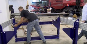

alexland писал(а):Типа такого? отметил серым цветом
Нет. Не над поперечинами а под ними и в районе стоек основных опор.
Вообще конструкция сомнительная- лучше сварная рама, при наличии поверочного инструмента и слесарных навыков можно подготовить площадки под установку профиля с необходимой точностью.Тут- на форуме были примеры годных самодельных станков из черного металла . А сборно-разборной конструкцией, Вы в с большой долей вероятности обречете себя на мучения. Как это все ворочать и выставлять?
Выставляется все по уровню и крепежу, вот фото, подробнее в видео
уровень.JPG (2190 просмотров) <a class='original' href='./download/file.php?id=150895&mode=view' target=_blank>Загрузить оригинал (72.25 КБ)</a>
https://www.youtube.com/watch?v=g7QI_q2ntdo
