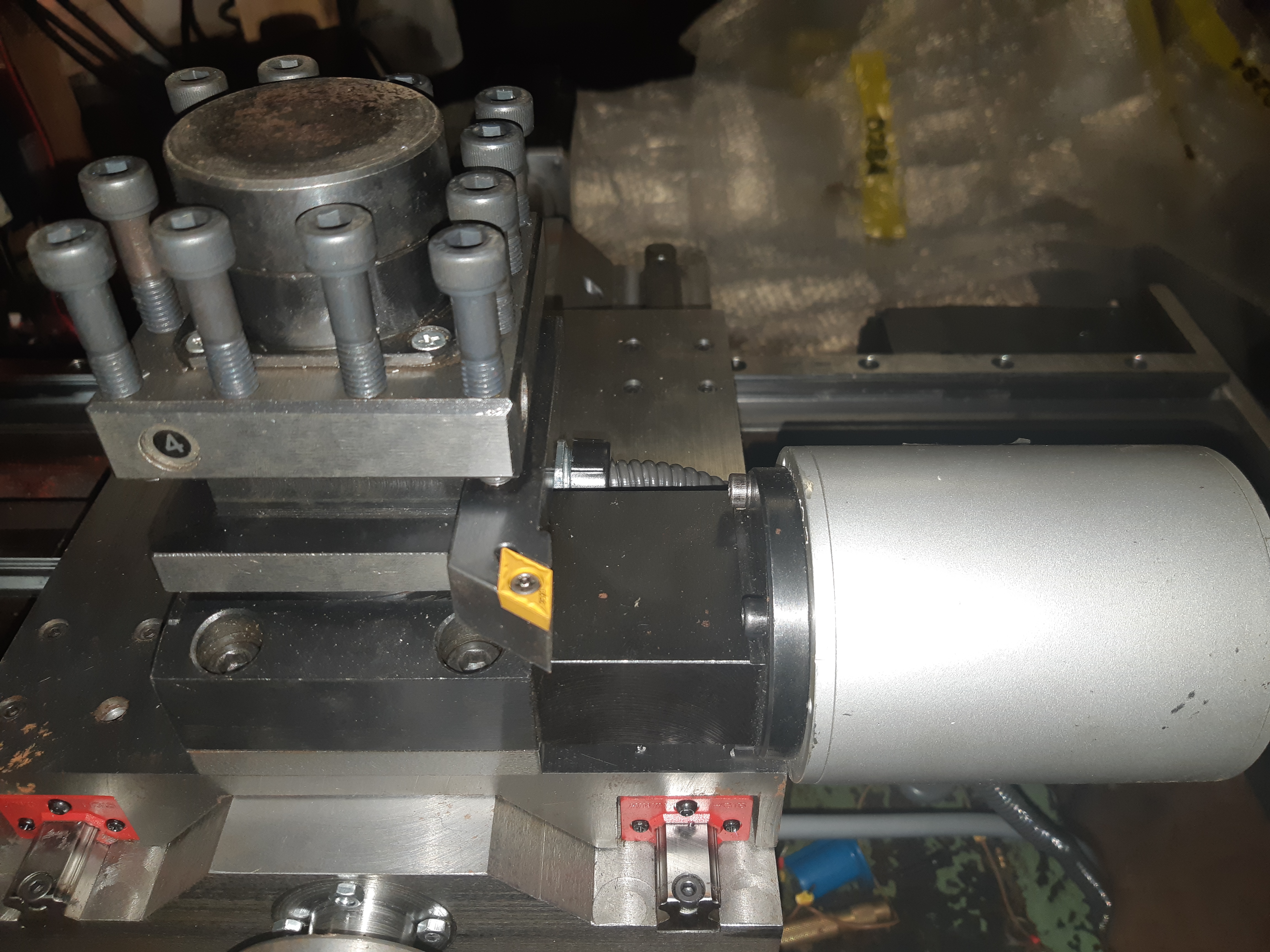

Продолжаю подключать различные узлы. Пришло время подключить и настроить резцедержку.
Резцедержка китайская на четыре позиции
15710730952862969612567186682092.jpg (3117 просмотров) <a class='original' href='./download/file.php?id=170471&mode=view' target=_blank>Загрузить оригинал (4.72 МБ)</a>
Подключил по следующей схеме:
ТВ4Ф3.Э3 Станок токарный с ЧПУ модели ТВ4Ф3(8).jpg (3117 просмотров) <a class='original' href='./download/file.php?id=170472&mode=view' target=_blank>Загрузить оригинал (195.29 КБ)</a>
Двигатель резцедержки управляется частотником типа Altivar 212. Управление вручную опробовал, работает. При замыкании контакта на частотнике №406 идет вращение, а при замыкании контакта 407 идет (реверс) фиксация.
Осталось настроить в linuxcnc и тут как всегда у меня затык. Пытался чужие конфиги под себя править ничего не получилось. ClassicLadder даже запустить не смог :lol1: .
Прошу помощи в настройке, спасибо!

1. в основной хал файл(.hal) прописать строки:
#######Ladder##################################################################################
loadrt classicladder_rt numPhysInputs=25 numPhysOutputs=25 numS32in=10 numS32out=10 numFloatIn=10 numFloatOut=10
loadusr classicladder tool.clp
addf classicladder.0.refresh servo-thread
после перезапуска емс должен появиться пустой ладдер
2. что за датчики положений в голове? по схеме похожи на герконы

nkp писал(а):1. в основной хал файл(.hal) прописать строки:
Вечером попробую, правда сомневаюсь что осилю логику CL.
nkp писал(а):2. что за датчики положений в голове? по схеме похожи на герконы
Да, герконы.

Вчера вот это прописал в hal файл и конечно же не запустилась.
#######tool-change##################################################################################
net dat1 hm2_5i25.0.7i77.0.0.input-8 => classicladder.0.in-01 # получаем сигнал от датчика положения
net dat2 hm2_5i25.0.7i77.0.0.input-9 => classicladder.0.in-02 # получаем сигнал от датчика положения
net dat3 hm2_5i25.0.7i77.0.0.input-10 => classicladder.0.in-03 # получаем сигнал от датчика положения
net dat4 hm2_5i25.0.7i77.0.0.input-11 => classicladder.0.in-04 # получаем сигнал от датчика положения
net ll classicladder.0.out-02 => hm2_5i25.0.7i77.0.0.output-04
net rr classicladder.0.out-00 => hm2_5i25.0.7i77.0.0.output-05
loadusr -W hal_manualtoolchange
net tool-change-request iocontrol.0.tool-change => hal_manualtoolchange.change => classicladder.0.in-00 # сигнал по М6 посылаем на контакт Start
net tool-change-confirmed iocontrol.0.tool-changed classicladder.0.out-03 # сигнал - продолжаем выполнять программу
net tool-number iocontrol.0.tool-prep-number => hal_manualtoolchange.number => classicladder.0.s32in-03 # %IW3
net tool-prepare-loopback iocontrol.0.tool-prepare => iocontrol.0.tool-prepared

вот этот кусок:
правим так:
net tool-change-request   iocontrol.0.tool-change      =>  classicladder.0.in-00    # сигнал по М6 посылаем на контакт Start
net tool-change-confirmed iocontrol.0.tool-changed     =>  classicladder.0.out-03   # сигнал - продолжаем выполнять программу
net tool-number           iocontrol.0.tool-prep-number =>  classicladder.0.s32in-03 # %IW3

Поместил вот эти строки в HAL файл
net dat1 hm2_5i25.0.7i77.0.0.input-08 => classicladder.0.in-01 # получаем сигнал от датчика положения
net dat2 hm2_5i25.0.7i77.0.0.input-09 => classicladder.0.in-02 # получаем сигнал от датчика положения
Выскочила вот такая ошибка
snimok 1.png (3007 просмотров) <a class='original' href='./download/file.php?id=170488&mode=view' target=_blank>Загрузить оригинал (65.17 КБ)</a>
Re: Подключение различных компонентов к плате Mesa 7I77
Добавлено: 15 окт 2019, 20:51
у тебя в 239 строке хвост остался от компонента hal_manualtoolchange
Добавлено: 15 окт 2019, 22:18
Mehobr
Удалил hal_manualtoolchange ошибки нет, но и резцедержка не реагирует на команды М6 Т1 и т.д.

для начала - покажи схему ладдера(скрин всего окна ладдера )
Добавлено: 15 окт 2019, 22:25
Mehobr
Пустой CL
