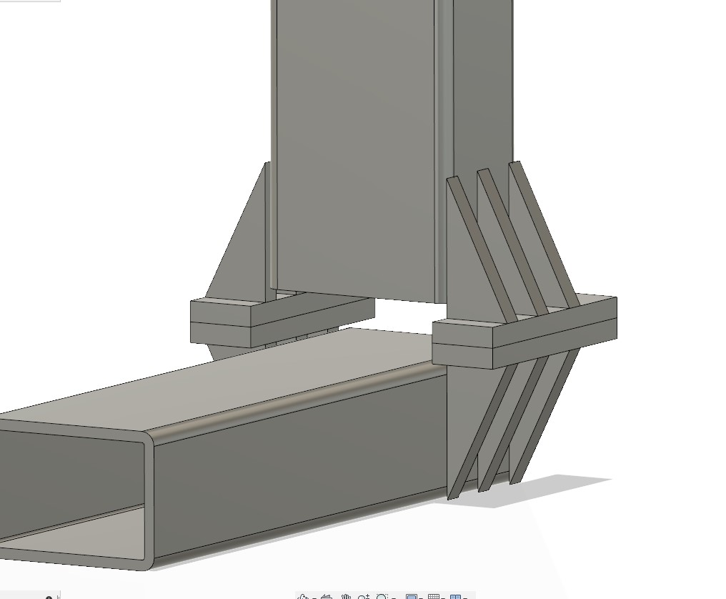

Igor1
Проект не захлох, просто не было времени. Внёс значительные изменения в проект. Всё в стиле симуляций из двух предыдущих постов. Они показали себя лучше всего при минимальной материалоёмкости. Идея прежняя: хоббийная производительность, максимальная компактность, максимальная жёсткость в этих размерах, возможность обрабатывать цветные металлы фрезой до 8 мм, и сталь фрезой до 4 мм, точность - 4-5 соток на 50 мм и 10 соток на полных ходах.
Шпиндель поменян на 2,2 кВт
Каретки Y,Z - 20-е, а X -оставил 15-е. ( вдоль в стола)
Винты, опоры, шаговики прежние. Кроме того, должны влезть двойные гайки или по две одинарные.
Ходы по совету форумчан увеличены ( почти без потери жёсткости) X - 250 мм, Y - 200 мм, Z - 200 mm
Стол увеличен до 180х400 мм.
Защита по X - полоски из тонкой стали по периметру.
Защита по Y - две гибкие резиновые ленты, закреплённые за концы.
Защита по Z - снизу гофра П-образная( на картинке схематичная), сверху по Z защита не планируется.
Станина и колонна теперь из одинарной трубы 100х150х8 мм, длина труб приблизительно по 500 мм. Будут звенеть - засыплю песком.
Всё из стали, кроме каретки по Z, хомутов шпинделя и стола, они из дюраля, на картинках с желтоватым оттенком. Стол без пазов, просто будут насверлены глухие резьбовые отверстия M8, где нужно.
Массу солид показывает 103 кг без песка. (причём трубы весят только 26 кг)
Соединения стали - всё сваркой, кроме крепления колонны, там по 3 болта М12. Внутри труб хочу вварить по 2 10 мм пластины для увеличения жёсткости (такие же как заглушки).
В некоторых картинках часть деталей погашена для лучшего обзора. Тему переименую из консольного в вертикальный, это точнее и правильней.
Буду очень благодарен за конструктивную критику.

Igor1 писал(а):Защита по Y - две гибкие резиновые ленты, закреплённые за концы.
Вот тут поделюсь своим опытом. Я фрезерую с сож практически всегда. АМГ по большей части, липнет, ну и все остальное тоже, веселей идет. С такой компоновкой довольно просто сож организовать. Поставил всю конструкцию в корыто с уклонами и сливом, по трем сторонам стенки, спереди либо крутые дверки-створки-сдвижки, либо просто стенку к столу крепить съемную. И тут вылезла у меня следующая проблема, сож попадает в большом количестве между нижними рельсами и попадает на заднюю рельсу стола. Все потому, что я тоже не оставил зазора не рабочего между столом и колонной. Вроде жалко, консоль увеличивается. Но там надо хотя бы 30мм для организации защиты. Резиновая лента крепится к промежуточной плите, а сож стекает по углу стола. Попадает на рельс и стекает вниз. Сейчас бы я это сделал так, П-образный профиль к столу по всей длине, по краям сливы, ну и резинка к плите через загогулину, возможно опытные товарищи поправят-направят на более продвинутую схему
Ну и не забыть дренаж, засверлить несколько отверстий по низу приваренной полосы, вровень с плоскостью к которой приварены эти полосы.

Выглядит заметно приятнее и лаконичнее чем изначальный вариант. Изменения положительные, но вот по защите есть вопросы. Например на z она больше места будет занимать в сложенном состоянии, чем нарисовано. На сколько понимаю, швп на z вообще можно сделать чтобы не выглядывала из под плиты, если гайку разместить в верхней части, каретки. И всю защиту можно организовать просто пластиной нержавейки прикрученной под кареткой, которая будет рельсы прикрывать. А вот по y - раз уж там и так дыра в колонне и крепления по бокам, то может сделать её ещё пошире, и по классической схеме - чтоб защита между ног проходила. Тогда вообще всё жестью закрыть легко будет.
Аа, ну и каретки z разнести по углам плиты (сдвинуть вверх вниз по 15мм, тк сальники жёсткости не дают). И ещё верхние бы выше поставил, миллиметров на 50, рельсы чуть удлиннив.
На x y убрал бы плавающие опоры за ненадобностью. Швп короткие, болтаться не должны. Можно в качестве плавающей сам двигатель использовать. Т.е. крепить муфту за свободный конец. Развернув швп на 180.

hmnijp писал(а):Выглядит заметно приятнее и лаконичнее чем изначальный вариант. Изменения положительные, но вот по защите есть вопросы. Например на z она больше места будет занимать в сложенном состоянии, чем нарисовано. На сколько понимаю, швп на z вообще можно сделать чтобы не выглядывала из под плиты, если гайку разместить в верхней части, каретки. И всю защиту можно организовать просто пластиной нержавейки прикрученной под кареткой, которая будет рельсы прикрывать. А вот по y - раз уж там и так дыра в колонне и крепления по бокам, то может сделать её ещё пошире, и по классической схеме - чтоб защита между ног проходила. Тогда вообще всё жестью закрыть легко будет.
Я тоже сначала думал сделать защиту по Z, свисающим снизу каретки листом нержавейки или той же резины. Но к сожалению не получается, ход 200, снизу между столом и началом рельс 72 мм, без чего-то складывающегося в 2,5 раза не обойтись. См. картинку. Буду обдумывать этот проблему, пока лучше гармошки ничего не придумал. Если есть у кого лучшее решение - буду признателен.
Защита по X под колонну тоже не лезет, уж очень надо широко ноги колонны расставлять, в мой компактный проект не лезет такое решение. Там щель чуть больше шаговика. См. картинку.
Про висячие винты и переворот винтов на X и Y - хорошее решение, по не опытности не догадался до такого. Это упростит и улучшит конструкцию. А можно ли оставлять висячие винты длинной по 400 мм?
Каретки на Z максимально разнесены по углам. Ширина каретки почти равна ширине колонны, поэтому шире поставить не получиться. По длине каретку можно увеличить, только не знаю много ли это даст в плане жёсткости, ведь придётся увеличить на столько же и высоту колонны.

hmnijp
По защите - ну там да, только если на 20мм вперед шпиндель и стол выдвинуть. Хотя честно сказать, возможно и не так важна защита рельс для хобби, особенно вертикальных - как бы с них и так стекать всё будет, а швп получается спрятана уже. возможно дополнительные -скребки сальники кареток решат вопрос. Главное горизонтальные оси закрыть, где лужи скапливаются.
По У и колонне - вы же и так уши привариваете сбоку - в принципе можно целиком на них положиться, просто их вытянуть, и как бы вся труба будет приподнята. такого плана..
Аннотация 2019-04-23 011953.jpg (4368 просмотров) <a class='original' href='./download/file.php?id=161636&mode=view' target=_blank>Загрузить оригинал (61.81 КБ)</a>
Про то как разнести каретки, имел ввиду вот так - край стальной части каретки совмещен с краем плиты. Кстати рельсы в принципе можно допустить чтобы немного торчали вверх - там всё равно нагрузки нет в самом конце, одни холостые переходы + длинна каретки + сальник который жесткости не даёт, но ему на рельсе надо висеть.
Аннотация 2019-04-23 005423.jpg (4368 просмотров) <a class='original' href='./download/file.php?id=161634&mode=view' target=_blank>Загрузить оригинал (65.9 КБ)</a>
на счет швп - ну они же не совсем висячие - с одной стороны жесткая опора, с другой двигатель держит - это распространенная схема. Хотя на коротких осях видел вообще висячий конец, и ничего, нормально работает. особенно когда больших скоростей нет.

hmnijp писал(а):По защите - ну там да, только если на 20мм вперед шпиндель и стол выдвинуть. Хотя честно сказать, возможно и не так важна защита рельс для хобби, особенно вертикальных - как бы с них и так стекать всё будет, а швп получается спрятана уже. возможно дополнительные -скребки сальники кареток решат вопрос. Главное горизонтальные оси закрыть, где лужи скапливаются.
Вложение Аннотация 2019-04-23 011953.jpg больше недоступно
Вложение Аннотация 2019-04-23 005423.jpg больше недоступно
Спасибо за подсказки. Учту ваши идеи и попробую чуть переделать.
Так как каретку в руках ни разу не держал, поэтому не знал, что четверть её длины - это сальники.
Попробую разнести опоры колонны, хотя мне кажется, что подъём и утончение двух ног колоны снизит жёсткость, а а именно у основания это критично.
Сверху у меня рельсы и так торчат на 40 мм ( вместе с подкладочными квадратами. См картинку.
На Z у меня именно полностью висячий вал. А на X и Y длина винтов по 400 мм, здесь я не знал, что можно обойтись без поддерживающей опоры.

antoxa-kylibin писал(а):По мне так прилично должно получиться...ребра жёсткости сваркой делаются на сколько я понял? Проект с виду красивый, но как будет воплощен в жизнь это ужезависит от доступного оборудования и прямоты рук. Первая мысль что все базовые плоскости придётся формировать на большом и идеально ровном станке. А так, станина внушает доверие. У меня станок был собран из профильной трубы 50х50х4мм...песком не засыпал, вроде не звенит. Рама дубовая, но каретки "жидковаты", все таки класс механики у меня начального уровня...
Да, собираюсь все важные поверхности обрабатывать на фрезере. Пока выходов на фрезер нет. Буду позже искать. Если понадобиться, то и шабером. Хочу сделать точный станок (ну на сколько смогу)
Рад слышать что 4 мм труба не звенит. У меня планируется стенка 8 мм. Все усиления - листы 10 мм, пятаки колонны - 20 мм. Подставки по рельсы - квадрат 25х25 мм.
Сталь имеет максимальный модуль упругости из доступных материалов. Поэтому видимо вы и довольны жёсткостью.

Еще не забыть базовые пятаки с обратной стороны колоны и основания поприваривать. По три пластины. Фрезеруются первыми, потом как база используются. Тут надо заранее понимать, на чем и как плоскости будете делать. И мотор по Y под колонной прикольно конечно, но очень гиморно, как по мне.

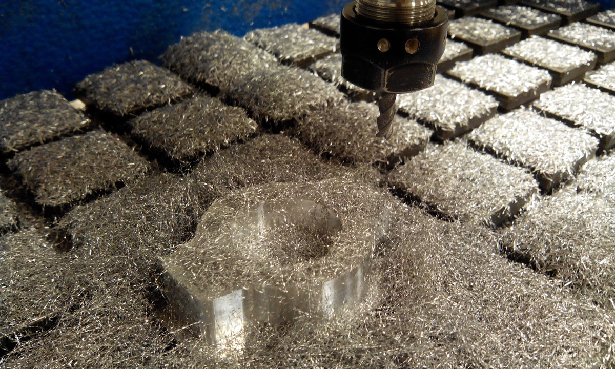

Кажется это плохой пример защиты. Этот желоб быстро доверху наполнится стружкой, и так как выходить ей некуда - ось встанет.
Так выглядит обработка одной мелкой детальки весь т-слот засыпан

Про базовые пятаки знаю. Собираюсь в качестве двух пятаков использовать две проушины под виброопоры, а третью посередине с противоположной стороны. Только не знаю какой толщины пятаки делать, так как непонятно насколько поведёт трубу при сварке. Пока что идея 5 мм.
Мотор по колонной - это же вроде распространённый вид конструкции, по крайней мере все взрослые ОЦ именно такие. Здесь я применил такой вариант из-за компактности. Это одна из главных идей станка. При таком малом поле он уже получается с габаритом XYZ 560x800x800 мм. Торчащий спереди шаговик ещё 120 мм добавит.
Идея с мостиком прикольная, но направляющие надо ещё как-то защищать плюсом. Пока что думаю на маленьком ходе ( 200 мм) простой гибкий лист резины - это дёшево (40 руб. в соседнем хозмаге), сердито и вполне будет работать. Только надо сделать его с наклоном, чтобы стекало. Вот см. картинку с примерно таким же ходом. Если у кого есть опыт с такой защитой - поделитесь, пожалуйста.

hmnijp писал(а):Так выглядит обработка одной мелкой детальки весь т-слот засыпан
А если будет обдув фрезы, он же туман, то в радиусе 2-х метров будет стружка. А иногда и в трусах))))
