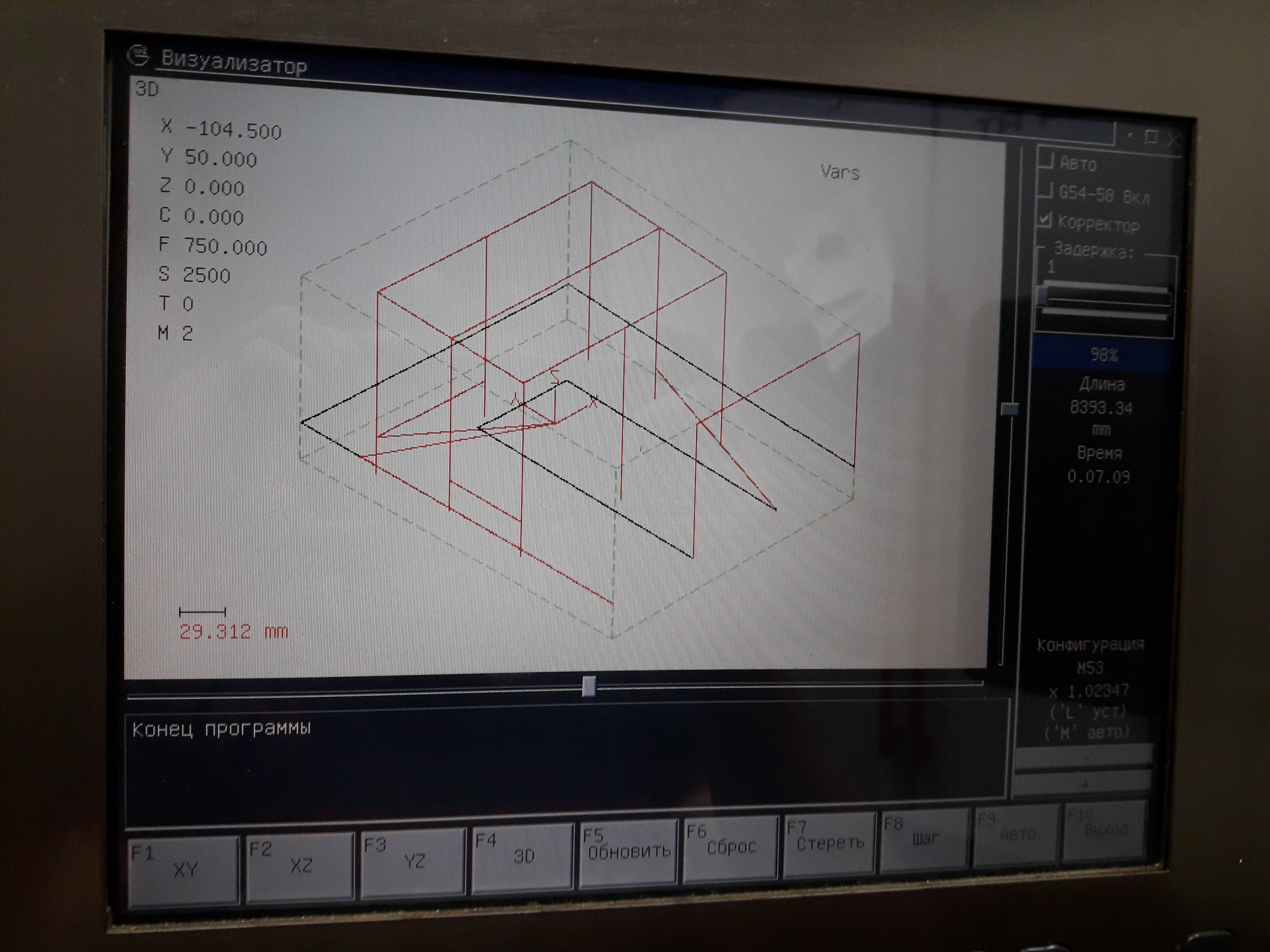

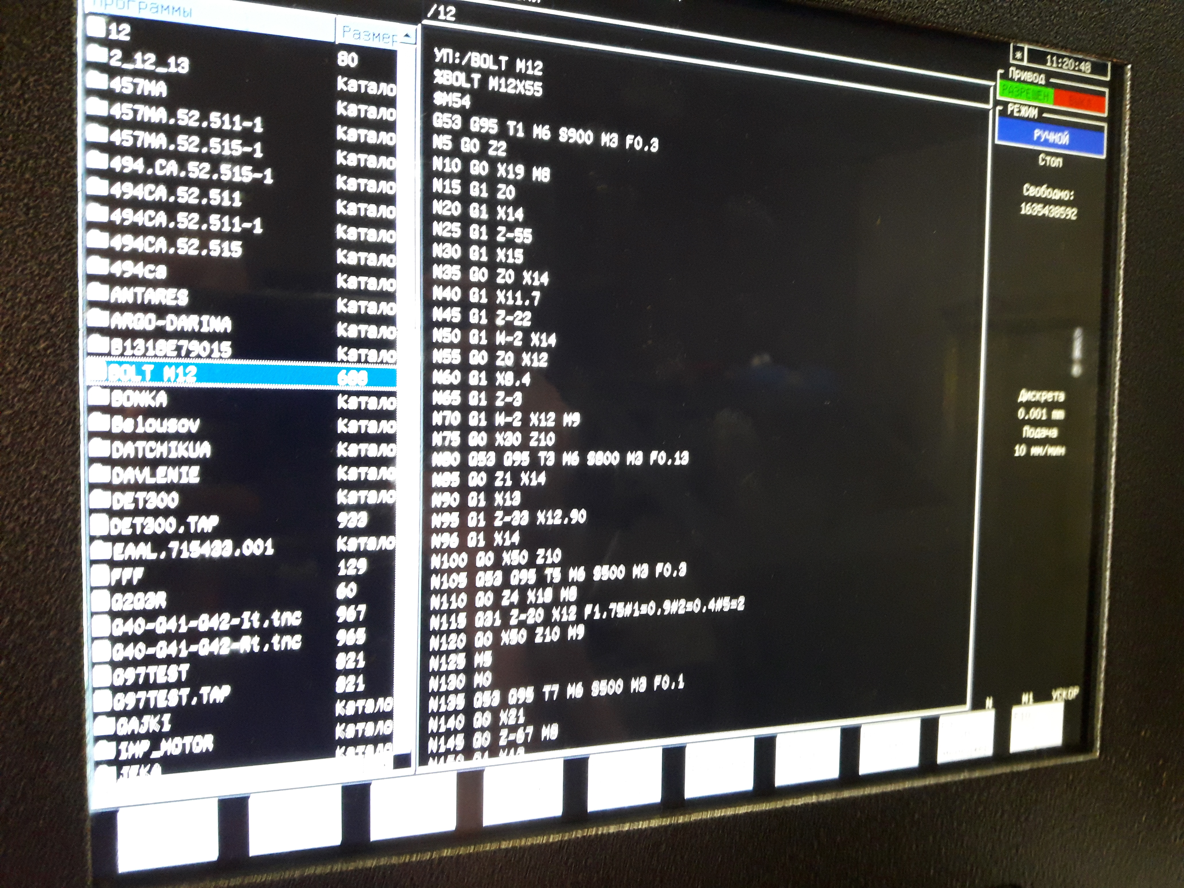

Re: Модернизированный токарный автомат ЛА155 с ЧПУ WL4T
СергейПЛК писал(а):Какую инфу тебе показать?
Отображение нагрузки на оси, шпиндель.
Отрисовка загруженного Gcode и путь инструмента.

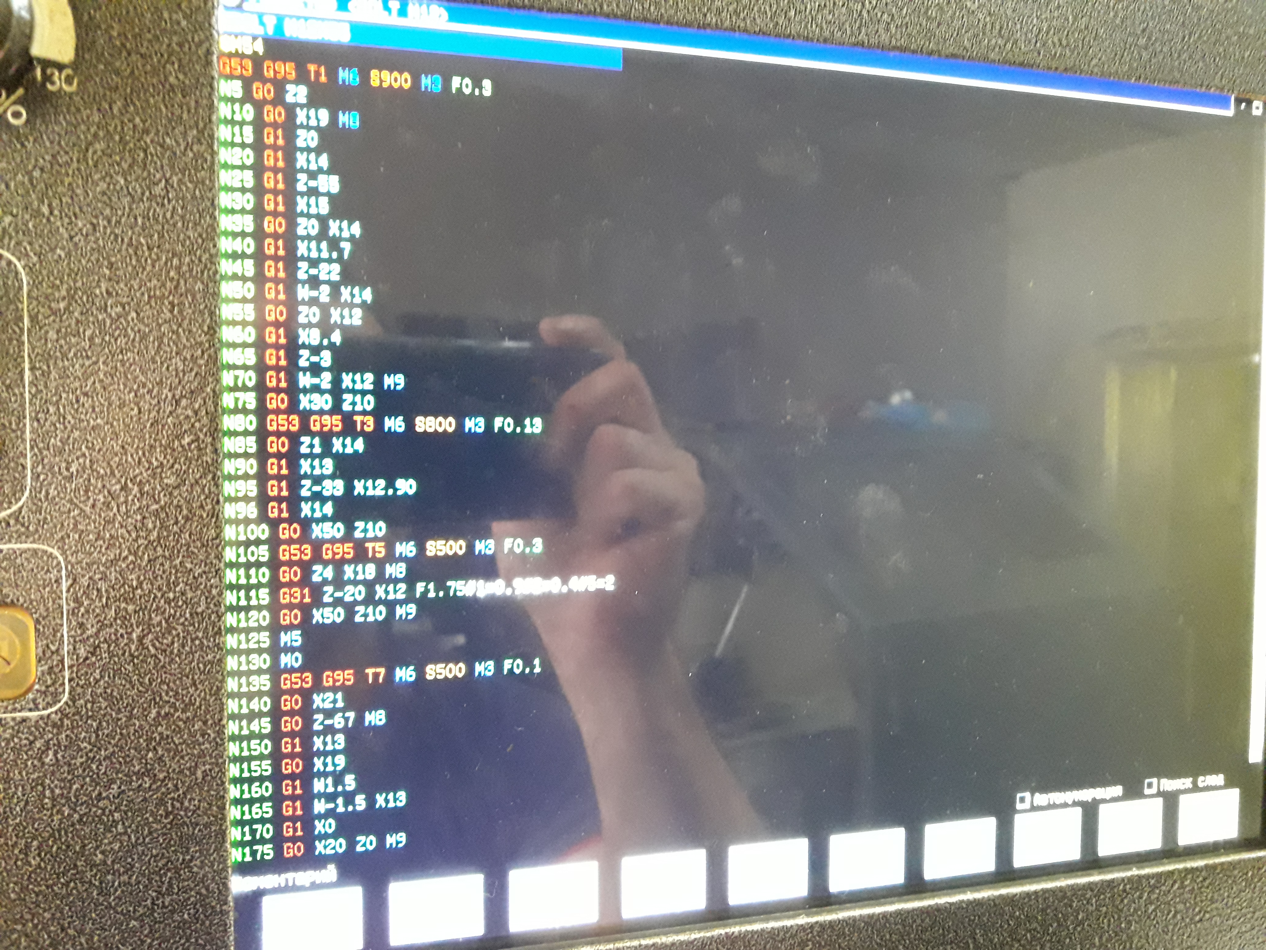

Сообщение СергейПЛК »
raddd писал(а): Да и наглядно подредактировать УП. Очень удобноно когда есть визуализация.
А кто тебе сказал что этого не умеет делать WL4?
Список програм которые есть в ЧПУ.

Редактор с подсветкой синтаксиса.
20180910_113214.jpg (3159 просмотров) <a class='original' href='./download/file.php?id=145896&mode=view' target=_blank>Загрузить оригинал (4.73 МБ)</a>
Визуализатор.
20180910_113355.jpg (3159 просмотров) <a class='original' href='./download/file.php?id=145897&mode=view' target=_blank>Загрузить оригинал (4.29 МБ)</a>
Вполне достаточно чтобы на месте подредактировать.
